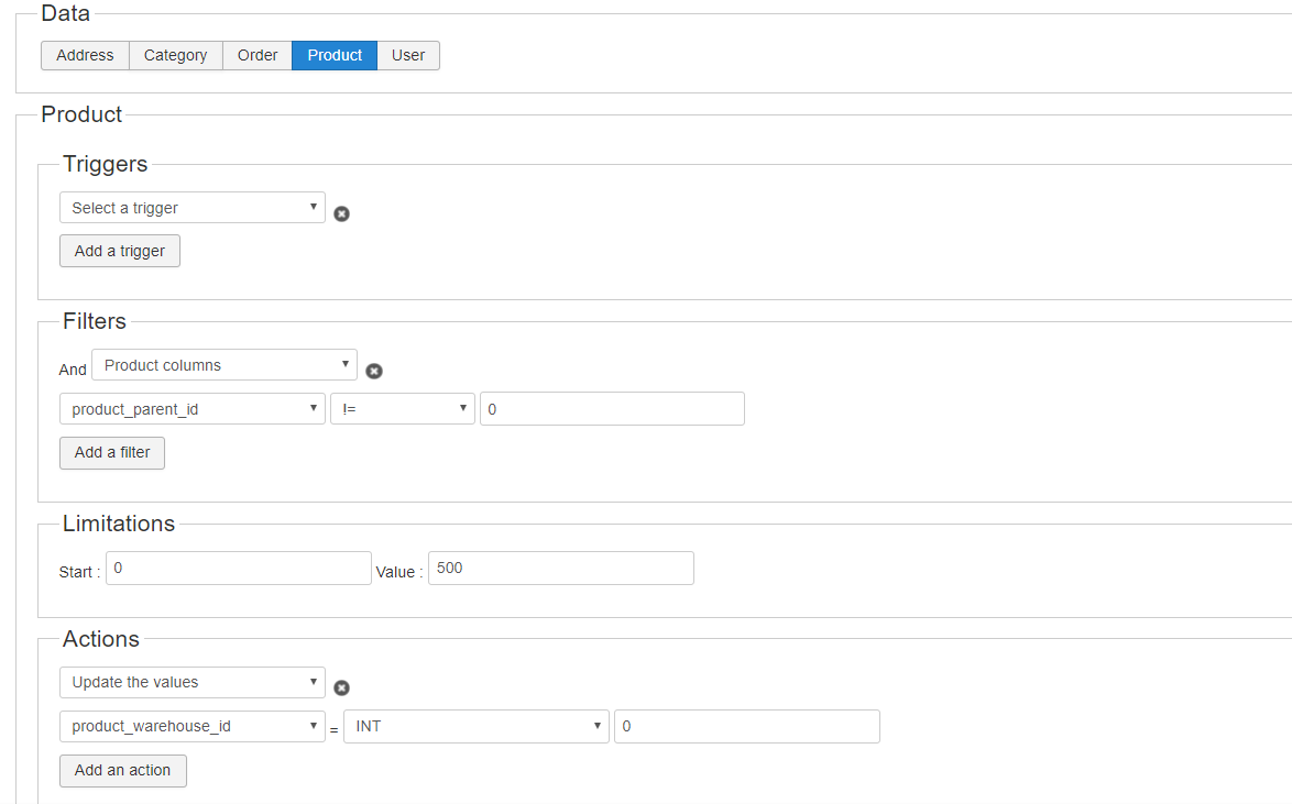

Si je comprends bien "product_parent_id" ce sont les variantes, il me faut faire un tri sur tous les produits ayant l'entrepôt 2 de désigné et trier ceux qui ont un "product_parent_id" différent de 0 (1 ou 2) et forcer ce "product_parent_id" à 0?
La colonne "product_parent_id" définit l'ID du produit parent (le produit principale d'une variante) qui sera donc different de 0 s'il s'agit d'une variante.
Il faudra donc comme indiqué via mon précédent message :Re-initialiser la colonne "product_warehouse_id" à 0 pour toutes les variantes ==> qui ont un "product_parent_id" different de 0.
Cette manipulation a uniquement pour but que les variantes puissent correctement hériter de la même entrepôts que leur produit parent.
Après j'enlève toute notion de poids ds mes produits billetterie et dans tous mes modes de livraison et je remets comme vous me l'avez dit lors de votre première intervention.
Il est toujours plus prudent d'initialiser un poids sur les produits physique, de sorte à ce qu'ils ne soient pas vu par le système comme des produits dématérialisés.
Vous trouverez aussi ci-joint un example de configuration d'action de masse qui fera probablement l'affaire.

Nous avons eu des retours en ce sens lorsque le produit a des variantes et que l’entrepôt est aussi sélectionné dans les variantes. Or, cela ne devrait pas normalement arriver car il n'est pas possible de faire cela dans l'interface de gestion des produits.
Donc cela indiquerait que vous avez initialement importer les produits via CSV avec une valeur d’entrepôt pour les variantes, ou que vous avez utiliser une actions de masse pour définir des entrepôts à vos produits et que vous l'avez fait aussi pour les variantes alors qu'il ne fallait pas.
Donc vérifiez si c'est le cas (que vous avez des variantes sur ces produits récalcitrants). Si oui, il suffira de faire une action de masse sur les variantes (filtre de colonne produit product_parent_id != 0) avec une action "update the values" sur la colonne "product_warehouse_id" avec la valeur 0 (integer).
