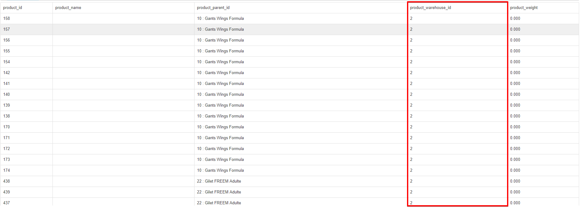

8 years 9 months ago #284206
Le problème provient probablement du fait que :
- Toutes vos méthodes de livraison ont la valeur "Boutique" via l'option "Entrepôt"
- Tous les produits de la catégorie "Billetterie Location" font partie de l'entrepôt "Boutique"
Mais aussi du fait qu'en utilisant les mass actions vous avez forcé la valeur de la colonne "product_warehouse_id" à 2 pour TOUTES les variantes comme vous pouvez le voir via la capture d'écran jointe.
La solution serai de re-initialiser cette colonne à 0 pour toute les variantes ==> qui ont un "product_parent_id" different de 0.
Bien cordialement,
Mohamed Thelji.
Last edit: 8 years 9 months ago by Mohamed Thelji.
