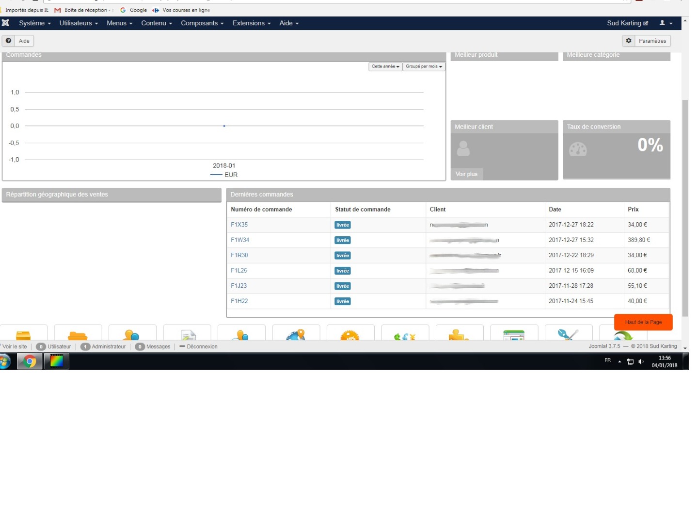

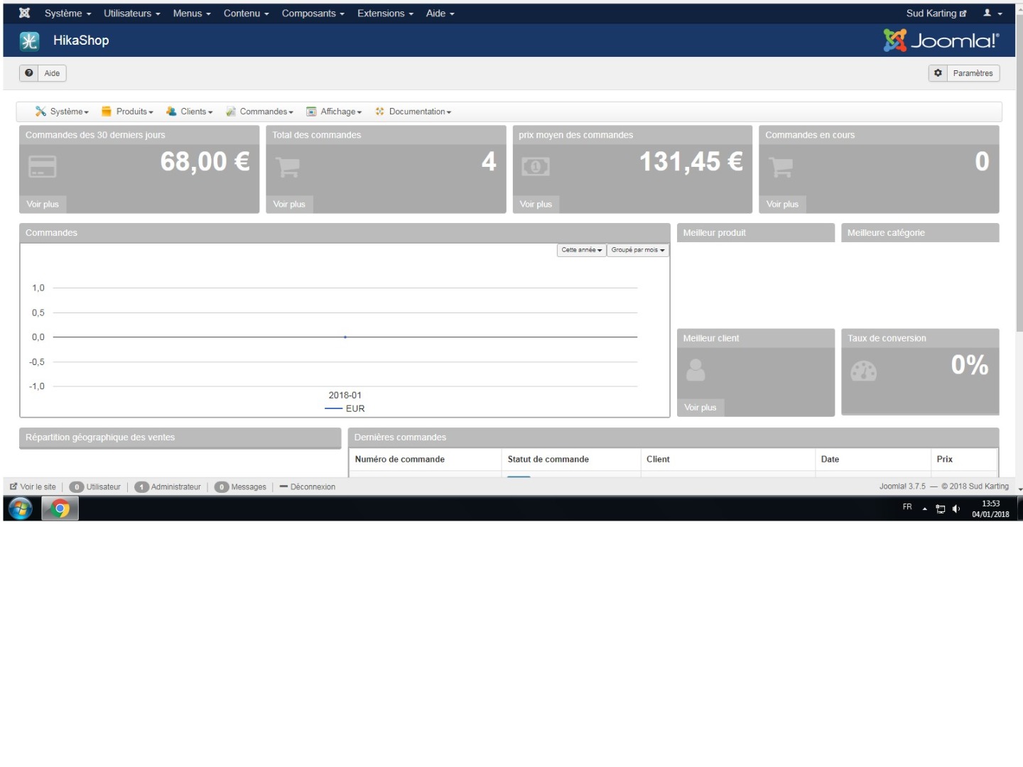

8 years 8 months ago #285380
Voici quelques vues du panneau de controle...

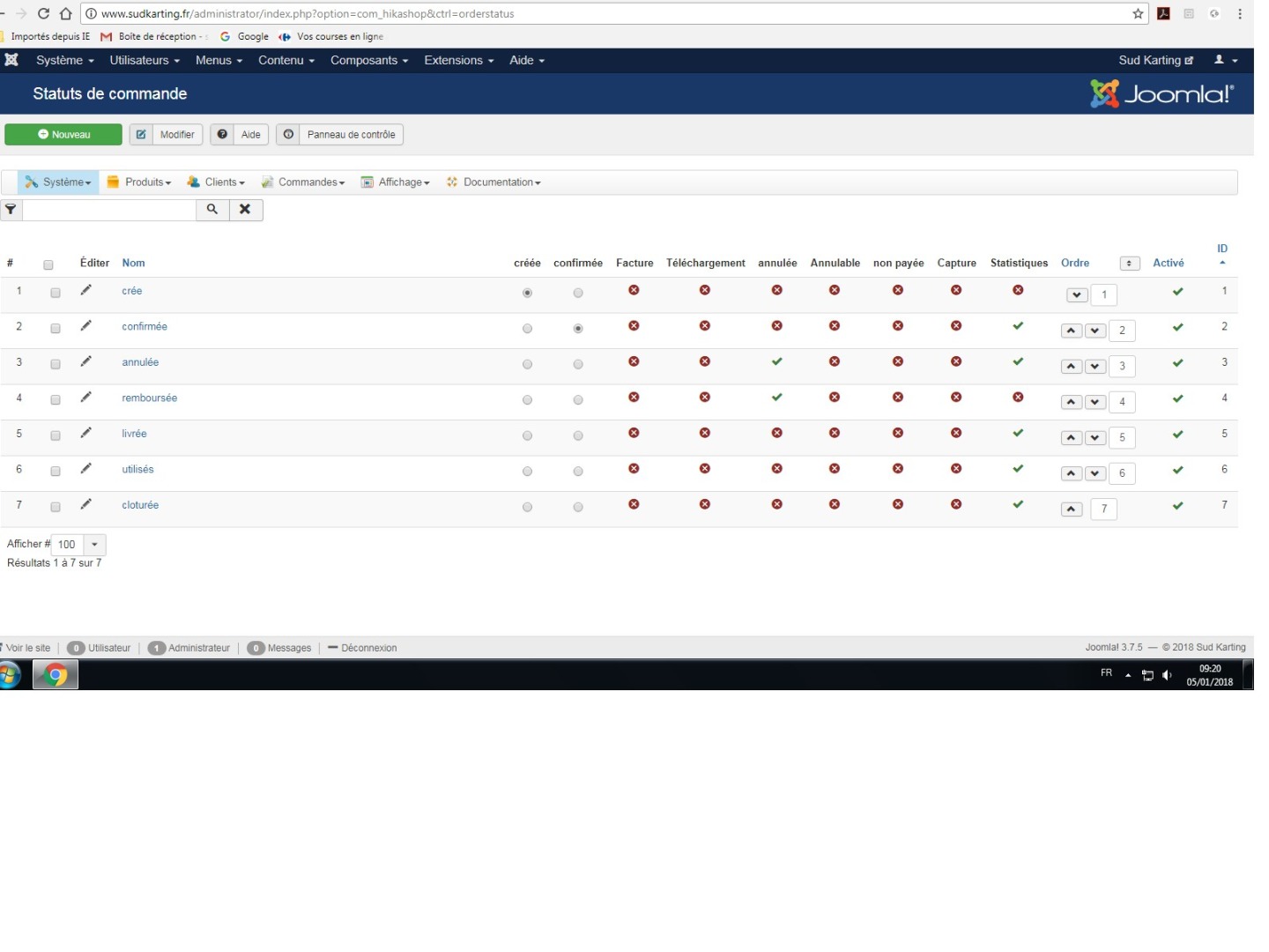

8 years 8 months ago #285389
Pouvez vous également fournir une capture de la vue System>Order statuses ?
  • Posts: 378
  • Thank you received: 14
  • Hikaserial Standard
8 years 8 months ago #285427
La voila.
Merci
  • Posts: 86216
  • Thank you received: 14222
8 years 8 months ago #285428
Je pense que c'est lié au fait qu'il n'y a aucun status d'activé dans la colonne "facture" du listing des statuts de commande.
Car comme vous n'avez pas le statut "créé" de sélectionné dans la colonne "statistique", le système se base sur la date de création de la facture (normalement quand la commande passe en "confirmée"), et non sur la date de création de la commande.
Or, sans statut de sélectionné dans la colonne "facture", la facture n'est jamais créée et donc la date de création de la facture n'est pas renseignée.
Donc vérifiez que vos commandes ont un numéro de facture. Si non, alors cela corroborera ma théorie.
