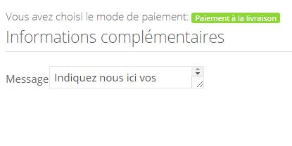

  • Posts: 41
8 years 8 months ago #285613
Bonjour
j'ai acquis la version BUSINESS et ajouté le champs commentaire.. Mais celui ici n'est pas vraiment visible ...
Que faire ?
  • Posts: 86216
  • Thank you received: 14222
8 years 8 months ago #285615
Editez votre champs via le menu Affichage>Champs personnalisés.
Dans les options du champs, vous avez les options "rows" et "columns" qui permettent de configurer le nombre de lignes et de colonnes de votre champs texte.
  • Posts: 41
8 years 7 months ago #286931
Bonjour
le champs est réglé sur 60 caractères et 4 liges et pourtant il apparaît tout petit.
  • Posts: 26387
  • Thank you received: 4078
8 years 7 months ago #286936
Alors vous devez regarder du côté du CSS de votre site.
www.hikashop.com/support/documentation/1...the-display.html#css
Cordialement,
