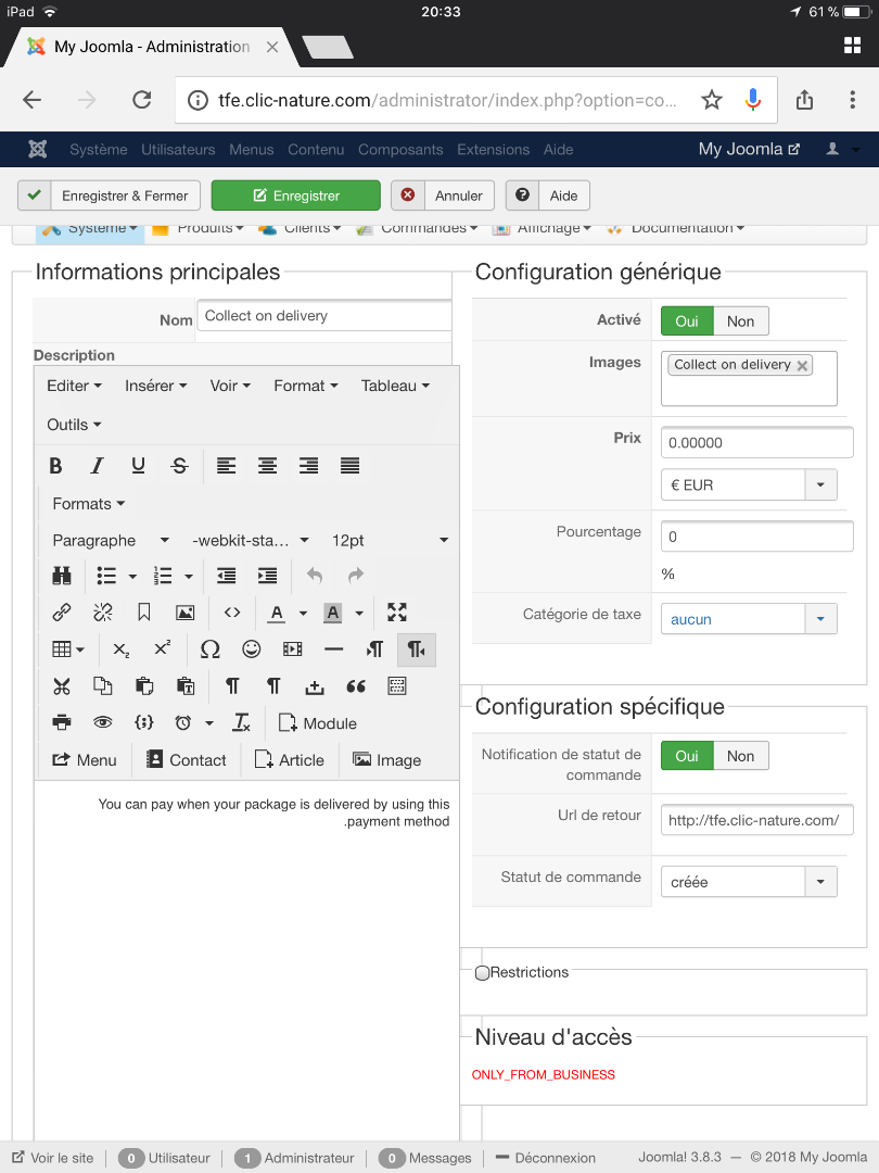

  • Posts: 86216
  • Thank you received: 14222
8 years 7 months ago #286858
Créer une méthode de paiement "collect on delivery" dans le menu Système>Méthodes de paiement et dans le champs "Return URL" entrez l'URL de la page que vous voulez afficher à la fin du passage en caisse.
Le système dirigera l'utilisateur vers cette URL à la fin du passage en caisse.

  • Posts: 55
8 years 7 months ago #286933
Bonjour à mon avis je passe à côté de quelque chose, car cela ne fonctionne pas.
Je joins une copie écran des paramètres pour que vous puissiez vérifier.
Merci

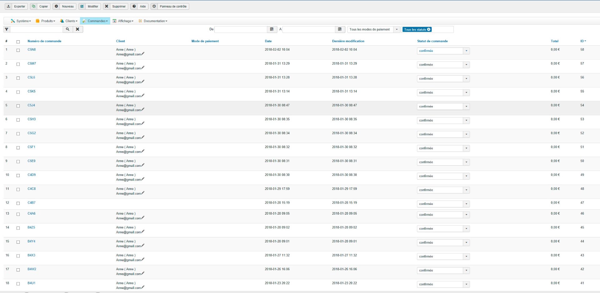

  • Posts: 55
8 years 7 months ago #287209
oui j'ai des commandes.
Voici
  • Posts: 26387
  • Thank you received: 4078
8 years 7 months ago #287215
Une commande de 0€ est gratuite, n'as besoin d'aucune méthode de paiement puisqu'il n'y a pas de paiement/transaction à faire.
