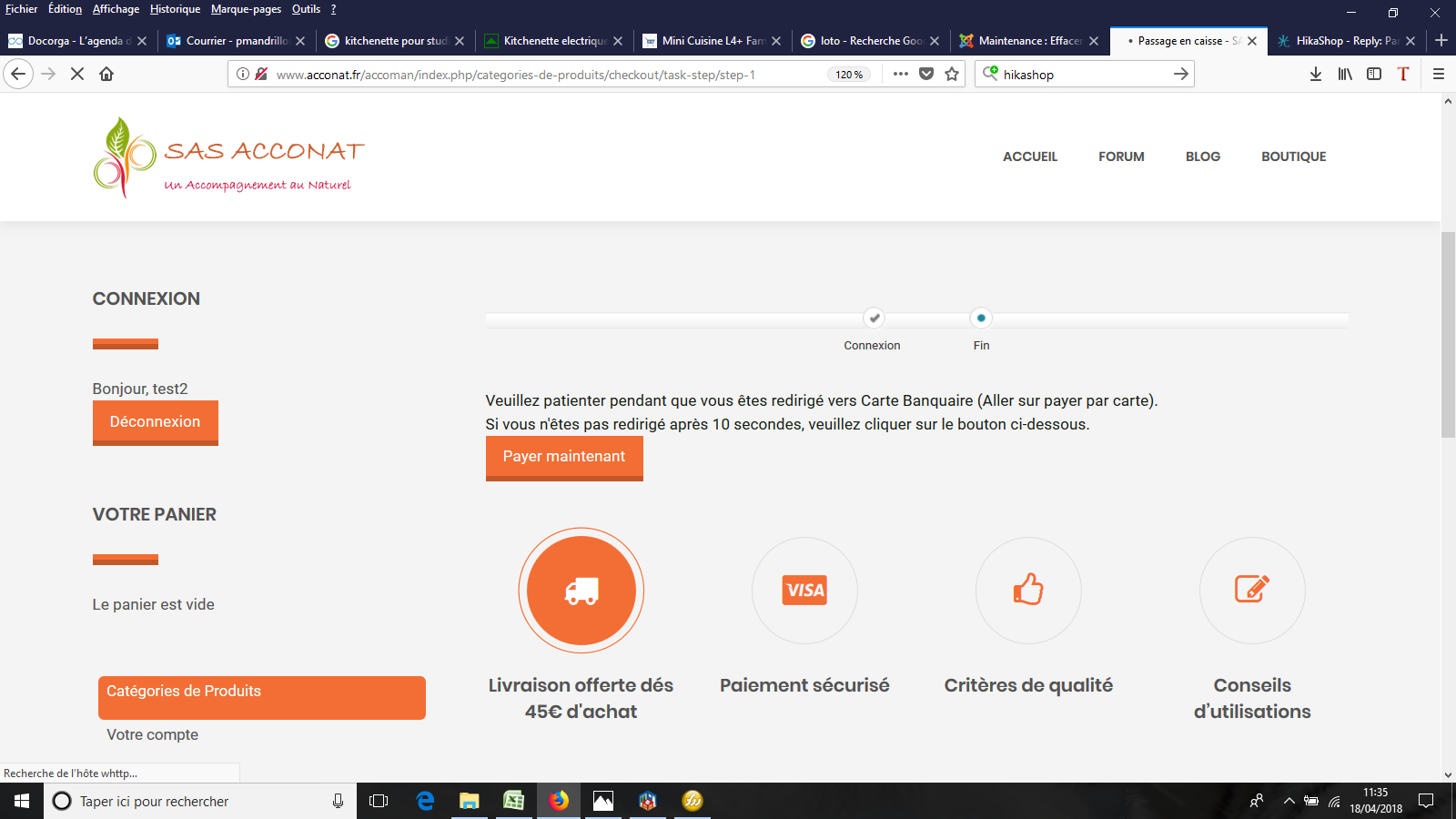

Suite a la dernière mise à jour les produits n’apparaissent plus dans le panier si je se ils apparaissent. le lien sur le système de payement PayPal de fonctionne plus .

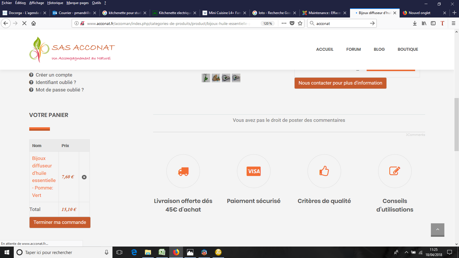

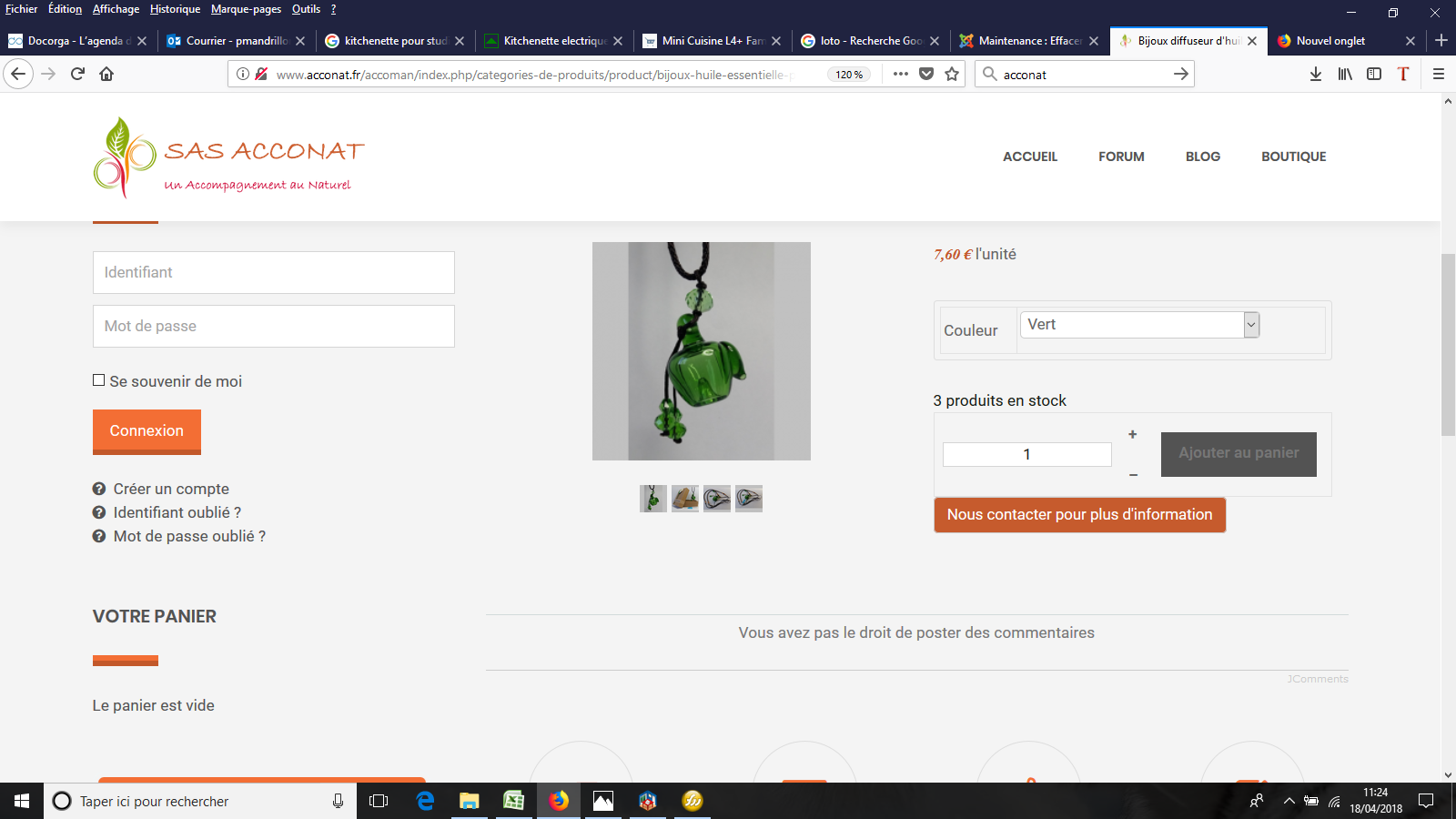

Voilà le problème quand je met un produit dans le panier il n’y apparais pas, il faux que je réactualise le panier pour qu'il y soit

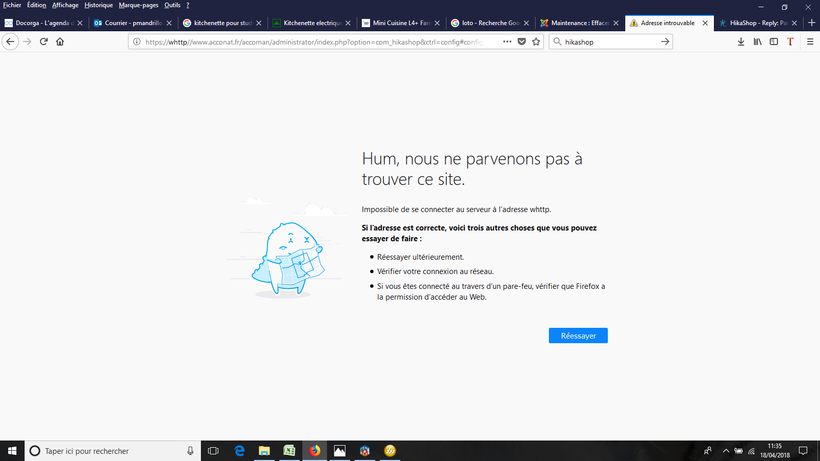

2. D'après ce que je comprends vous êtes redirigez sur le backend après avoir cliqué sur le bouton "valider" de la fin du passage en caisse. Cela indique que vous avez mis une URL de votre backend dans l'option "URL" de votre méthode de paiement au lieu de l'URL par défaut de PayPal:
www.hikashop.com/support/documentation/3...form.html#additional
Veuillez vérifier ce paramètre.

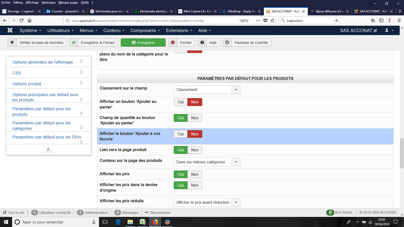

  • Posts: 86216
  • Thank you received: 14222
8 years 5 months ago #291507
Votre capture ne correspond pas à l'option "add to cart legacy". Etes-vous sûr d'avoir désactivé la bonne option ? Elle se trouve dans l'onglet "avancé" et elle s'appelle "ajout au panier obsolète" en Français.

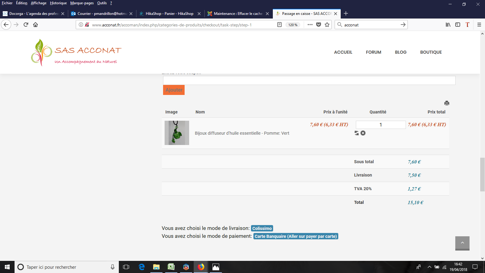

8 years 5 months ago #291547
bonjour

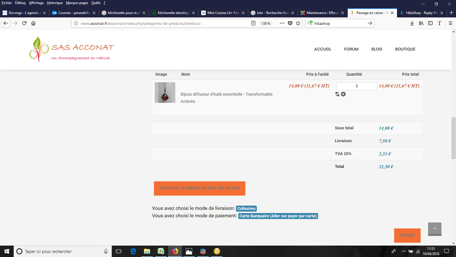

ok sa marche mais maintenant quant il y a un produit dans le panier il n'y a plus la possibilité de le supprimer. ou il me demande de remplir le formulaire pour pour continuer la dernière mise à jour ma tous déréglé :oops:[
Last edit: 8 years 5 months ago by accoman.
8 years 5 months ago #291556
Pourriez vous nous montrer quelques capture d'écran du problème rencontré de sorte à ce que nous puissions comprendre votre problème ? Merci.
  • Posts: 38
8 years 5 months ago #291585
Bonjour

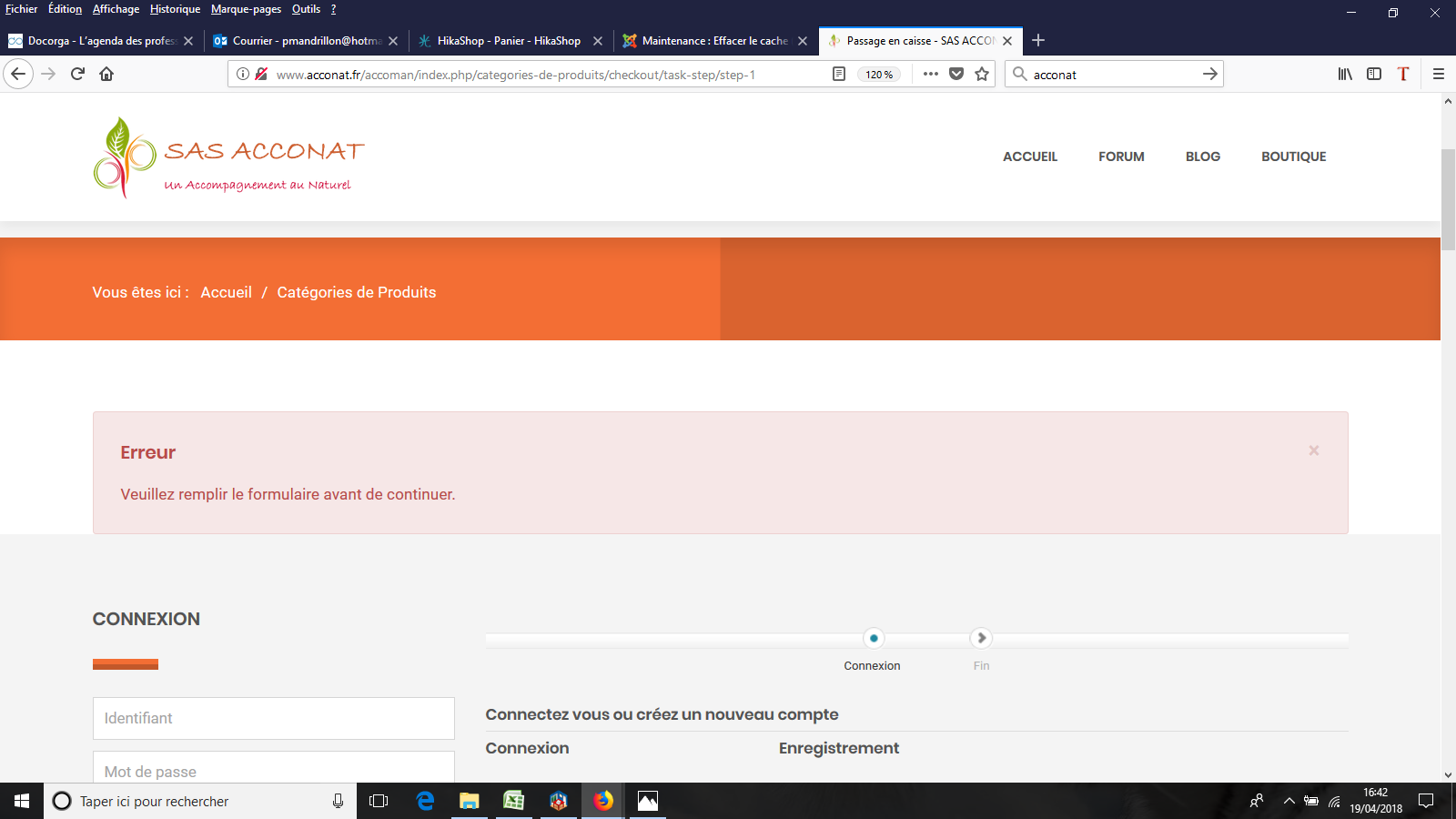

J'ai joint des capture d’écran dans mon dernier post. il y a la croix pour supprimer le produit mais quand je clic sur celle du panier rien ne se passe, est sur celle pour terminer la commande il y a le message d'erreur
Cordialement
