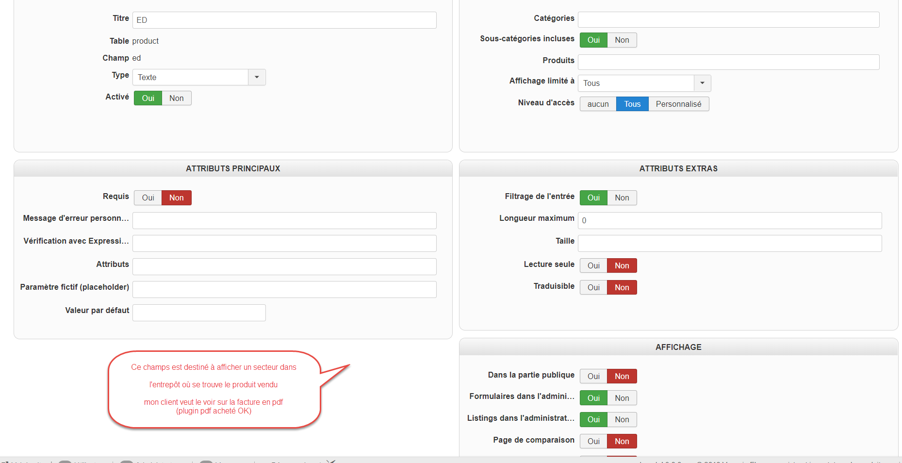

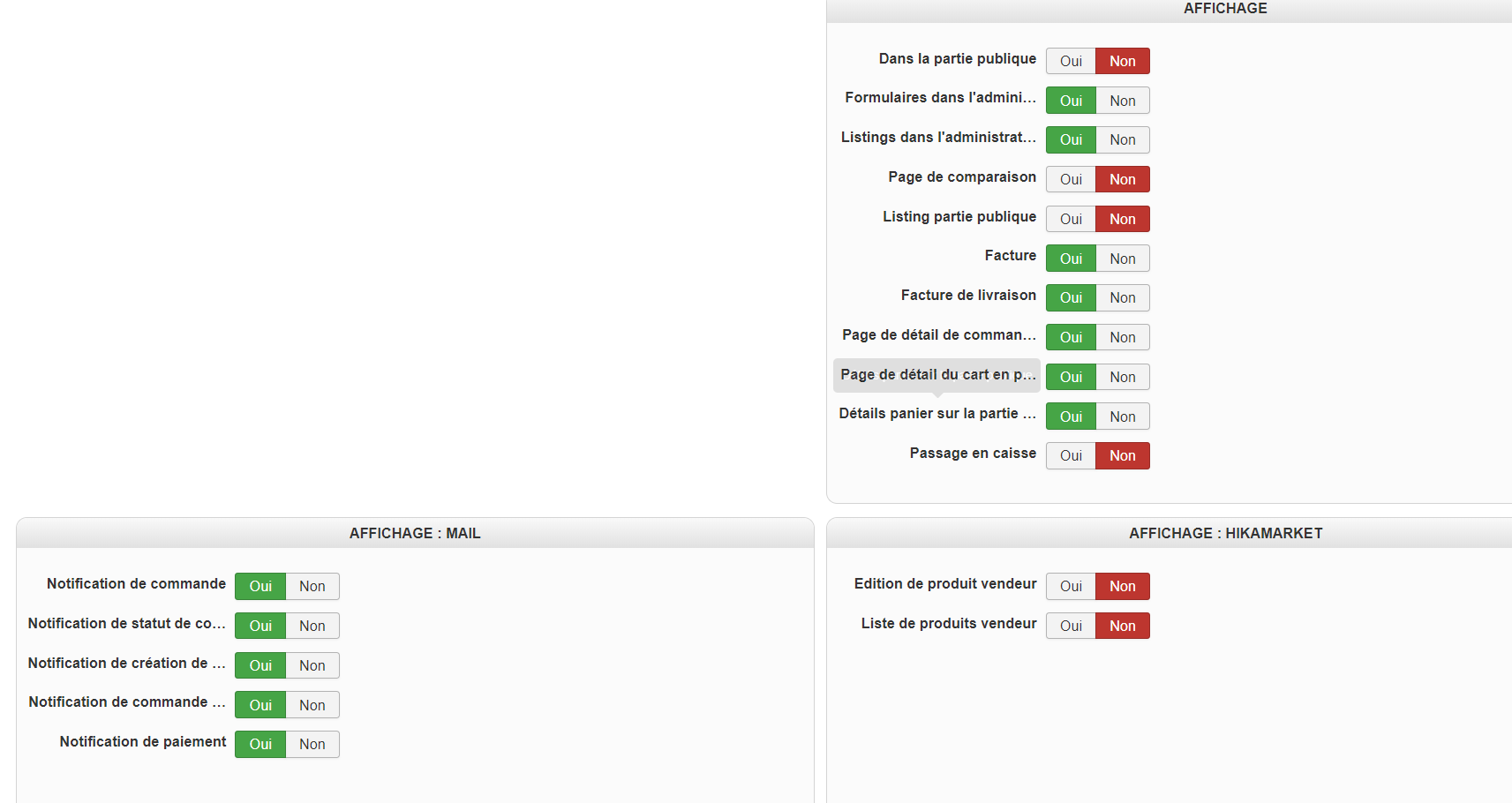

voici le champs personnalisé en pièce jointe avec explications...merci de votre aide...

Donc toujours dans le fichier plugins/hikashop/attachinvoice/attachinvoice/invoice.php il faut rajouter ce code:
echo '<br/>ED: '.$product->ed;
avant la ligne:
if ($config->get('show_code')) {

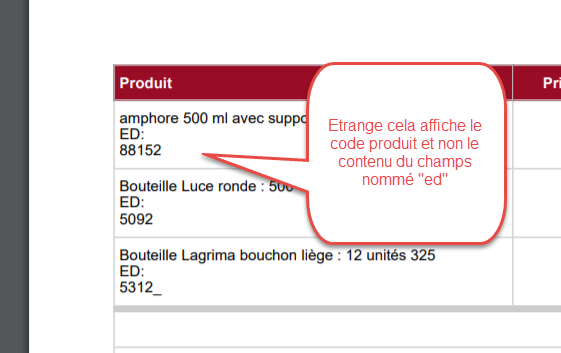

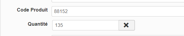

Bonjour, Super !
cependant une bizarrerrie...cela affiche le code produit et non le contenu de ce champs ed !
voici les images...
qu'en pensez vous ?
Merci

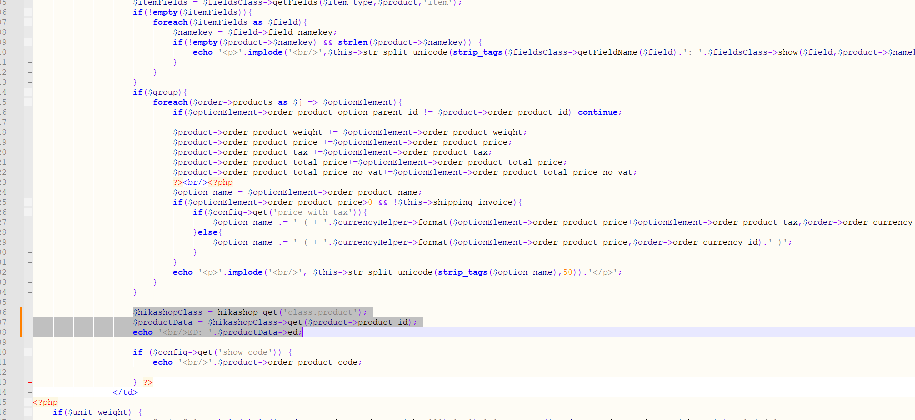

Merci de faire une capture du code avec les quelques lignes avant et après la ligne que vous avez rajoutée.

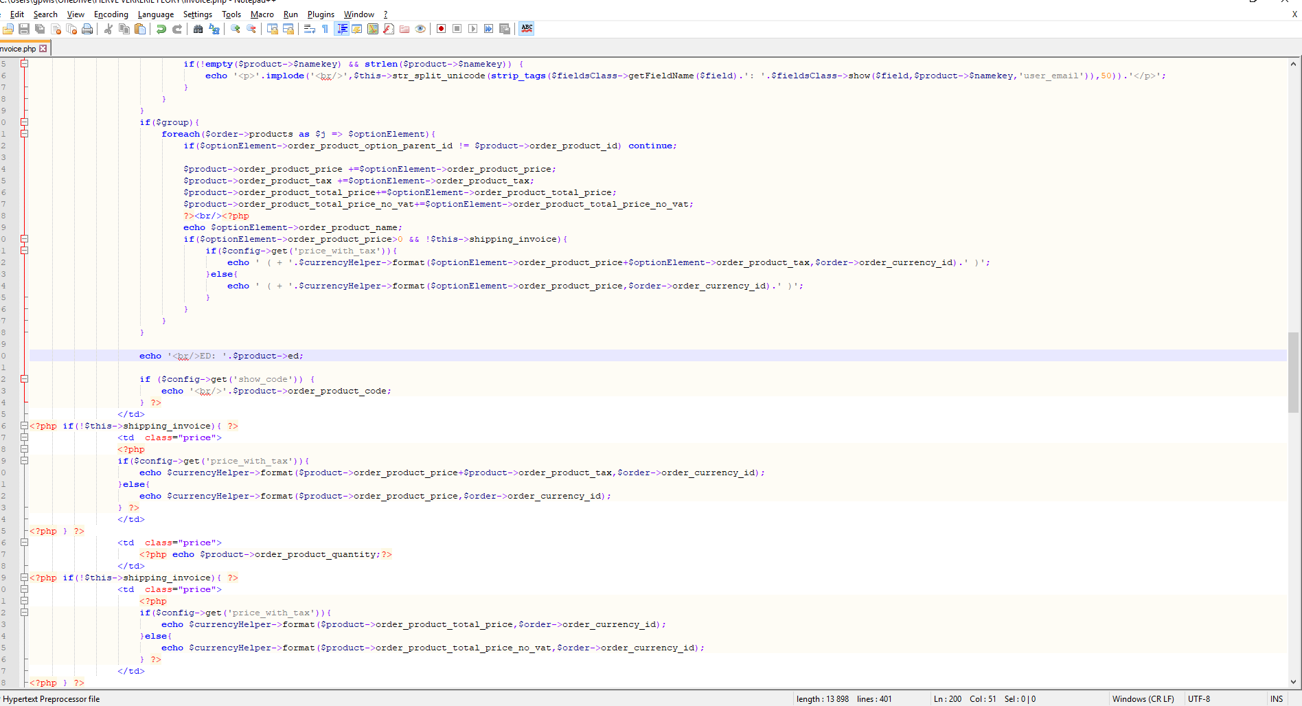

  • Posts: 344
  • Thank you received: 35
8 years 3 months ago #294031
voici

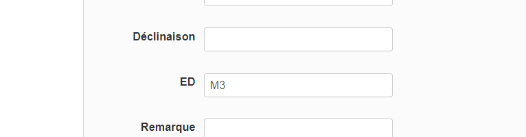

...mais je viens d'affiner mon diagnostic=
en fait le code produit est affiché par défaut donc c'est normal...c'est juste le contenu du champs "ed" qui ne s'affiche pas en face de ED...et j'ai vérifié ce champs est bien rempli ce doit être un paramétrage du champs ? mais lequel ?
merci encore
les paramétrages sont dans les messages précédents...
Merci encore
s'il vous faut les codes super user et ftp je les préparerai....
merci
  • Posts: 86212
  • Thank you received: 14220
8 years 3 months ago #294036
Changez le code:
en:
$hikashopClass = hikashop_get('class.product');
$productData = $hikashopClass->get($product->product_id);
echo '<br/>ED: '.$productData->ed;
Cela devrait être mieux.
