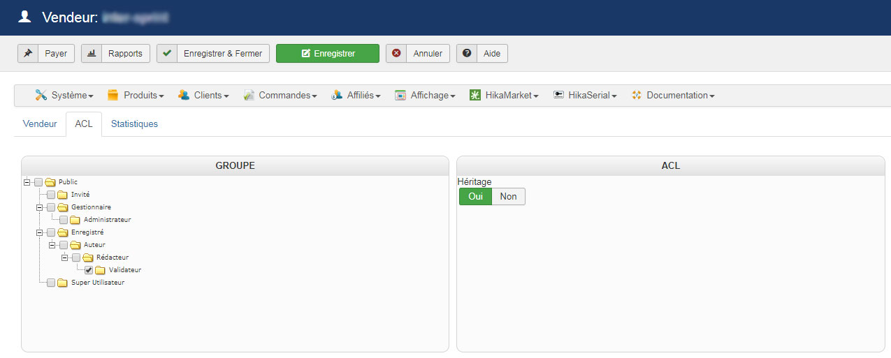

7 years 11 months ago #296402
Bonsoir,
dans l'onglet ACL du vendeur, j'ai coché le groupe d'utilisateur correspondant à mon vendeur, je ne vois pas quoi faire d'autre.
Cordialement
  • Posts: 26376
7 years 11 months ago #296406
Serait-il possible d'avoir quelques captures d'écrans afin de comprendre votre configuration ?
Cordialement,
  • Posts: 511
  • Thank you received: 37
  • Hikaserial Subscription Hikashop Business

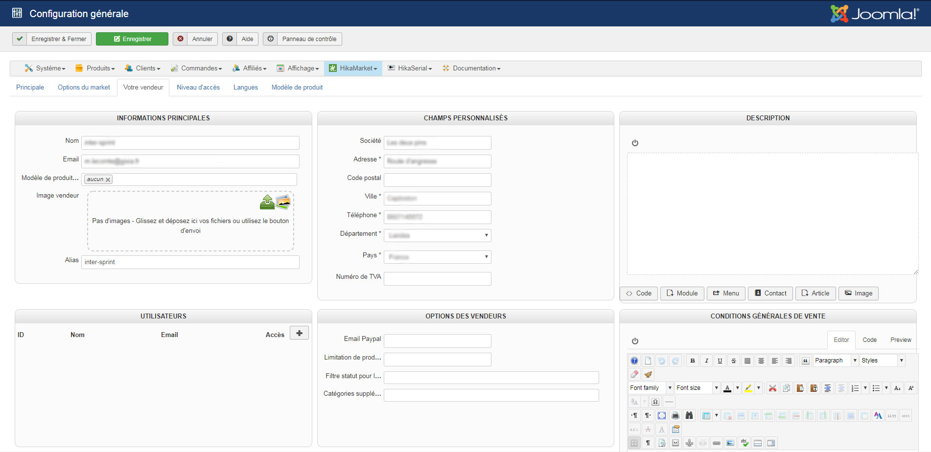

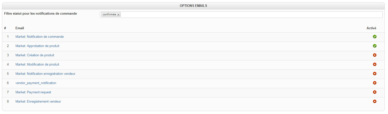

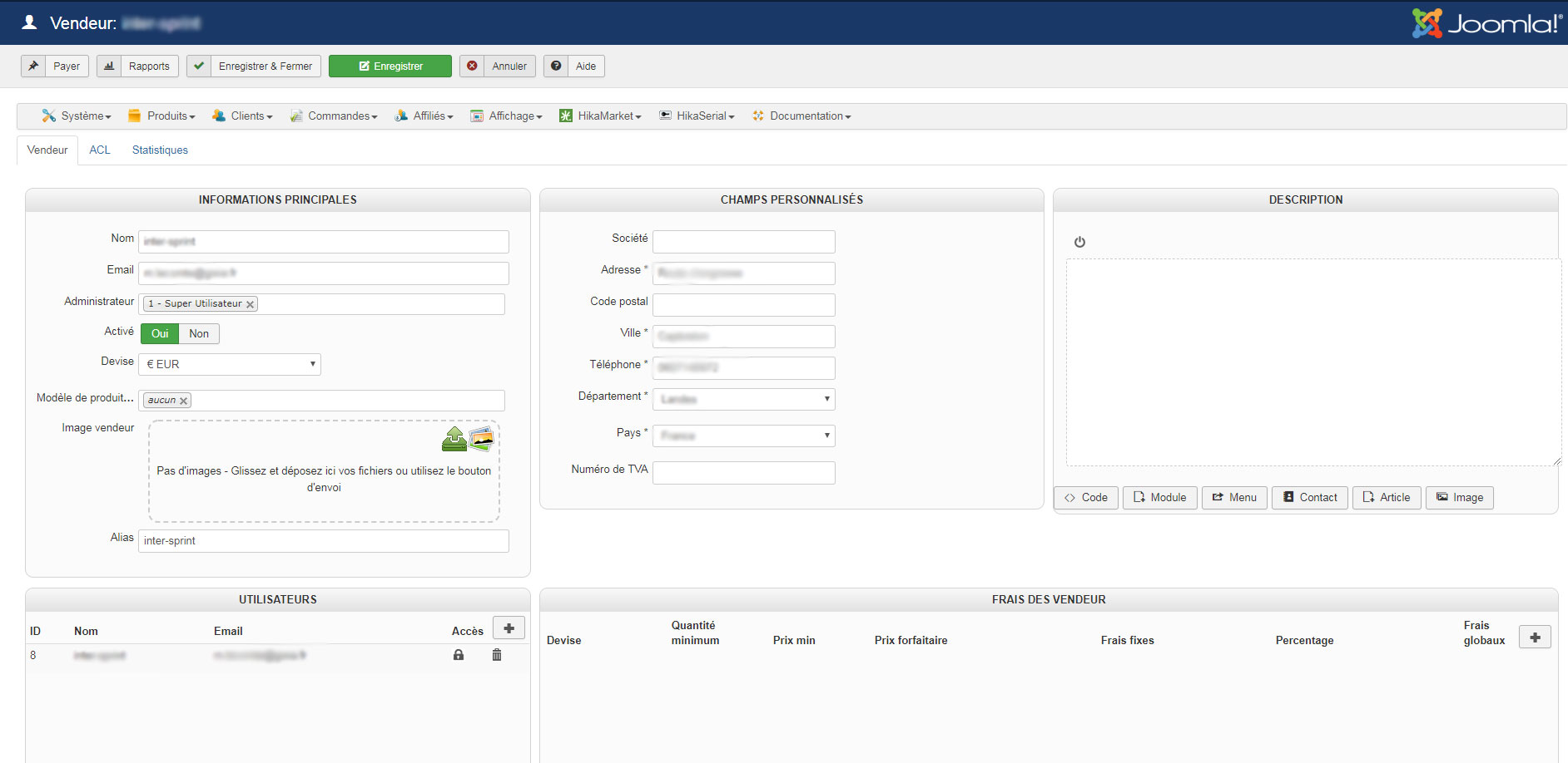

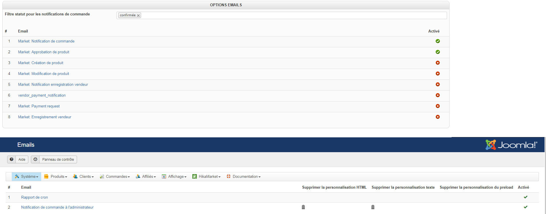

7 years 11 months ago #296956
Voici quelques screen de la config en place, dites moi s'il en manque.
Je peux constater que dans les statistiques du vendeur, aucune vente ne lui est attribuée, alors que tous les produits portent bien l'id du vendeur dans le champ product_vendor_id. Par contre je les ai modifié manuellement en SQL, peut être manque t'il autre chose pour que les produits soient attribués au vendeur, l'erreur de config vient surement de là vu que ses stats sont vides.
Merci d'avance
Last edit: 7 years 11 months ago by Minie.
