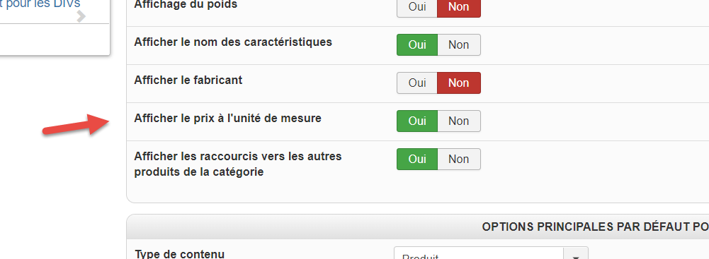

Vous pouvez activer l'option "Display the cost per unit weight" de la configuration HikaShop.

Merci pour la réponse, je n'ai trouvé que l'affichage de l'unité de mesure (

C'est en effet cette option.

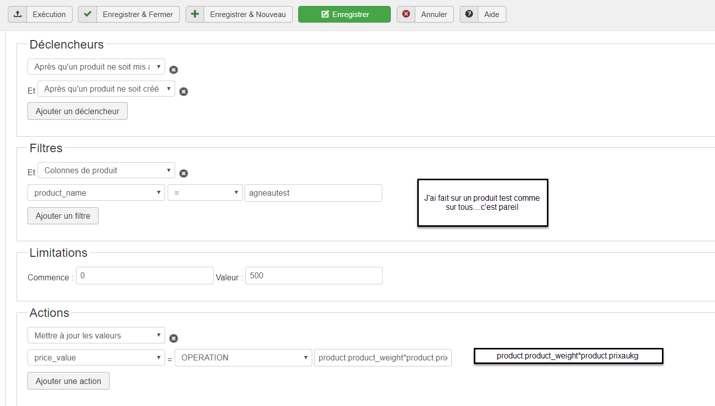

ce fût l'espoir mais rien n'est perdu= en fait j'ai suivi vos conseils, puis je clique sur execution ou je lance le cron...mais les prix ne changent pas en fonction du poids(product_weight) et mon champs prixaukg est exact.....
Ci joint un imprim Ecran....qu'est ce que j'oublie defaire svp ?

Cette capture semble correcte. Merci de fournir également une capture des options de votre produit et une des options de votre champs personnalisé.

je vais vous envoyer les écrans, mais j'ai fait des tests en changeant l'opération ainsi=
product_weight*prixaukg ( en enlevant les product.) et cela fonctionne ! MAIS pas avec les variantes !!!!GRRR ..uniquement avec la page principale.... j'y suis presque .....

Si cela doit fonctionner pareil. Mais cela veut dire qu'il faut un prix pour chaque variante avec le poids dans chaque variant et le prix au kg dans chaque variante. Aussi, chaque variante a son propre product_name différent de celui du produit principal. Donc si vous avez un filtre sur le nom du produit, cela n'affecte que le produit principal pas ses variantes. Pour affecter ses variantes vous pouvez changer le filtre en "product_parent_id" = XX où XX est l'id du produit parent.
