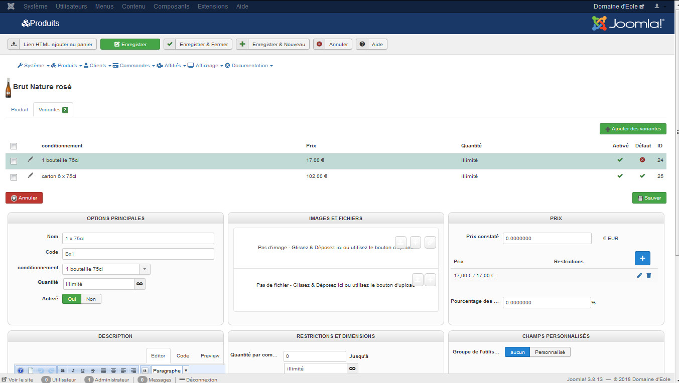

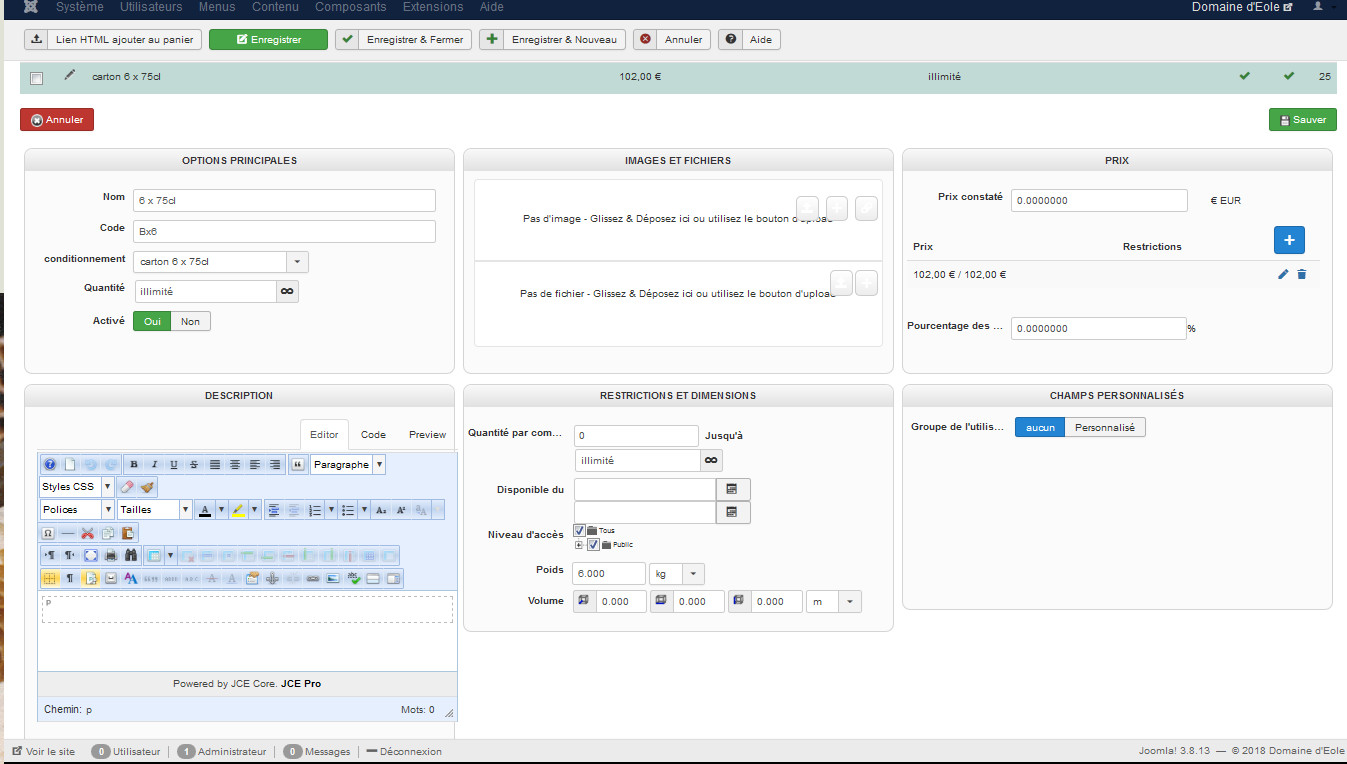

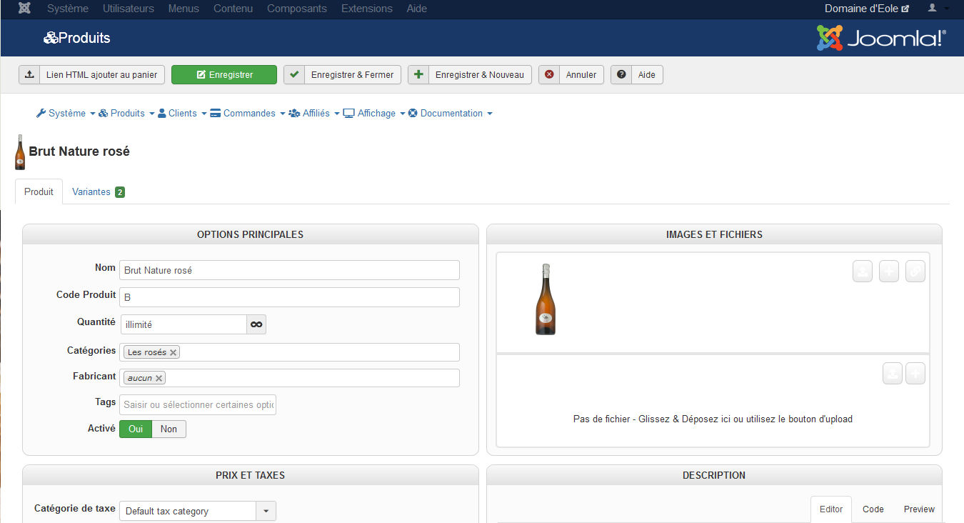

Pourriez-vous fournir des captures d'écran des options de votre produit et de chacune de ses variantes pour que nous puissions y voir plus clair?
  • Posts: 18
7 years 11 months ago #299071
Bonjour et merci de votre réponse.
Je vous ai joint les captures d'écran.
