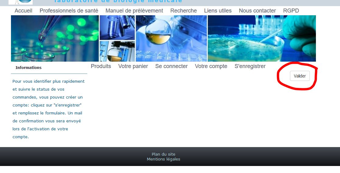

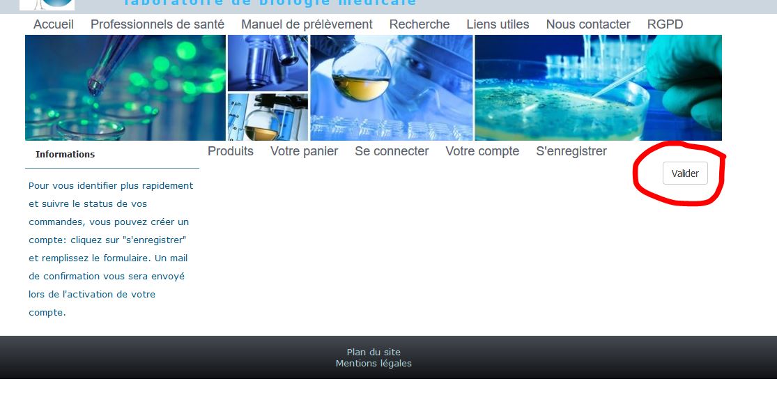

Lorsqu'un utilisateur enregistré et connecté passe une commande, il arrive sur une page ou il doit cliquer sur "valider" pour finaliser sa commande.
Mais sur cette page il n'y a rien d'autre mise a part le bouton "valider".
Comment améliorer la chose? (certain client n'ont pas été jusqu'au bout de leur commande)
Est il possible de mettre du texte a coté: "merci de cliquer sur valide pour enregistrer votre commande", par exemple.
Merci par avance

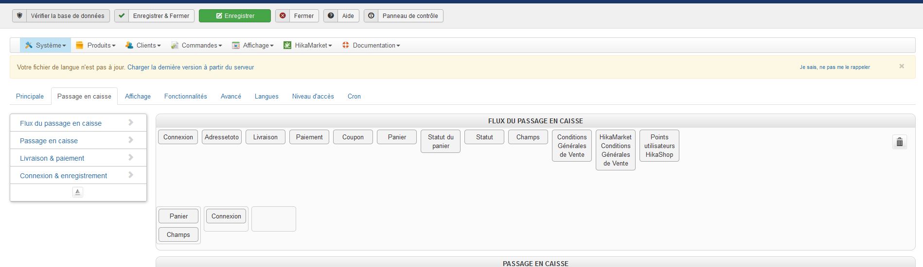

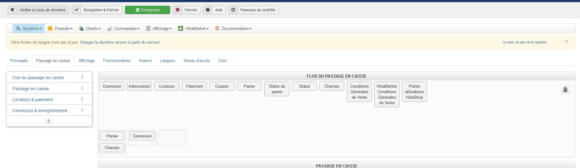

Je vous recommanderais de mettre à jour votre HikaShop et de désactiver l'option "passage en caisse obsolète" de la configuration HikaShop.
Dans l'onglet "passage en caisse" de la configuration HikaShop, vous aurez un autre interface qui vous permettra de configurer votre passage en caisse avec la possibilité d'ajouter des vues "texte" et facilement rajouter du texte là où vous voulez.
Le passage en caisse en lui-même fonctionnera mieux.
