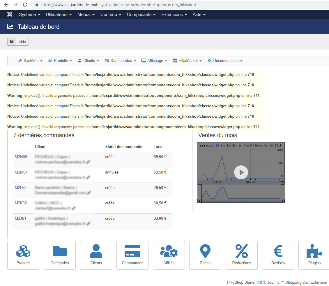

-- HikaShop version -- : 4.0.1
-- Joomla version -- : 3.9.0
-- PHP version -- : 7.2.10
-- Browser(s) name and version -- : chrome 70.0.3538.102
-- Error-message(debug-mod must be tuned on) -- :
Notice: Undefined variable: compareFilters in /administrator/components/com_hikashop/classes/widget.php on line 710
Warning: implode(): Invalid arguments passed in /administrator/components/com_hikashop/classes/widget.php on line 711
Je ne comprends pas pourquoi j'ai ces lignes de code qui apparaissent dans l'interface utilisateur Joomla Hikashop après la mise à jour d'Hikashop Starter V4.0.1.
Est-ce que cela vous parle ? Et quel serait le problème et la solution ?
Merci

Au niveau de votre soucis, je vois que vous utilisez la version "obsolète / legacy" du tableau de bord.
Je ne peux que vous conseiller de ne plus utiliser cette version mais la nouvelle ; en désactivant la fonctionnalité obsolète.
www.hikashop.com/support/documentation/5...html#advanced_legacy

Je viens de désactiver tout ce qui était indiqué comme obsolète, et tout semble être rentré dans l'ordre.
