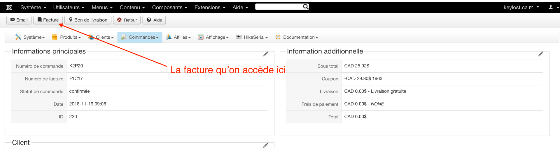

1. Est-il possible de faire afficher le numéro d'un coupon rabais utilisé avec une commande directement dans la facture? J'ai réussi dans le courriel, mais pas dans la facture qu'on accède par l'admin de Hikashop.
2. Pouvons nous imprimer des factures en masse ? Nous avons besoin de les imprimer pour les ajouter à la bîite d'envois et actuellement nous devons le faire une à la fois.

1 - Vous devez personnaliser la vue permettant d'afficher la facture dans le backend : "order / invoice".
CF : www.hikashop.com/support/documentation/1...-display.html#layout
N'hésitez pas à utiliser la function "display view files" d'HikaShop afin de déterminer quelle vue modifier.
www.hikashop.com/support/documentation/5...g.html#advanced_main
2 - Je sais que le plugin PDF permet de générer un PDF avec plusieurs page pour différentes factures sélectionnées ; mais pour la facture HTML dans le backend, cela n'est pas disponible.
