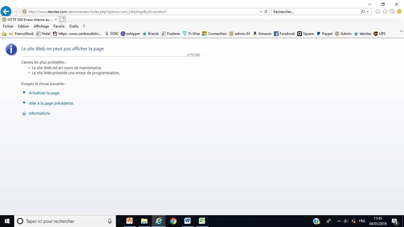

Lorsque je l'active, le champ «Pre order stock» s'affiche correctement dans la page Produit. Toutefois, lorsque je tente d'enregistrer la page d'un produit, une page s'affiche comme suit:
«Le site web ne peux afficher la page --- HTTP 500
Cause les plus probables:
- Le site Web est en cours de maintenance.
- Le site Web présente une erreur de programmation
Essayer la chose suivante:
- Actualiser la page»
Aucune donnée ne s'enregistre même lorsque j'actualise la page.
Lorsque je désactive le plugin, aucune erreur s'affiche et je peux mettre à jour les donné d'un produit sans problème.

Merci d'activer temporairement le "debug mode" ainsi que le "error reporting" dans votre configuration globale de Joomla.
La page 500 que vous avez ne fournis pas d'informations sur la nature du soucis ; en activant le debug et en forçant l'affichage des messages d'erreurs, nous pourrons alors avoir plus de détails sur l'erreur et savoir à quel endroit elle est générée.

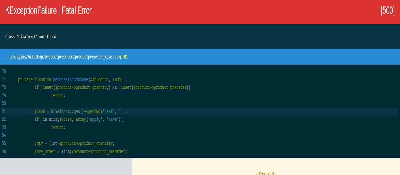

Merci pour votre réponse. Lorsque j'active «Débogage système» ainsi que «Rapport d'erreur» le message suivant s'affiche, mais j'imagine que c'est normal:
«Strict Standard: Only variable should be assigned by reference in /home/letoile/public_html/plugins/system/extendedAdminMenuPro.php on line 18»
Et puis, voici le print screen de l'erreur 500 causé en pièce jointe.

Le plugin "preorder" demande une version récente d'HikaShop (3.3.0 ou supérieur) comme indiqué sur la page produit.
HikaInput a été ajouté en 2017 dans HikaShop afin de préparer le support de Joomla 4 mais également améliorer le support de PHP7.

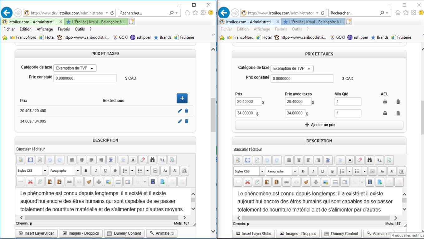

Dans l'image jointe: À gauche se trouve la fenêtre avec Hikashop mis à jour 4.0.1. On ne voit plus les groupe utilisateur comme dans la fenêtre de droite où la mise à jour n'a pas été effectuée.
Merci de m'éclairer sur la manière de fixe les prix par groupe d'utilisateur. Présentement, si je vais sur la page d'un produit dans le dev.letoilee.com, c'est le prix le plus pas qui 'affiche même si on n'est pas connecté alors que ce devrait être le prix le plus élevé. (le prix de détail)

Le site "dev" a été mis à jour avec HikaShop starter alors que votre site en production utilise HikaShop Business.
La gestion des groupes utilisateur sur les prix est une fonctionnalité d'HikaShop Business.
Vous devez télécharger HikaShop Business à partir du compte utilisateur qui a acheté la license.

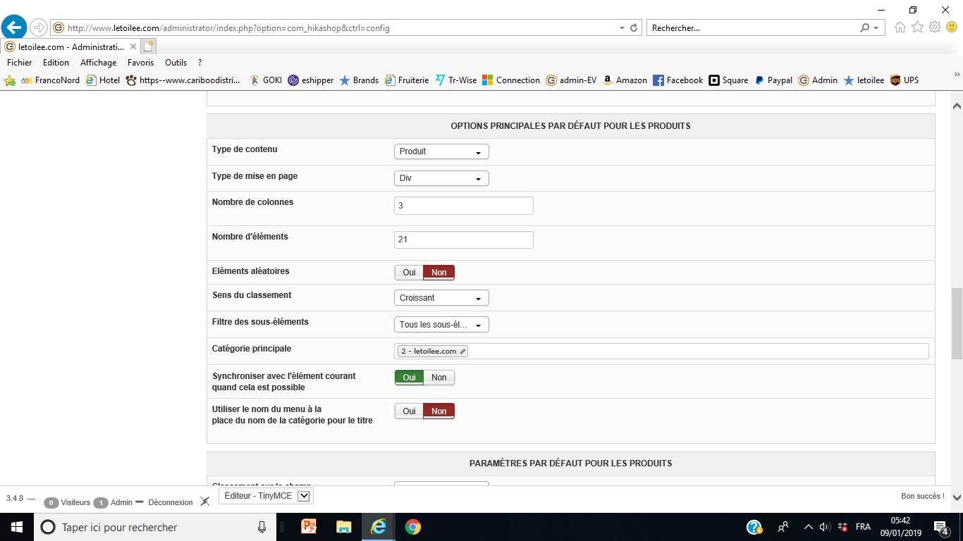

Je ne réussis pas ;a remettre les catégories sur 4 colonnes ainsi que les produits sur trois colonnes même si la configuration des produits est à 3 x 21 dans hikashop Affichage.
7 years 8 months ago #302336
Cela provient d'un commande Css custom dans votre fichier css de frontend (frontend_gtm1.css), cela se trouve autour de la ligne 39 :

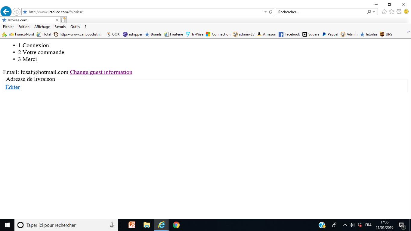

J'avais finalement trouvé pour le statut ce PM et là, je bute sur cette situation
1. Un invité met des produits dans le panier.
2. Il va au passage à la caisse et s'inscrit comme invité et se rend à la 2e étape.
3. Il se rend compte qu'il a mal inscrit son adresse email et retourne à la 1ère étape.
Ci-joint la capture de ce qui s'affiche
S'il clique sur «Change quest information» il retourne dans la boutique, mais il qu'il retourne au passage en caisse, c'est toujours la même fenêtre qui s'affiche, tel que dans la capture
Vous pouvez faire le test en passage une fausse commande en ligne pour voir le résultat.
1er passage en caisse, c'est ok. mais dès qu'on veux retourner en arrière, impossible de modifié. J'aimerais que les info s'affiche comme dans le premier passage en caisse.
Comment faire?
