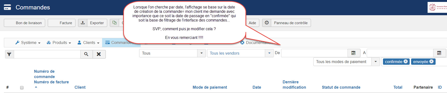

Meilleur voeux à toute l'équipe !
Dans "Commandes" Lorsque l'on cherche par date, l'affichage se base sur la date de création de la commande= mon client me demande avec importance que ce soit la date de passage en "confirmée" qui soit la base de filtrage de l'interface des commandes...
SVP, comment puis je modifier cela ?
Merci beaucoup !
Last edit: 7 years 8 months ago by ghislain.
  • Posts: 86217
  • Thank you received: 14222
7 years 8 months ago #302124
Il faut éditer le fichier administrator/components/com_hikashop/views/order/view.html.php et changer les différents endroits où vous avez "b.order_created" en "b.order_invoice_created". Notez qu'il faudra refaire la modification après chaque mise à jour d'HikaShop.

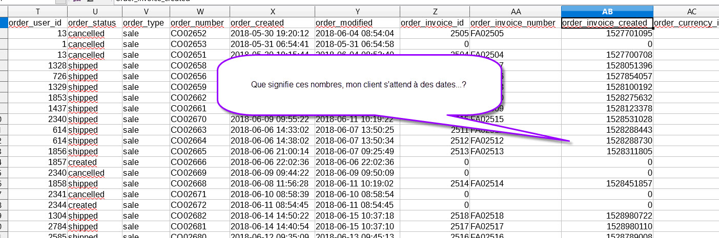

Mon client me dit que la modification ne s'applique pas à l'export= en effet lorsque il y a export des commandes, seul la date de création de commande apparait mais pas la date de confirmation (b.order_invoice_created)
SVP comment faire pour l'exportation tienne compte de la date de confirmation ?

En fait, sa satisfaction est retombé en me disant que l'export des commandes ne montraient pas explicitement une colonne " date de confirmation des commandes" .....
explications, il a des commandes par chèques, et il met le statur "confirmé" à une date différente de celles de la création de commande ou celles qui apparait lorsque le statut est " envoyé"....
Son comptable lui demande une exportation des dates des commandes payées par chèque....
(le problème ne se pose pas avec les cartes bancaires puisque la confirmation= la création)
Tant que l'on y est dans la modification du fichier, quelles modifications je peux faire pour voir apparaitre la date de confirmation dans l'exportation ?!
MERCIIIIIII
Ghislain

  • Posts: 344
  • Thank you received: 35
7 years 5 months ago #305945
Bonjour, Nicolas,
alors il y a un souci car la colonne Invoice created n'affiche pas de date ou alors il faudrait juste des explication== Pièce jointe
MERCIII
  • Posts: 86217
7 years 5 months ago #305953
Ah oui, c'est embêtant en effet.
Je n'avais pas pensé à cela.
Ces nombres correspondent au nombre de secondes écoulées depuis le 1er janvier 1970. C'est le format utilisé pour stocker les dates dans la base de données.
Il manque le code pour convertir le format de date pour l'export de cette colonne.
Rajoutez la ligne:
if(!empty($row->order_modified)) $row->order_invoice_created = hikashop_getDate($row->order_invoice_created,'%Y-%m-%d %H:%M:%S');
après la ligne:
if(!empty($row->order_created)) $row->order_created = hikashop_getDate($row->order_created,'%Y-%m-%d %H:%M:%S');
dans le fichier order / export.php via le menu Affichage>Vues et cela affiera une date normale.
