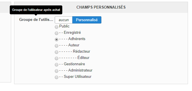

Il semble que la possibilité de changer le groupe utilisateur après achat (statut de commande "confirmée") ne fonctionne plus récemment, peut-être depuis la version 4.0.2.
Notre client doit manuellement mettre ses utilisateurs ayant passé une commande d'abonnement en "Adhérents".
Ce point est important dans son fonctionnement car le fait d'être abonné au magazine ouvre droit à un espace privé réservé aux "Adhérents".
Je joins une image de la zone de la fiche produit pour qu'il n'y ait pas d'équivoque.
Merci d'avance pour votre réponse.

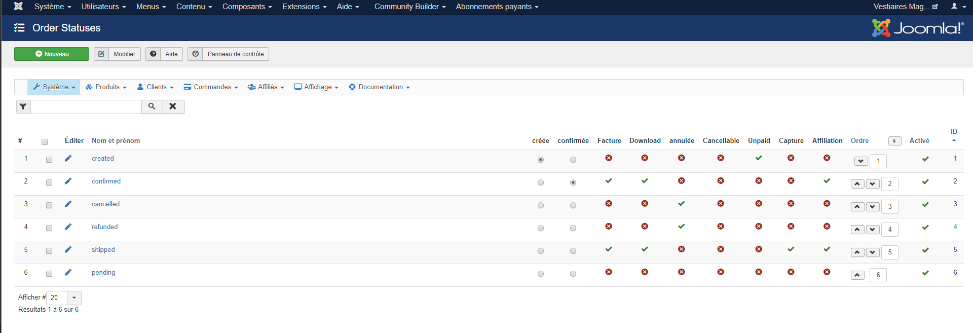

Cela fait longtemps que nous n'avons pas touché à cette fonction donc je penche plutôt pour un soucis venant de la configuration de la boutique.
Pourriez-vous fournir une capture de la page dans le menu Système>Statuts de commande ? En fonction de comment sont configurés vos statuts, il est possible que le statut nécessaire au changement de groupe ne soit plus celui assignés aux commandes suite au paiement.
Aussi, vérifiez que vos commandes passent bien de créée à confirmée suite au paiement.

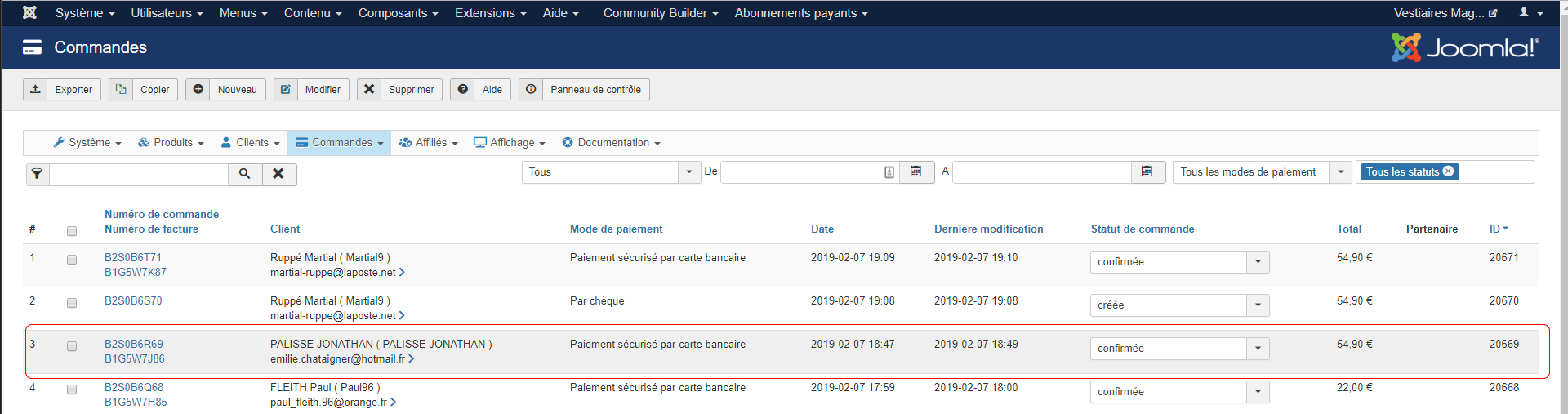

Bonjour Nicolas,
Merci pour votre réponse.
Je joins les images demandées.
J'ajoute que la fonction de changement de groupe utiilisateur pour commande confirmée ne s'applique que pour les produits de la catégorie "Abonnement", pas les autres produits.

Je parlais de la section "historique" du détails de la commande, pas du listing des commandes.
Si je regarde d'anciennes commandes sur votre site, je vois cela dans l'historique:
monosnap.com/file/q2KF6lSQSAiXM3FDaFhtoAH9Xm86Ms
Or, si je regarde l'historique des commandes récentes, je vois cela:
monosnap.com/file/1zCp45Xyy3ryF5zRwmu0A7Ztz5JFrL
Donc cela indique un soucis lors de la confirmation de la commande qui empêche le plugin de rajouter le groupe utilisateur à l'utilisateur car l'éxécution de la page s'arrête avant ou pendant cela.
Donc ce qu'il faudrait, c'est regarder le log d'erreur PHP de votre serveur. Vous devriez y trouver des erreurs fatales correspondants aux notifications de paiement. Ces messages d'erreur permettront de comprendre d'où vient le soucis exactement.

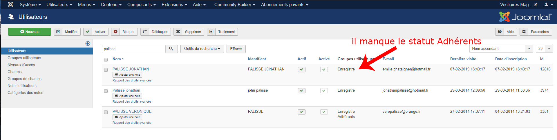

Désolé de vous infliger de rentrer dans le dur de la bdd du client, voici 2 exemples récents de produits "Abonnement" réglés par CB :
<> commande B2S0C6N89 - utilisateur Guerchet Romain - Ip 91.162.17.134 - statut "Enregistré" (devrait être "Enregistré - Adhérent")
<> commande B2S0C6L87 - utilisateur Meguellatti Azzedine - Ip 90.127.183.171 - statut "Enregistré" (devrait être "Enregistré - Adhérent")
Ces 2 exemples ont été effectuées dans le créneau de logs en fichier joint, mais aucune des 2 adresses IP n'y figurent et leur horaire de commande ne correspond à aucune log.
Merci d'avance pour votre aide.
