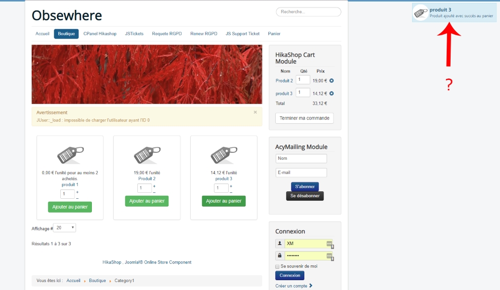

-- HikaShop version -- : 4.0.2
-- Joomla version -- : 3.9.3
Je n'arrive pas à trouver quel paramètre permet de déclencher la petite pop up en haut à droite de l'écran, lorsqu'on ajoute un produit au panier. (cf image jointe).
Cette op up est-elle paramétrable?
Merci d'avance.
Bien cordialement.

7 years 6 months ago #304152
C'est le plugin HikaShop cart notification qui s'occupe de cette popup de notification. Elle est paramétrable dans les options du plugin via le gestionnaire de plugins de Joomla.

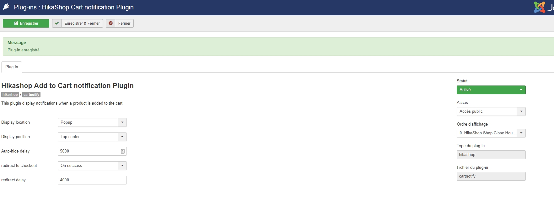

Bonjour Nicolas,
Merci pour cette réponse mais le plug in est bien activé, j'ai testé différents paramètres, je n'obtiens aucun message de pop up.
Est-ce lié au template (Gantry5) ?
Je joins une image du plugin.
Merci d'avance.
Salutations.

7 years 6 months ago #304164
Vous avez configuré l'option "Display location" en "popup", et du coup vous avez une vraie popup au lieu de la boite de notification sur le coté.
Remettez cette option à "global" comme c'est le cas par défaut et vous aurez la boite de notification sur le coté.

7 years 6 months ago #304208
Bonsoir,
Merci mais j'ai tout essayé.
Si je mets en "Web page" et "Top Center", et si j'ajoute au panier le produit de cette page staging9.letempsdescouleurs.com/pret-a-p...antacourt-safari-lin
Il n'y a aucun message.
Est-ce lié au menu sticky?
Sinon tant pis, je n'en parlerai pas à mon client, ce n'est évidemment pas essentiel.
Bonne soirée.
