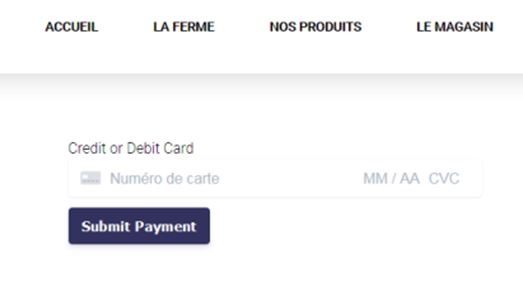

J'ai testé la plugin Stripe pour l'instant en mode test. Voici mes retours et problèmes :
  • J'arrive sur une page brut de fonderie (voir PJ) sans titre ni texte explicatif, ni rappel du montant à payer, je trouve cela perturbant et peut freiner la confiance pour saisir ces infos bancaires => peut-on modifier ? (pas trouvé de lien de menu vers stripe payment pour créer et gérer la présentation de cette page)

Je vous laisse prendre connaissance de la plateforme Stripe Connect pour les détails :https://stripe.com/fr-FR/connect
1 - Cela est possible avec le système de surcharge de vue ; il n'est pas possible de le faire directement depuis le backend mais vous trouverez des détails sur notre forum, notamment pour la surcharge de paypal_end ; pour Stripe c'est le même principe mais le nom du fichier est différent !

7 years 3 months ago #305881
OK super merci Jerome
Je m'en suis sortie en créant une surcharge du plugin et en ajoutant des substitutions de langue pour expliquer CVC...
