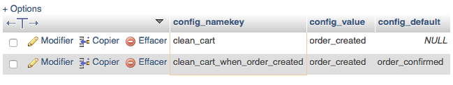

  • Posts: 2696
  • Thank you received: 74
7 years 3 months ago #307312
oui l' utilisateur passe du groupe Registred au groupe Client mais une fois que c'est fait il ne devrait pas etre déconnecté pour d'autres commandes, je vais quand meme controler cette piste
malgré la config (voir capture écran) le panier est toujours là après la reconnection
merci

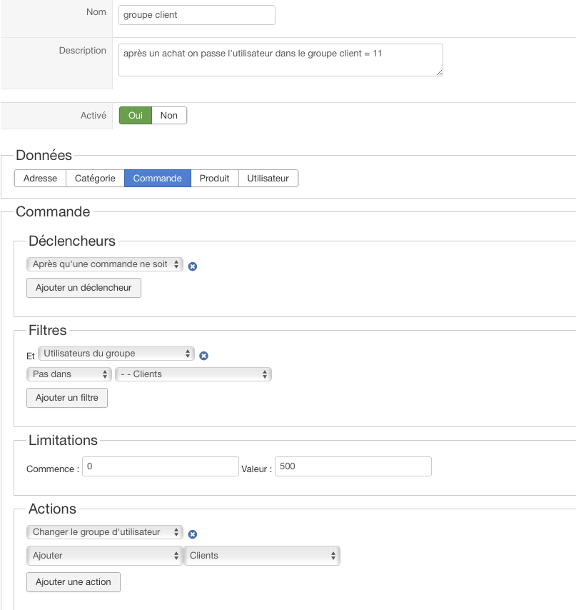

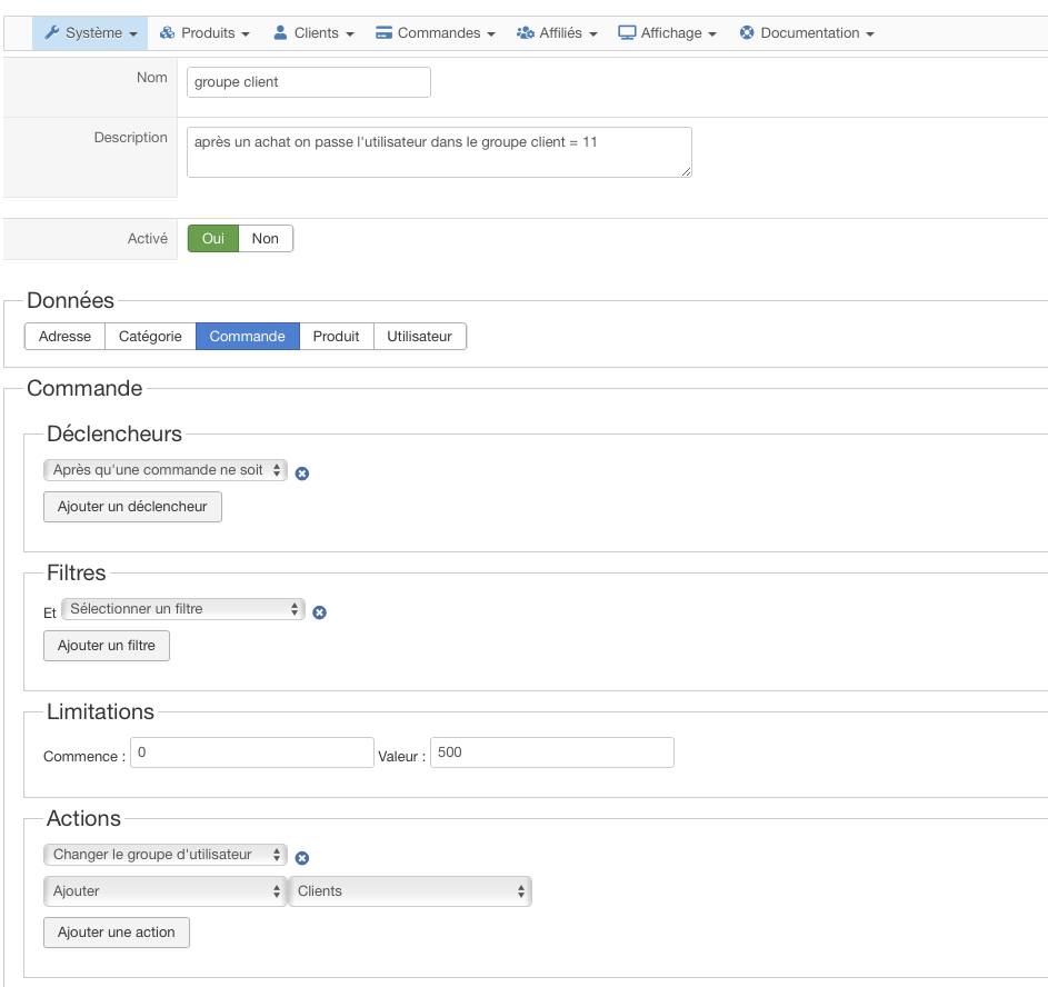

  • Posts: 2696
7 years 3 months ago #307314
j'ai cette action de masse ,l'erreur venait de là, je ne suis pas déconnecté si je désactivé cette action de masse
est il possible qu'elle ne se declenche pas si le clients est deja dans ce groupe ? donc déconnecté uniquement une fois

  • Posts: 26387
  • Thank you received: 4078
7 years 3 months ago #307340
Pour qu'elle ne se déclenche pas, vous devez rajouter un "filtre" afin de ne pas faire l'action si l'utilisateur est dans le groupe.
C'est à vous d'ajouter cette règle, le système d'action en masse ne fait que suivre vos ordres !

  • Posts: 2696
7 years 3 months ago #307359
j'ai ajouté un filtre
Utilisateurs du Groupe > Pas dans > Clients
le déclencheur est après qu'une commande ne soit créée
ca ne marche pas , je suis déconnecté chaque fois , puisque l utilisateur est deja dans Clients ca ne devrait pas se déclencher
Last edit: 7 years 3 months ago by erickb.
  • Posts: 86216
  • Thank you received: 14222
7 years 3 months ago #307360
En effet, il y a un bug avec ce filtre lorsqu'il est utilisé dans une action de masse avec trigger.
J'ai ajouté un patch de notre coté pour corriger cela.
Vous pouvez télécharger le paquet d'installation d'HikaShop sur notre site et installez le sur le votre ensuite pour avoir le patch.
The following user(s) said Thank You: erickb
