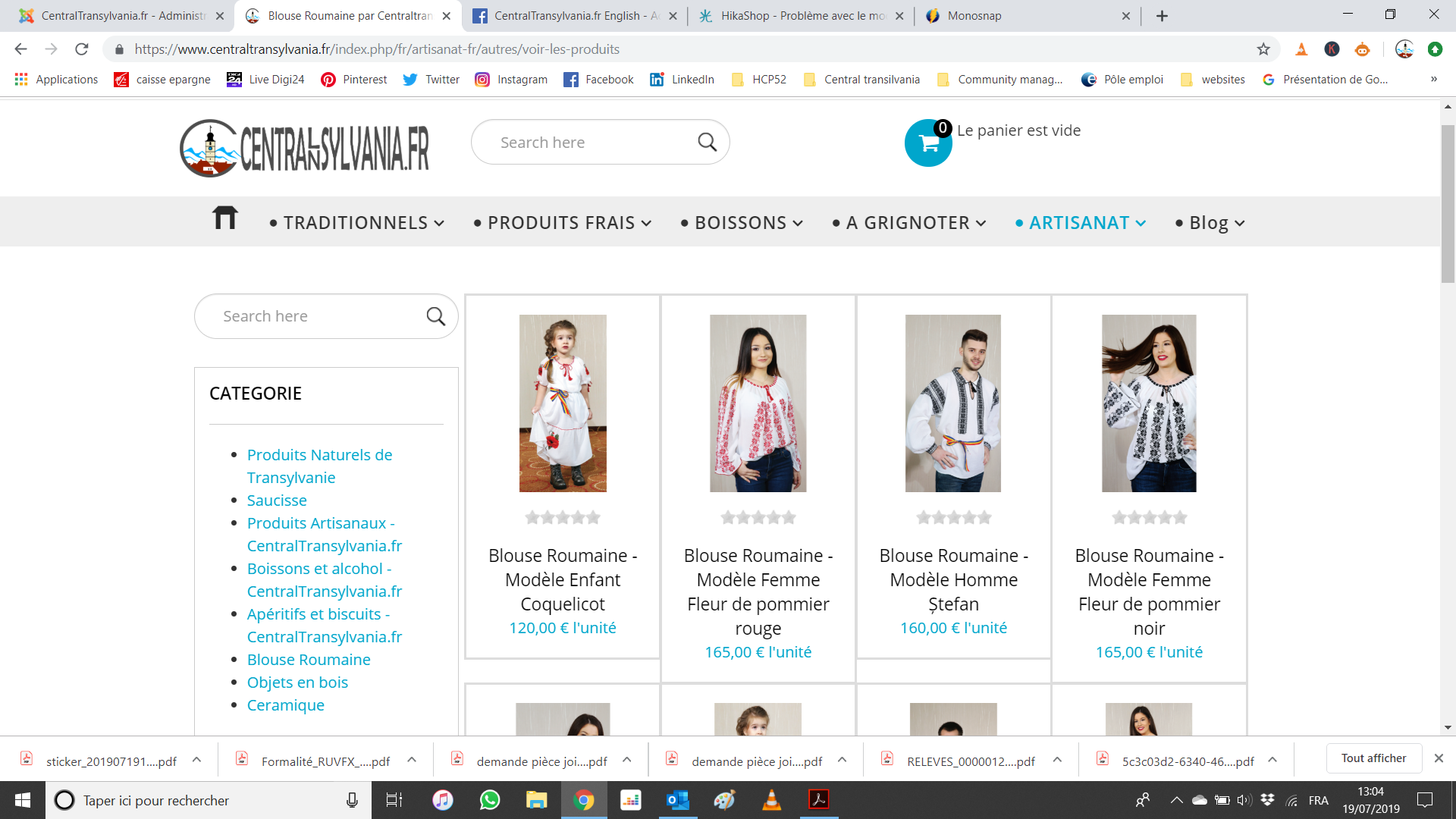

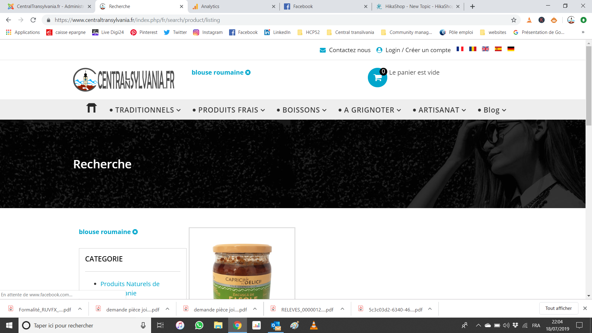

  • Posts: 63
7 years 2 months ago #308950
Vous trouverez en attachement l'impression d'écran avec les produits dont le nom est blouse roumaine.
il y en a plus d'une 40aine...
Le problème est le même par exemple si je tape caviar de légume: il me donne 2 résultats alors qu'il y en a une 10aine en ligne en ce moment.
+ d'autres produits qui n'apparaissent même pas...

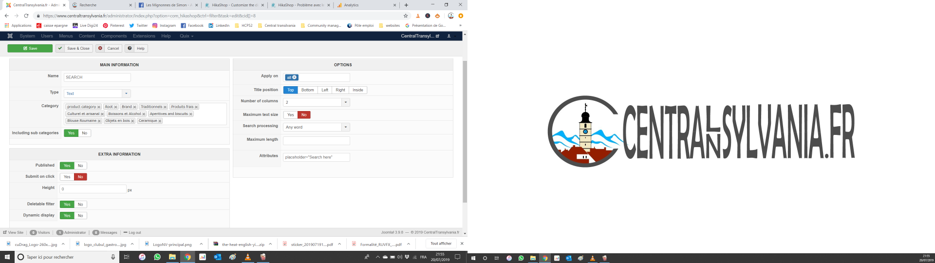

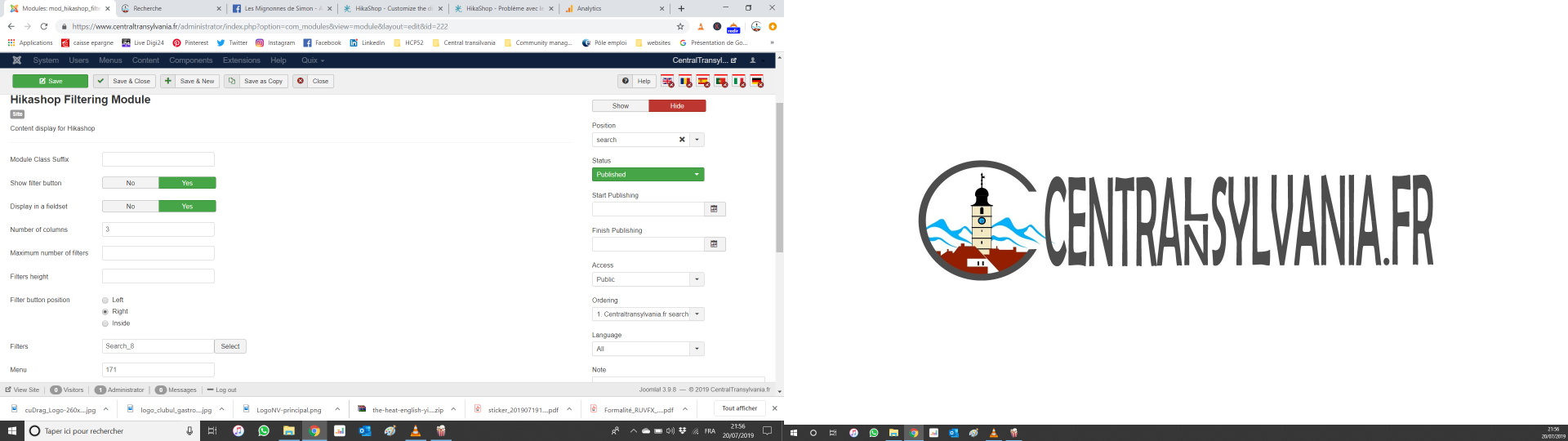

  • Posts: 63
7 years 2 months ago #308984
En pièce jointe une impression d'écran des réglages du module: filtre search de hikashop
Et une autre impression d'écran des critères du filtre search: sur les noms de produits, j'ai mis toutes les catégories pour que tous les produits soieent inclus.
Par contre quand vous parlez de réglages du menu, je ne suis pas sur de tout comprendre. Vous parlez bien du module search?

7 years 2 months ago #309003
Oui et non.
Dans les options de votre module, vous avez mis 171 dans l'option "menu". Cela veut dire que le module de recherche utilise l'élément de menu avec l'id 171 pour filtrer/afficher les produits. Donc le module de recherche ne prend en compte que les produits qui sont affichés par défaut par cet élément de menu.
Donc vous voulez soit:
- changer cet id pour l'id d'un élément de menu qui affiche tous les produits
- changer les options de cet élément de menu pour afficher tous les produits
