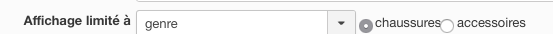

Bonjour
J'ai un problème sur l'affichage des champs perso (qui ne vient pas de mon overrides)
chaussures =0
accessoires = 1
sur les produits de types accessoires = 1 je ne veux pas montrer des champs comme hauteur de talon i le produit est du genre accessoire, or dans certain cas ca marche et d'autres non
merci pour l'aide

Cela ne serait pas car vous avez quelque chose d'entré dans ces champs alors que vous n'avez pas le champs dans le formulaire du backend pour remplir le champs ?
L'affichage sur le frontend prend en compte les champs uniquement s'ils sont rempli et que leur affichage sur le frontend est activé. L'option "affichage limité à" n'est pas pris en compte mais cela ne devrait normalement rien changer vu que vous n'êtes pas sensé avec quelque chose dans le champs vu qu'il ne s'affiche pas dans le backend.

oui ca doit etre ca ! j'avais modifie par SQL pour avoir une valeur par defaut dans les tables
