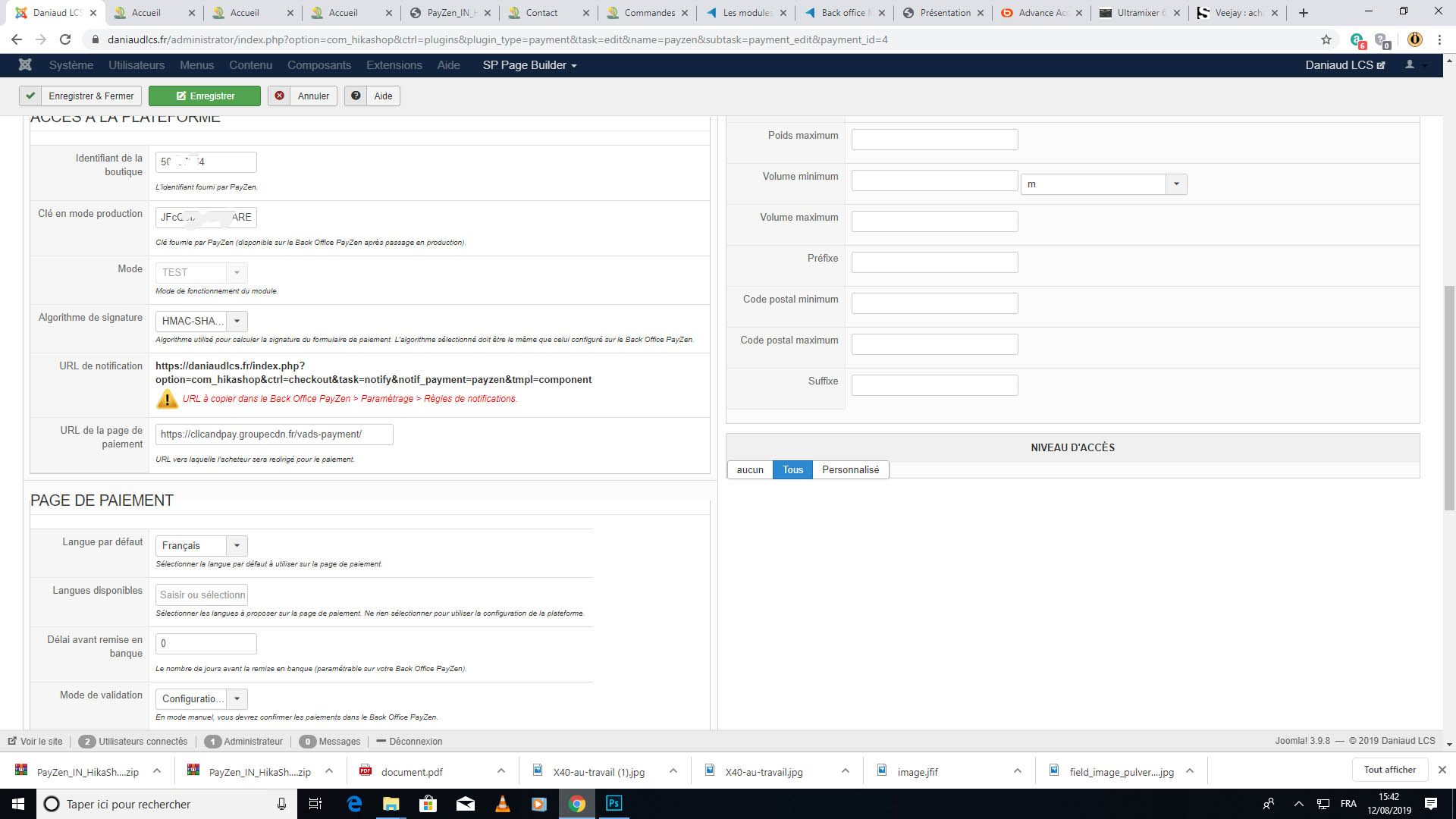

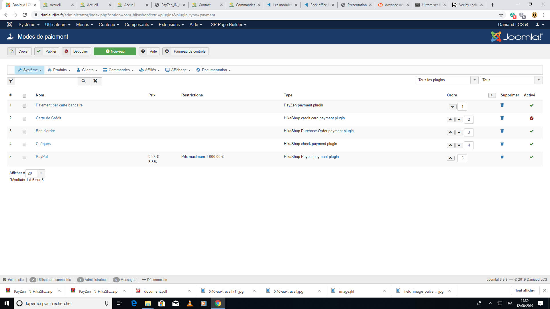

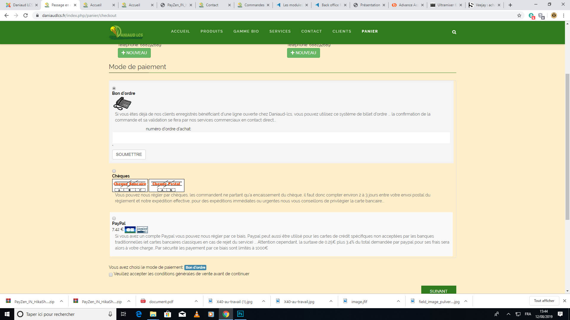

je l'ai correctement validé et paramétré (confirmé par leur soin) mais il n'est même pas reconnu sur les pages de règlement !!! tous les autres modes de payement fonctionnent... je n'ai mis aucune restriction sur ce plugin et il ne s'affiche même pas comme s'il n'était pas reconnu ... on me confirme que le plugin fonctionne tel que je l'ai paramétré chez les autres utilisateurs !!!

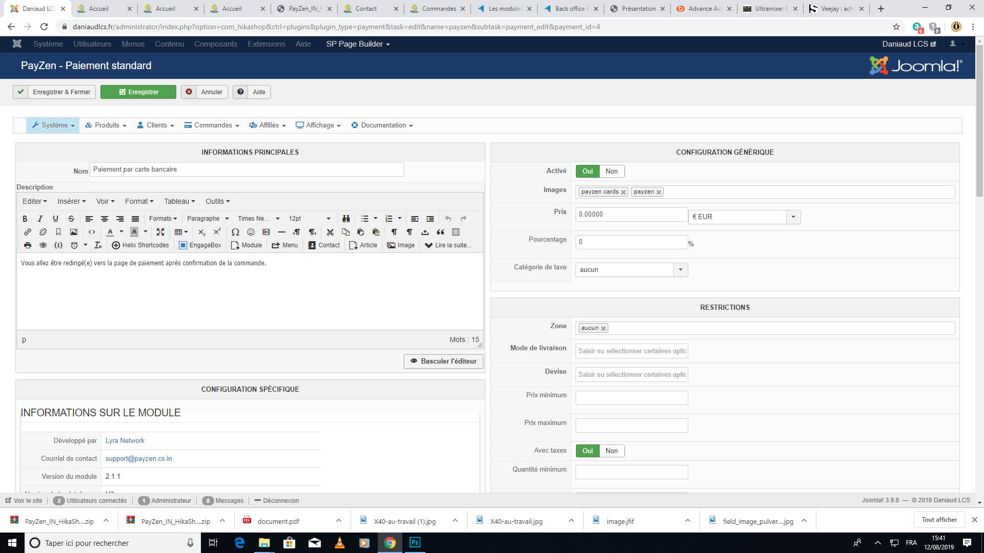

bien validé, pas de restrictions
paramètres pas de restriction (même les ports sonts invalidés pour les tests!)
Et au résultat , tous les plug'in fonctionnent sauf celui là !!!

testé avec un template de base beez3 ou protostar... même problème...
