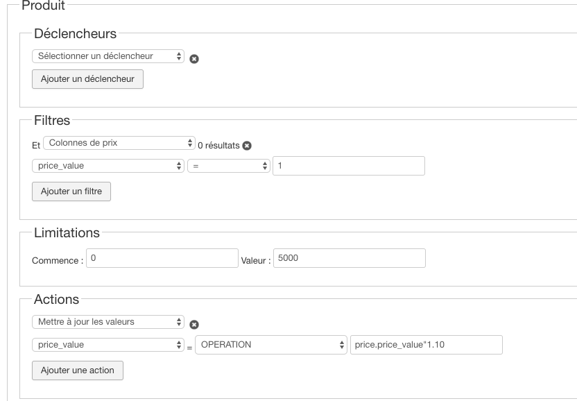

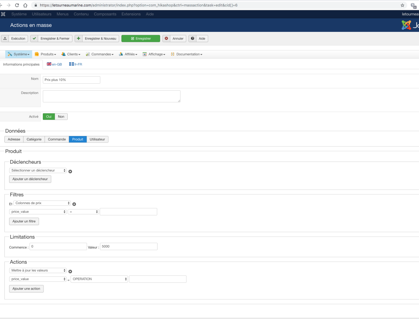

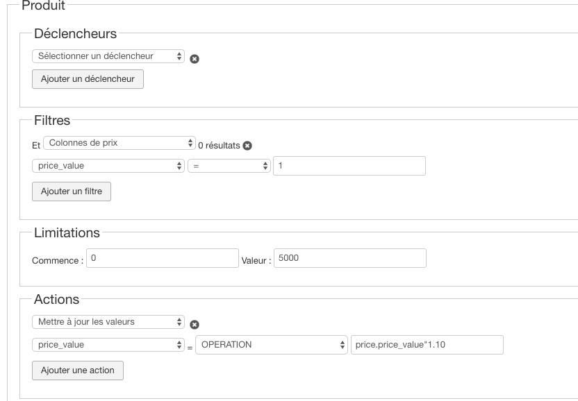

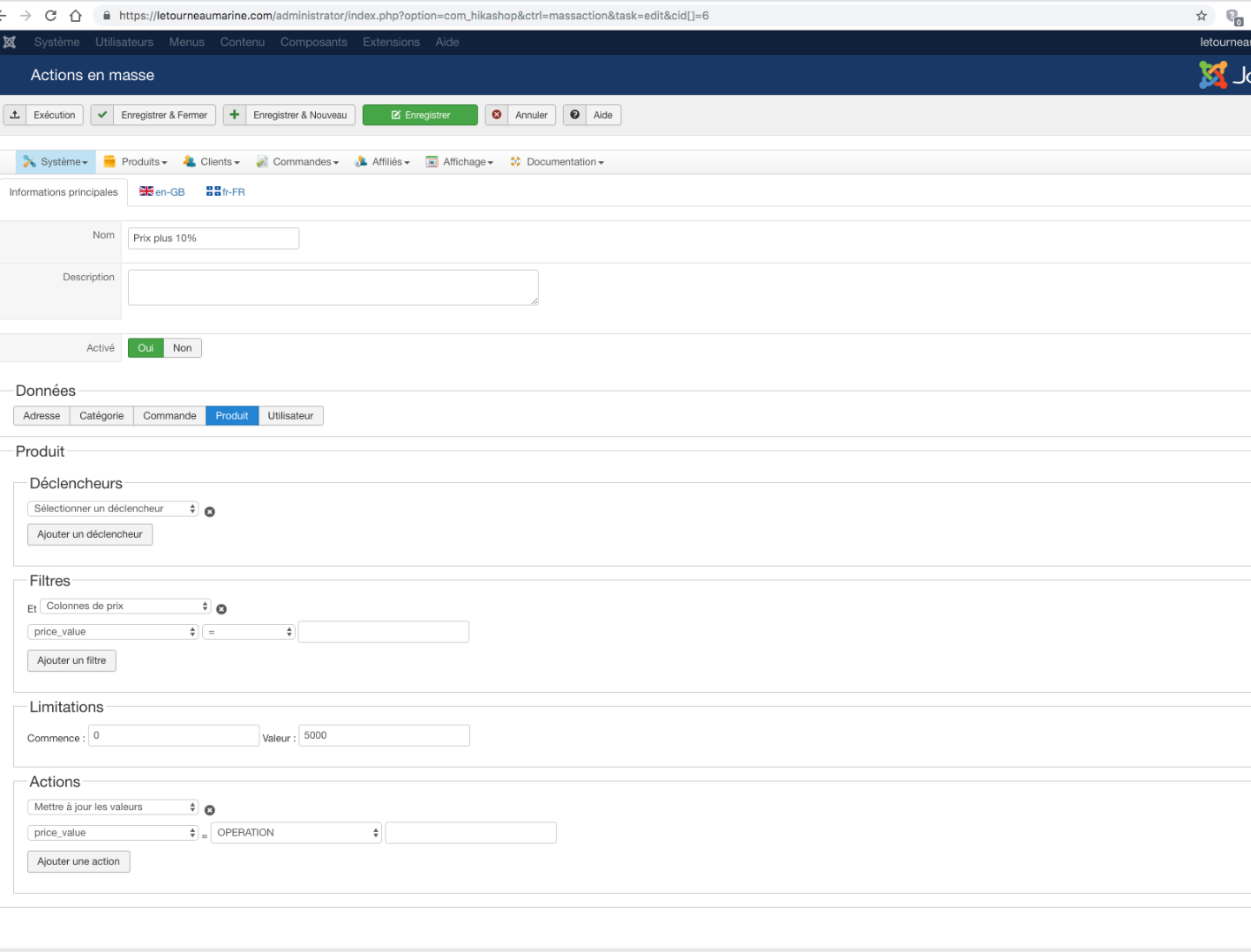

Merci pour votre réponse mais pouvez-vous me dire si les champs que j'ai remplis dans ce "mass action" sont correct ?
- Dans la limitations : j'ai mis 5000, mais je peux mettre 20 000 si j'ai 18 000 produits ?
- Dans "Filters" je met quoi exactement ?
- Dans action : Price Value - OPERATION et price.price_value"1.10 (est-ce correct ?)
- Déclencheurs je met rien ?
Voir la capture écran jointe svp
Merci pour votre support
Martin Ouzilleau
6 years 11 months ago #309981
Bonjour Martin,
Si vous avez 18 000 produits, la meilleure solution serai de procéder par groupe de produit car votre serveur pourrait retourner une erreur à cause de la charge de donnée à traiter.
La meilleure solution dans votre cas serai :
- D'initialiser l'option "value" des "limitations" à 2000
- D'initialiser l'option "start" à 0
- D'augmenter l'option de start de 2000 après chaque exécution de la mass action (pour passer aux produits suivants).
Bien cordialement,
