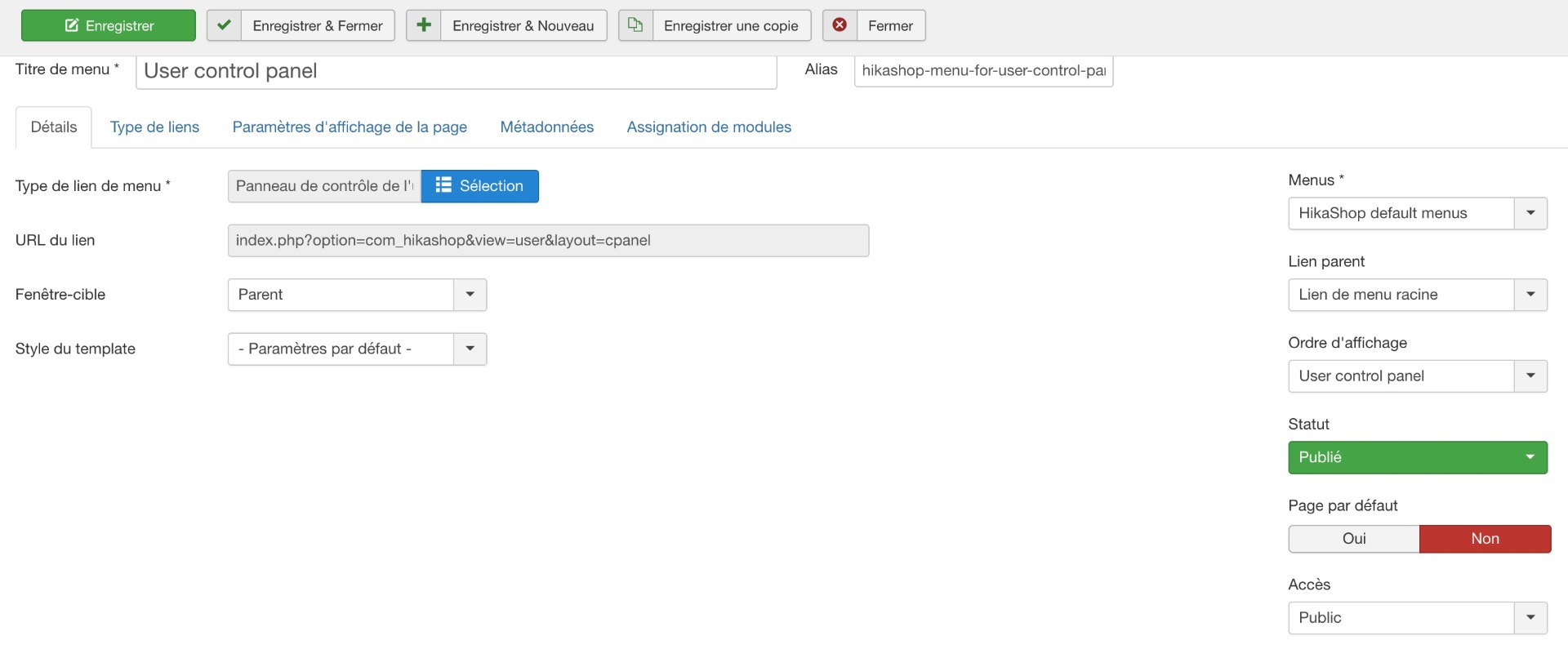

Pour cela vous devez publier l'Item Menu de type User control panel (ou le crée mais il doit normalement être par défaut présent mais non publié).
Aller au dropdown Menus => Main Menu
Puis voyez ma screenshot :
Cliquez sur le titre de l'Item Menu (ici "Your account" dans ma screenshot) pour l'éditer
En espérant que cela vous aide.

Merci infiniment pour vos explications mais tout est bien configuré et cela ne marche pas :-)
  • Posts: 86216
  • Thank you received: 14222
6 years 11 months ago #311669
Il faut que vous changiez l'option "Menus" sur votre capture d'écran pour assigner l'élément de menu à votre menu principal.
  • Posts: 37
6 years 11 months ago #311715
Ca marche parfaitement. Merci infiniment, belle journée... Mai-Loan
