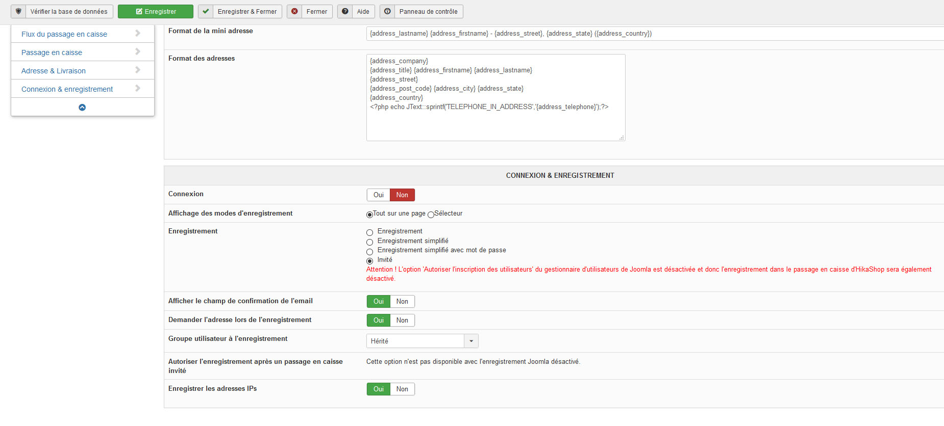

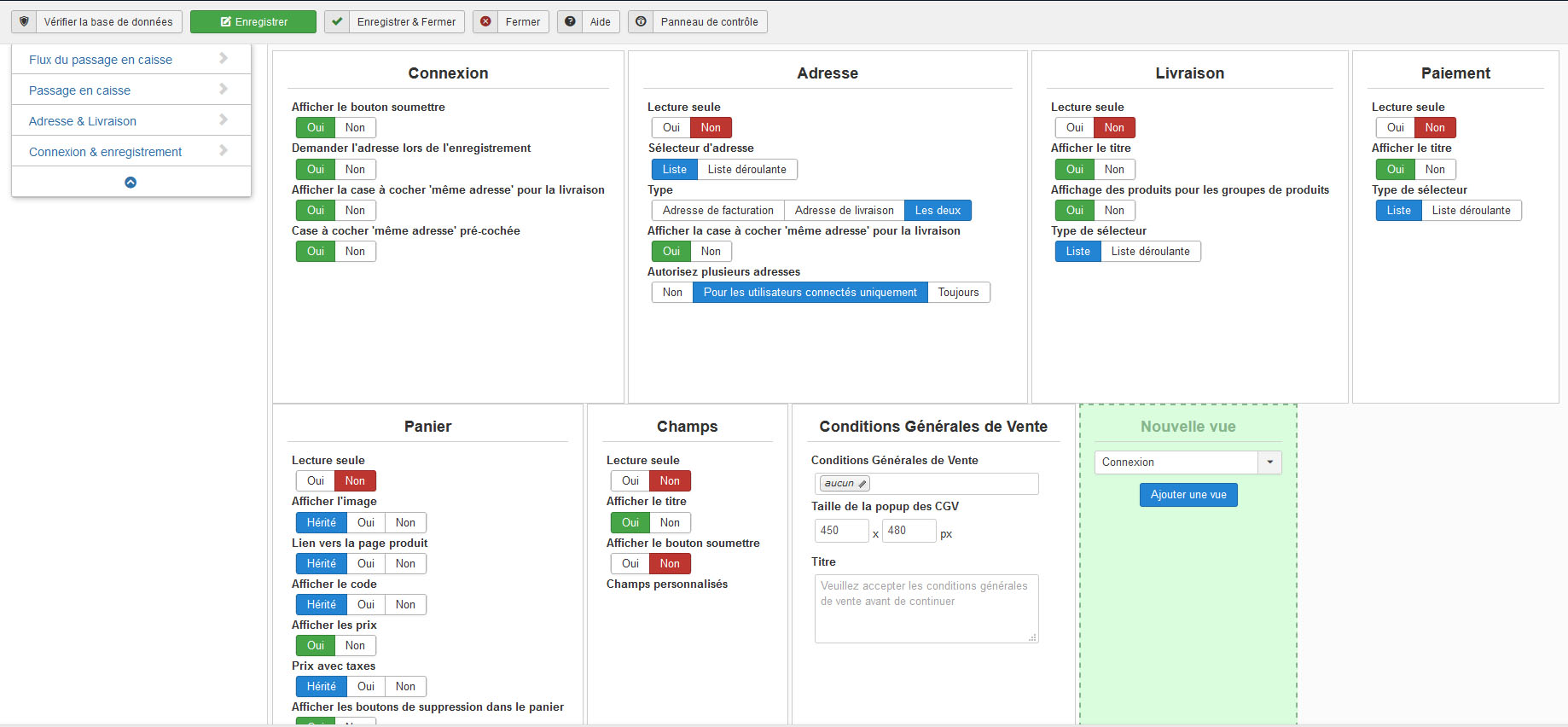

J'ai bien mis l'onglet connexion en premier sur mon passage en caisse mais celui çi ne s'affiche pas. Il n'y a donc pas en front end du site la demande d'adresse email du client. Ni la demande de confirmation pour éviter pb de saisie...
Sur la page de configuration j'ai coché non à connexion (connexion et enregistrement) et statut invité. Affiché confirmation email sur oui...
Ci joint des captures d'écrans.
Un moment j'ai eu quelque chose comme cela "Could not load columns from the table "hikashop_email_log" : Table '.#__hikashop_email_log' doesn't exist" mais en cliquant sur vérifier la base de donnée le pb à disparu mais toujours pas de demande d'email au client lors du passage en caisse...
Quelqu'un aurait une idée?

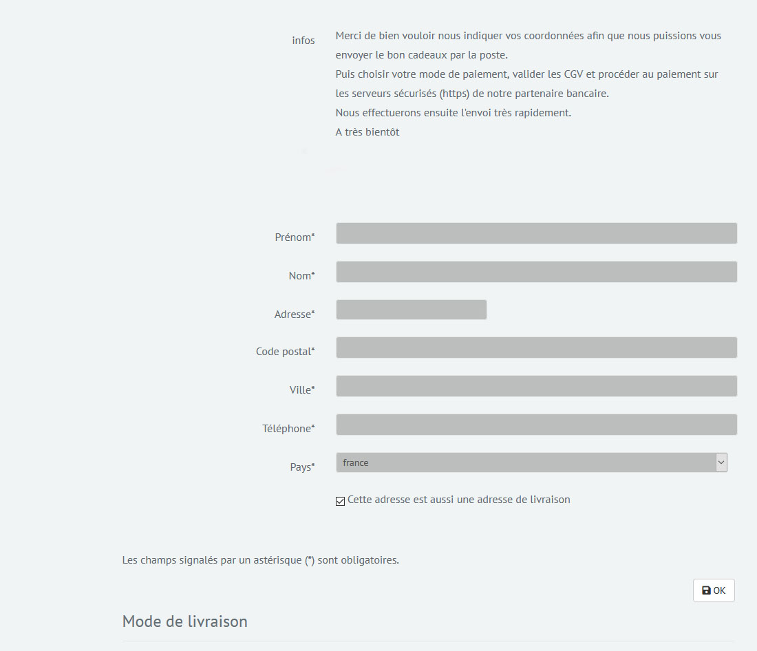

C'est surement que vous êtes déjà connecté. Dans ce cas, la vue "connexion" n'affiche rien et la vue adresse affiche un formulaire d'adresse si l'utilisateur avec lequel vous êtes connecté n'a pas d'adresse.

Un grand merci c’était cela !
