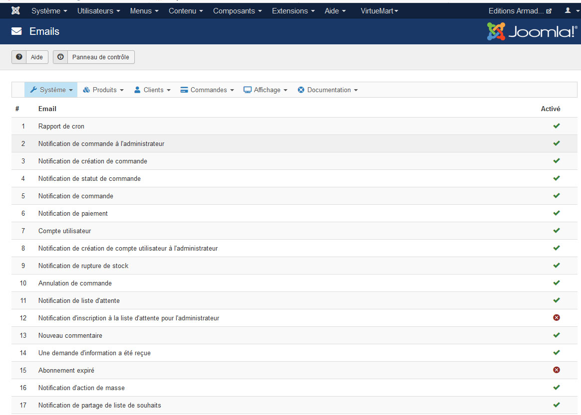

Je souhaiterai modifier la présentation / le contenu des mails envoyés aux clients.
J'ai vu sur le forum qu'il est possible de modifier ces mails depuis Système->Email.
Or je n'ai aucune option me permettant de les modifier (je vous joint une capture d'écran que ce que j'ai).
Pouvez-vous me dire comment faire ?
Merci d'avance pour votre aide,
Arkham
  • Posts: 86180
6 years 5 months ago #316769
Cette possibilité n'est disponible que dans HikaShop Business, or d'après ce que je vois, vous utilisez HikaShop Essential.
Il vous faudra upgrade à la Business pour pouvoir faire cela:
www.hikashop.com/extensions/upgrade-my-version.html
