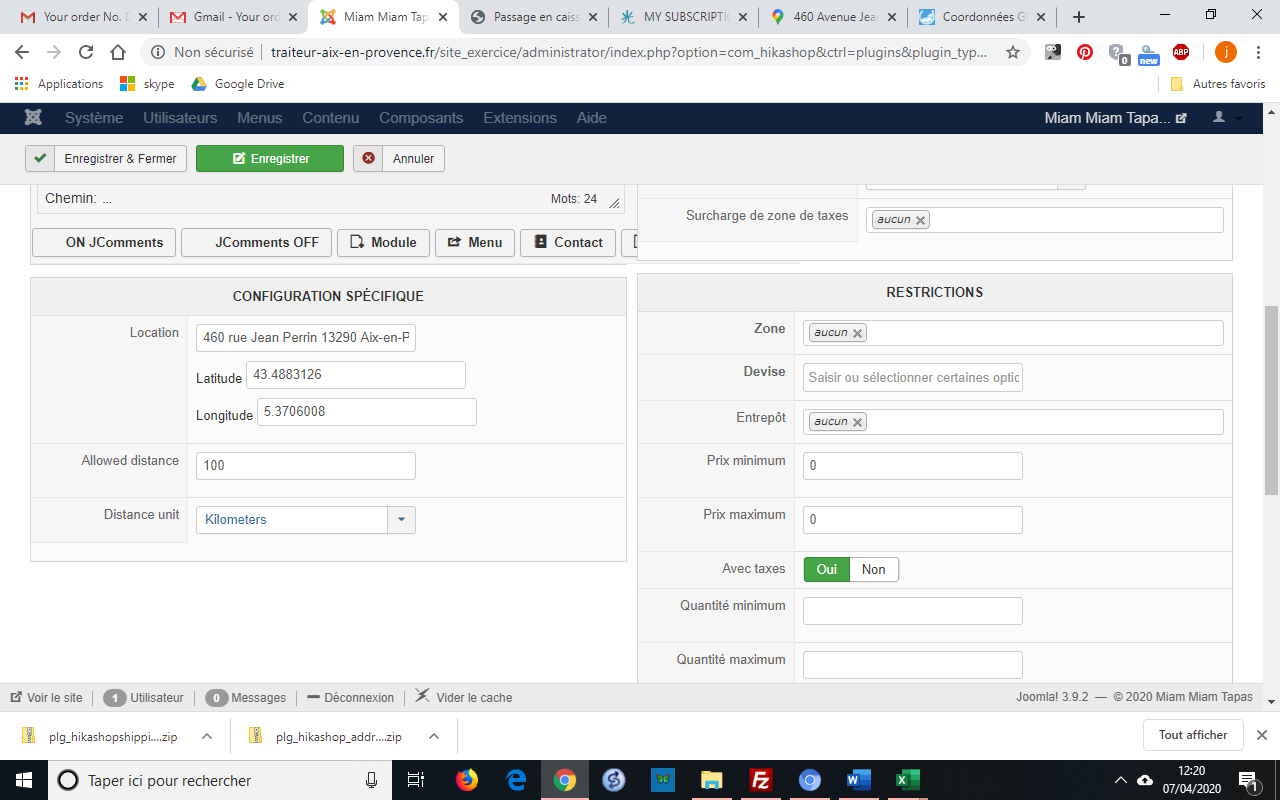

J'ai acheté et installé avec succès les 2 plugin dans mon joomla
Je les ai activé
J'ai renseigné ma clé API dans Hikashop Adress Geocoding
J'ai renseigné dans un mode de livraison la latitude et longitude d'un point central pour l'adresse 460 rue Jean Perrin 13290 Aix-en-Provence
J'ai paramétré une distance de 100 Km autours de ce point et j'ai fait une test pour une adresse de livraison se situant à 3 Km de ce point mais le mode de livraison ne s'est pas affiché pour autant (180 rue rené Descartes 13100 Aix-en-Provence).
De quoi cela peut-il bien venir ?
Du format de la latitude ou de la longitude (fichier joint) ?
La latitude et la longitude de mon adresse de référence ne s'est pas mise automatiquement, j'ai du faire une recherche internet pour la renseigner
Pour l'adresse de livraison du compte client, je n'ai pas de champs spécifique pour sa latitude et longitude. y a t-il quelque chose à faire de ce côté la ou la géolocalisation est-elle prise en compte automatiquement à partir de l'adresse ?

  • Posts: 85952
  • Thank you received: 14144
6 years 3 months ago #317260
Je vois bien une méthode de livraison sur votre site lorsque je fais un test:
monosnap.com/file/muZvRbaO8iCtTzVYOnW0k09g0stfWT
J'ai utilisé la même adresse que vous.
J'ai aussi fait un test on local avec exactement les mêmes adresses que vous et cela fonctionne bien.

6 years 3 months ago #317276
Bonsoir,
Oui collecte au camion est le mode de livraison qui ne fait pas appel à au nouveau plugin (manuel shipping plugin) car avec ce mode il n'y a justement pas de livraison : il faut se déplacer au camion.
L'outil aurait dû permettre au client de se faire livrer et donc faire apparaître en plus le mode de livraison : livraison au bureau qui fait appel à votre plugin de géolocalisation.
Avez-vous besoin d'accéder au backend du site exercice pour comprendre ce qui se passe ?

  • Posts: 85952
6 years 3 months ago #317315
Merci pour les accès. J'ai trouvé le soucis. Cela vient du fait que vous n'avez pas créer votre compte de facturation sur votre compte Google Maps.
Du coup, j'ai amélioré un peu les plugins pour afficher le message d'erreur venant de google lorsqu'il y a un soucis, et j'ai rajouté des instructions sur la page du plugin pour éviter ce tracas:
