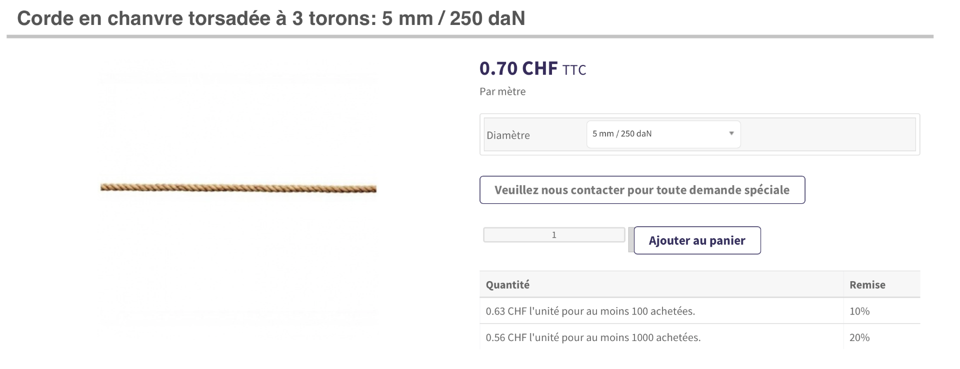

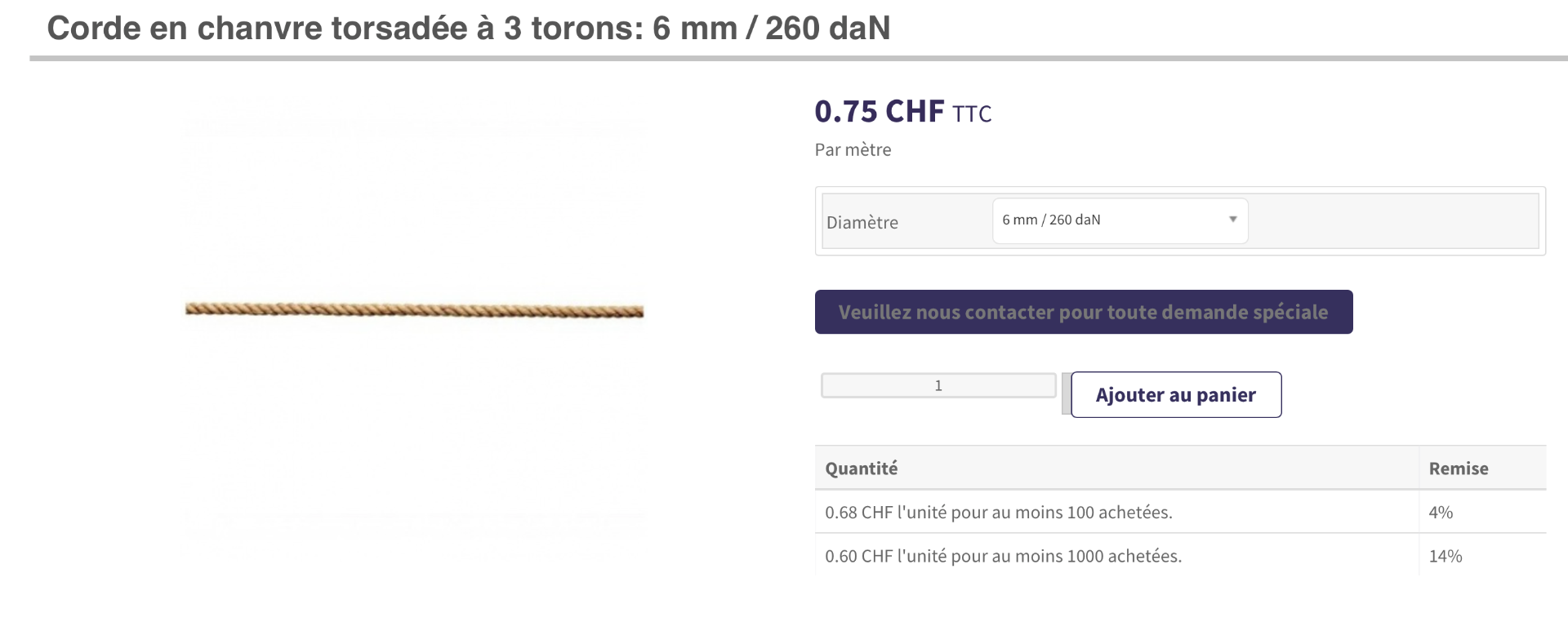

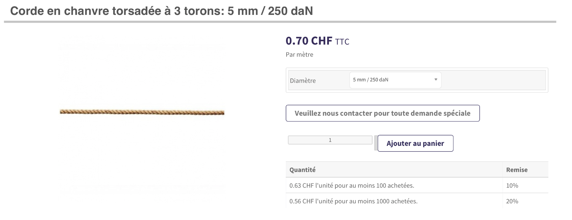

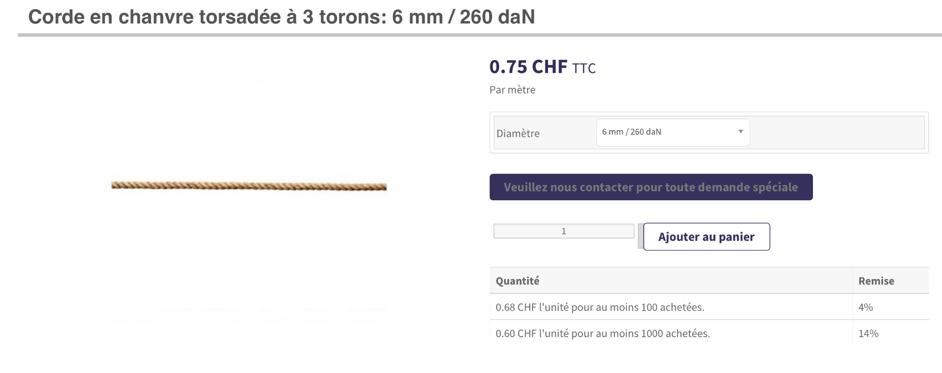

J'ai un produit avec deux variantes, c'est une corde et les variantes sont deux diamètres différents. (donc deux prix a l'unité différents.)
J'ai paramétré mes variantes de manière à avoir un prix au mètre 10 % moins cher à partir de 100 mètres et 20 % à partir de 1000 mètres.
Mais du coup comme on peut voir sur les images dans le tableau le remise est juste pour la première variante, mais fausse pour la deuxième car la remise se base sur le prix de la première variante. Comment faire pour que cela se base sur le bon prix.
Lorsque je mets la variante 6 mm en défaut, la remise est bonne mais fausse sur la 5 mm et inversement si je mets la 5 mm en défaut.
Merci d'avance pour votre aide !
Cordialement Benjamin.
PS: j'ai aussi un problème de changement de couleur du bouton contact, il correct lorsque que je suis sur la variante en défaut, mais deviens bleu dès que je choisis une autre variante.
