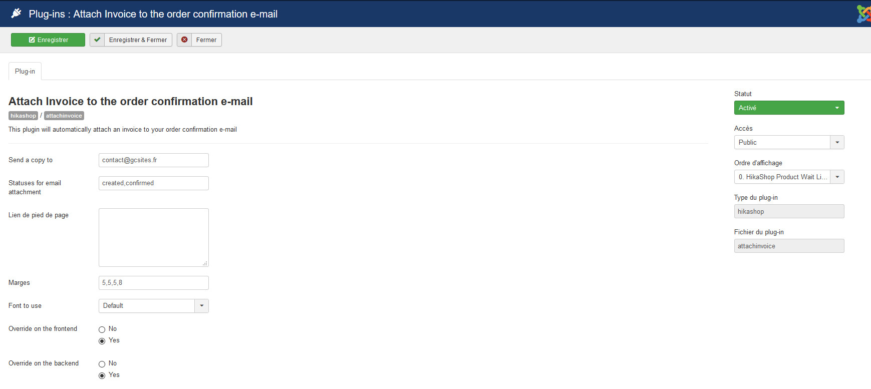

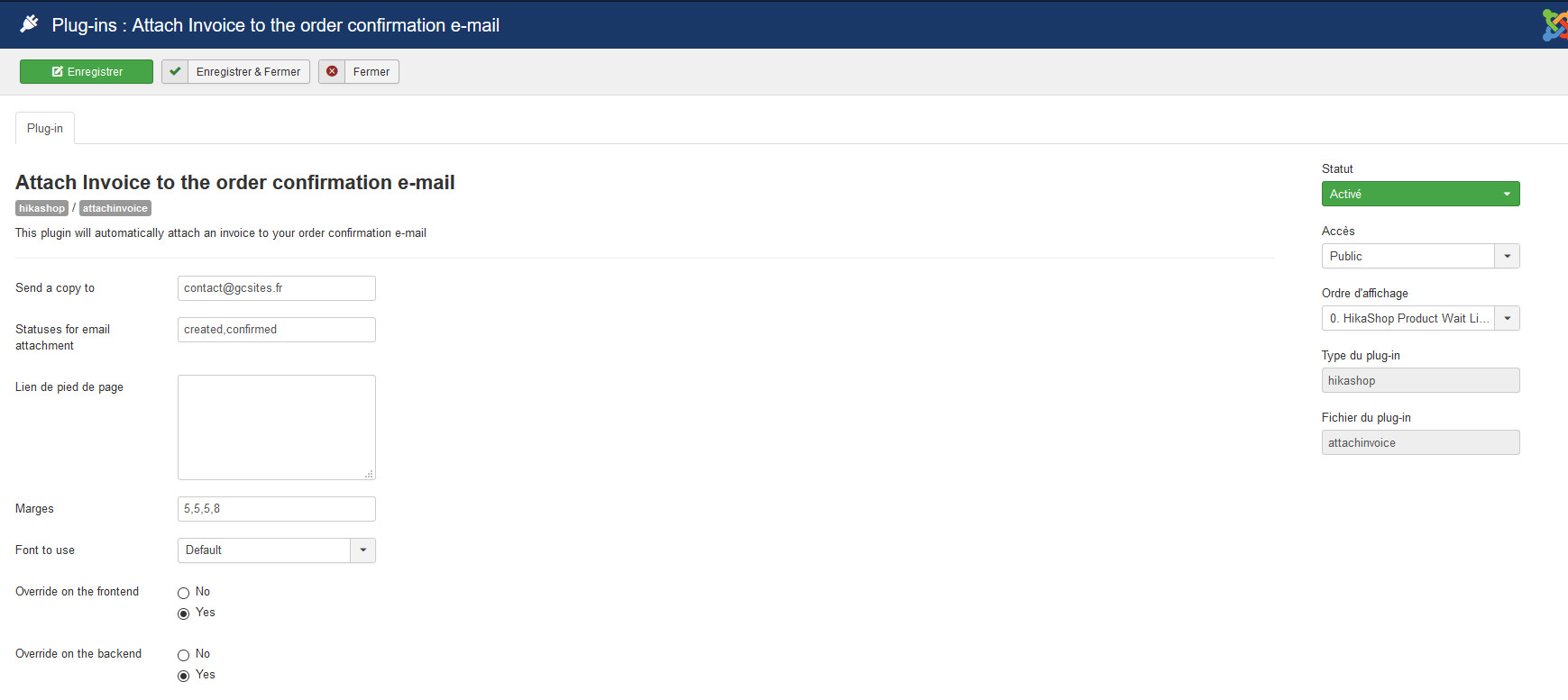

Depuis un moment, la facture n'est plus jointe aux e-mails quand la commande est crée et confirmée.
Je n'arrive pas à trouver le problème !

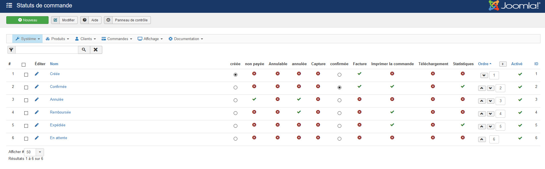

Je vous joins une capture d'écran du paramétrage du plugin Attach invoice et des statuts de commande
J'ai tenté de mettre created,confirmed dans le statut du plugin sans succès.
Pourtant cela fonctionnait correctement !
Merci pour votre aide

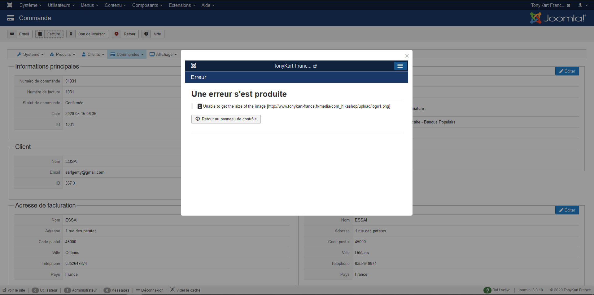

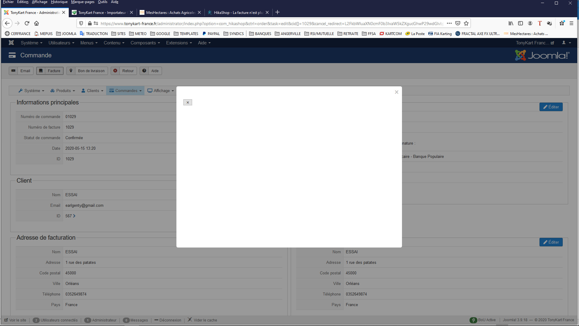

Impossible également de générer la facture à partir de la commande dans l'administration d'Hikashop !
Voir pièce jointe

Apparement, le fichier media/com_hikashop/upload/logo1.png n'est plus là. Pouvez-vous vérifier par FTP ?

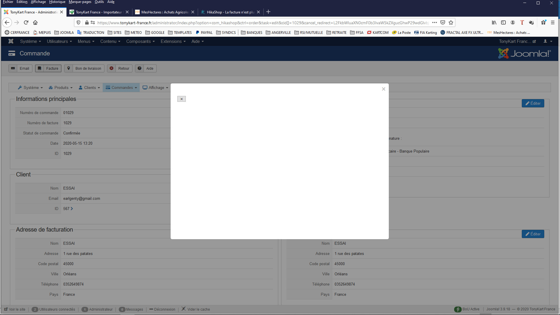

Il était impossible de payer la commande. J'arrivais sur une page avec l'erreur media/com_hikashop/upload/logo1.png
J'ai donc installé une sauvegarde du 13/05/20
Je peux désormais payer avec carte bancaire et le statut de la commande passe à "Confirmée"
Mais toujours pas de facture attachée à l'email
Il est toujours impossible de générer la facture à partir de la commande dans l'administration d'Hikashop ! mais l'erreur concernant l'image logo1.png ne s'affiche plus
Voir fichier joint

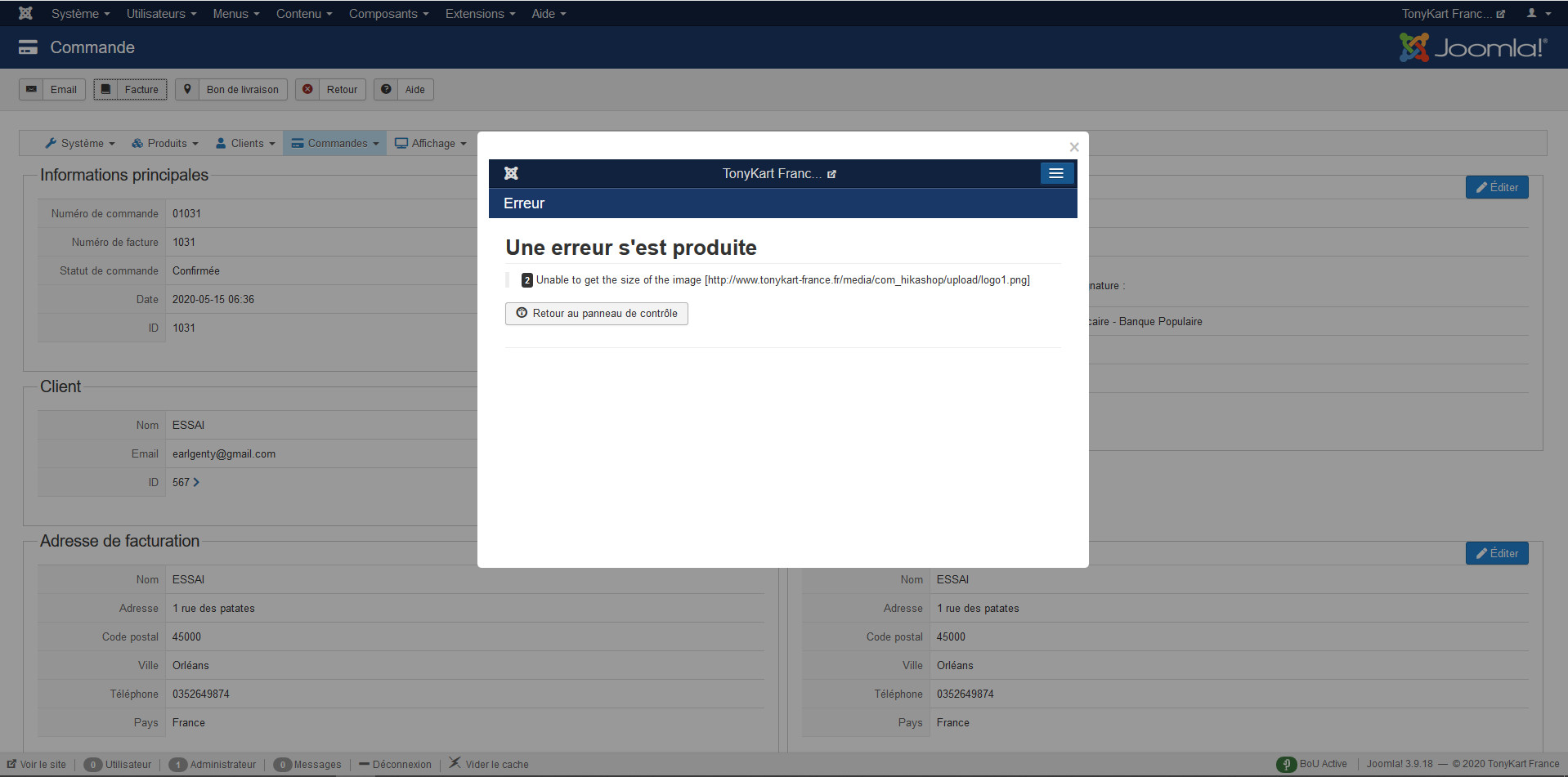

Lorsque je veux générer une facture à partir d'une commande, j'ai cette erreur :
2 Unable to get the size of the image [ www.tonykart-france.fr/images/logos/logo1.png ]
