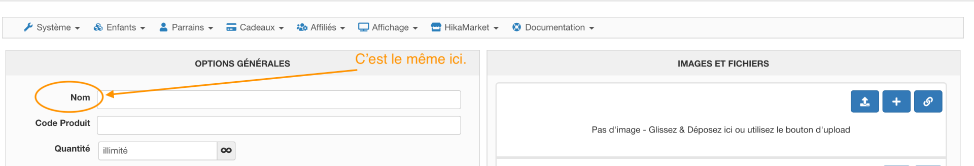

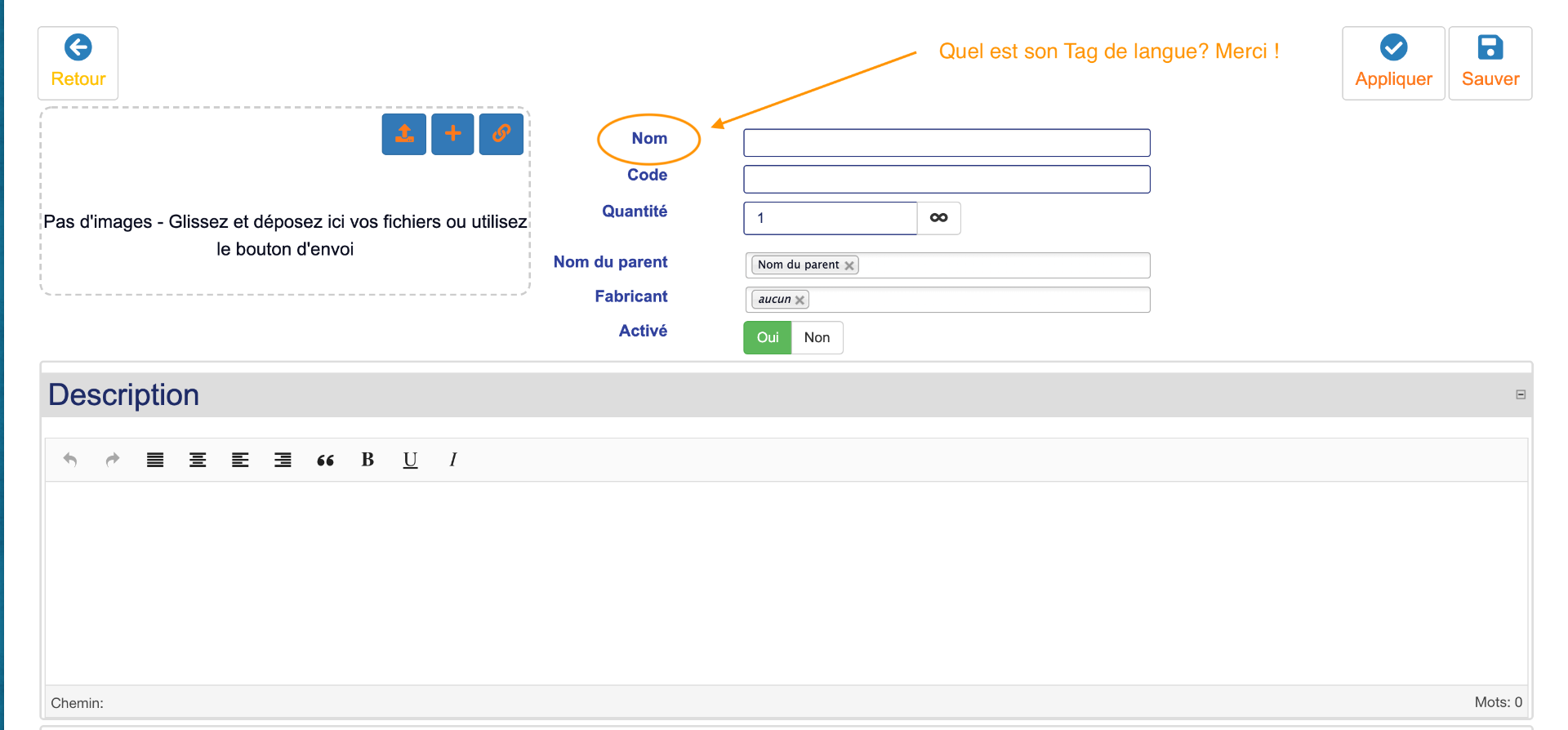

je cherche à changer le mot "Nom" qui apparait à côté du champ du nom du produit . je n'ai pas trouvé dans votre fichier langue.
Pouvez-vous me dire quel est le Tag de langue spécifique pour ce mot?
Autre point. Est-il possible de changer l'ordre des champs personnalisés?

1. Pourriez vous nous fournir plus d'information sur l'emplacement de ce mot via quelques capture d'écran de sorte à ce que nous puissions vous donner la bonne clé de traduction à modifier ? Merci.
2. Bien sûr, il vous suffira de modifier cette ordre via la page "Hikashop->Affichage->Champs personnalisés"

Il s'agit du nom du produit que l'on retrouve à la fois dans le backend et dans le frontend (hikamarket)
Mon but est de changer ce mot "Nom" pour: "Prénom de l'enfant".

Concernant ce texte, c'est la clef de traduction HIKA_NAME que vous voulez override.
Notez cependant que ce texte est utilisé à différents endroits dans l'interface qui ne correspondent pas forcément au nom du produit (par exemple le nom de l'utilisateur).
Donc il vous faudra peut être plutôt passer par un override de vue de product / form.php et productmarket / form.php pour changer HIKA_NAME par le texte que vous voulez via le menu Affichage>Vues.

Afin de ne pas me causer de soucis, j'ai choisi de changer la vue et ça fonctionne parfaitement.
