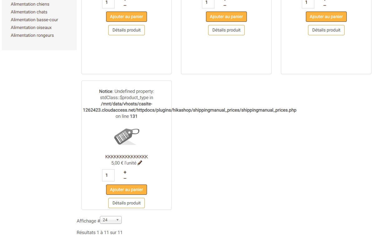

Suite à la création d'un nouveau produit, nous avons systématiquement le message de type : Notice: Undefined property: stdClass::$product_type in /mnt/data/vhosts/casite-1262423.cloudaccess.net/httpdocs/plugins/hikashop/shippingmanual_prices/shippingmanual_prices.php on line 131
cf image jointe
Il faut rafraichir la page catégorie pour faire disparaitre ce message. Une solution pour éviter cela ?
Merci d'avance.
Salutations.

C'est un soucis qui est apparu avec HikaShop 4.3.0.
Nous avons corrigé cela depuis. Plusieurs solutions sont possibles de votre coté:
- désactivez l'affichage des messages d'erreur dans la configuration Joomla (c'est une bonne idée sur un site en production de toute façon pour la sécurité du site).
- Téléchargez le paquet d'installation de la dernière version d'HikaShop sur notre site et installez-le sur le votre. Cela ajoutera le patch pour ce soucis et d'autres patchs que nous avons fait depuis la release de la 4.3.0
- Pareil que le point précédent, mais zipper les fichiers du dossier back/extensions/plg_shipingmanual_prices/ du paquet d'installation et installez le zip. Ainsi, cela ne fera l'ajout des patchs que pour ce plugin spécifiquement.
Le patch sera aussi dans la prochaine version d'HikaShop à paraître dans quelques semaines.

Ok merci Nicolas, la màj supprime le pb.
A bientôt.
