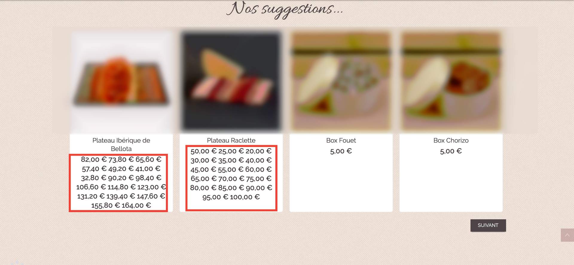

Je viens de constater un bug d'affichage dans le plugin Checkout related ( www.hikashop.com/marketplace/product/142-checkout-related.html )
Tous les prix des différentes variantes du produits s'affichent (voir capture d'écran ci-jointe).
Pourriez-vous m'aider à résoudre ce problème ?

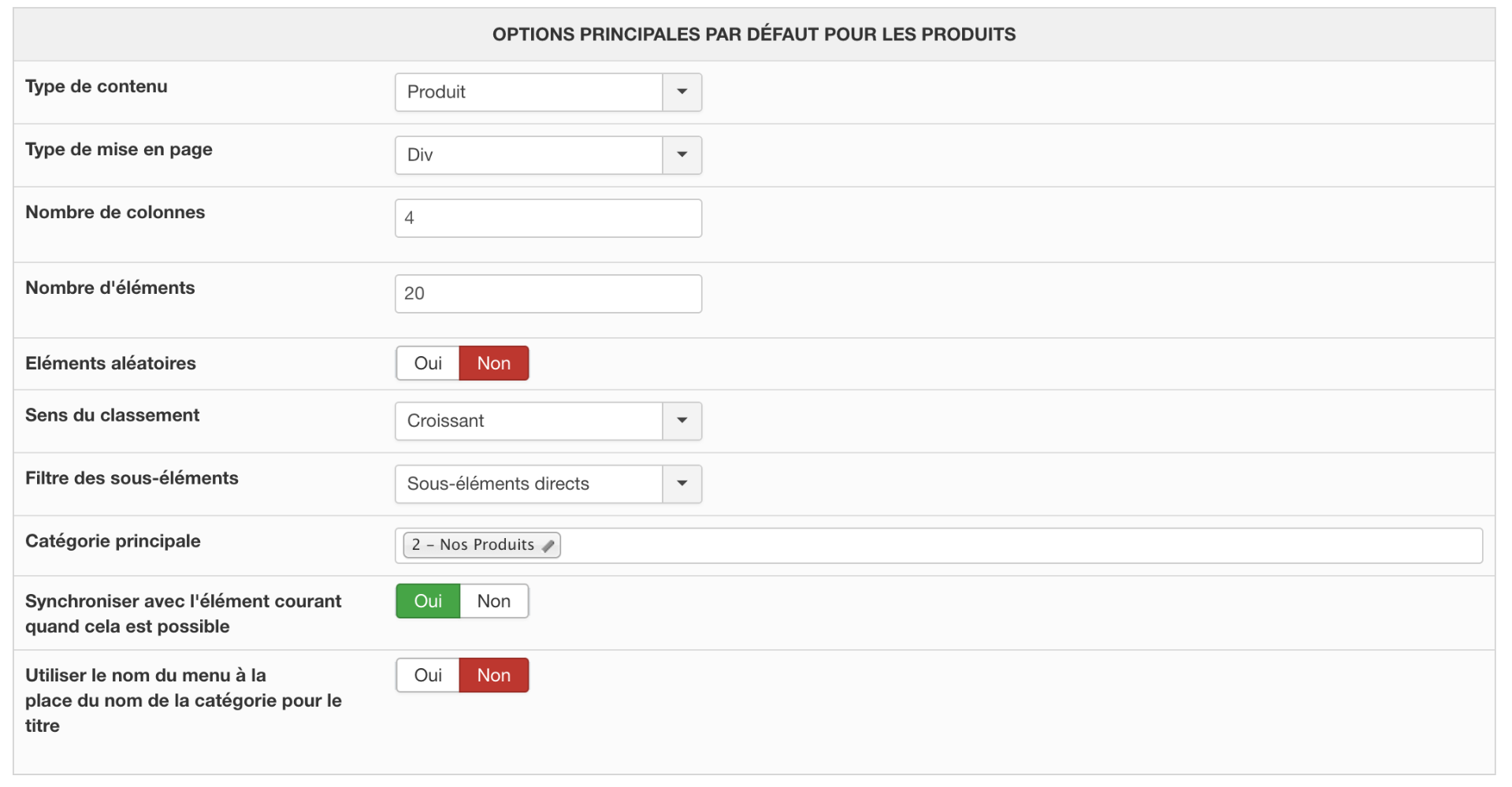

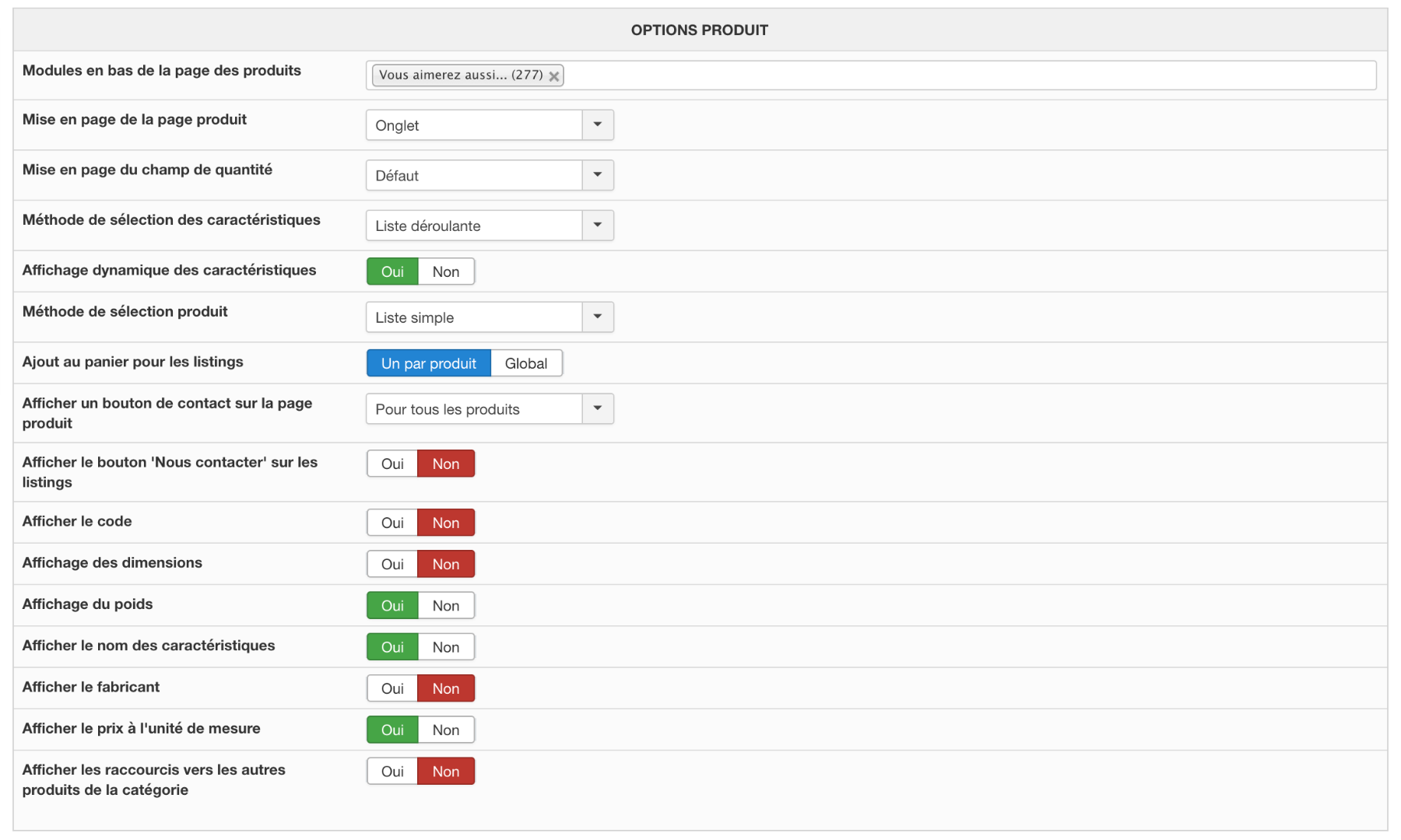

- La screenshot de la page de configuration de l'item Menu relatif au problème, et surtout l'onglet Product options

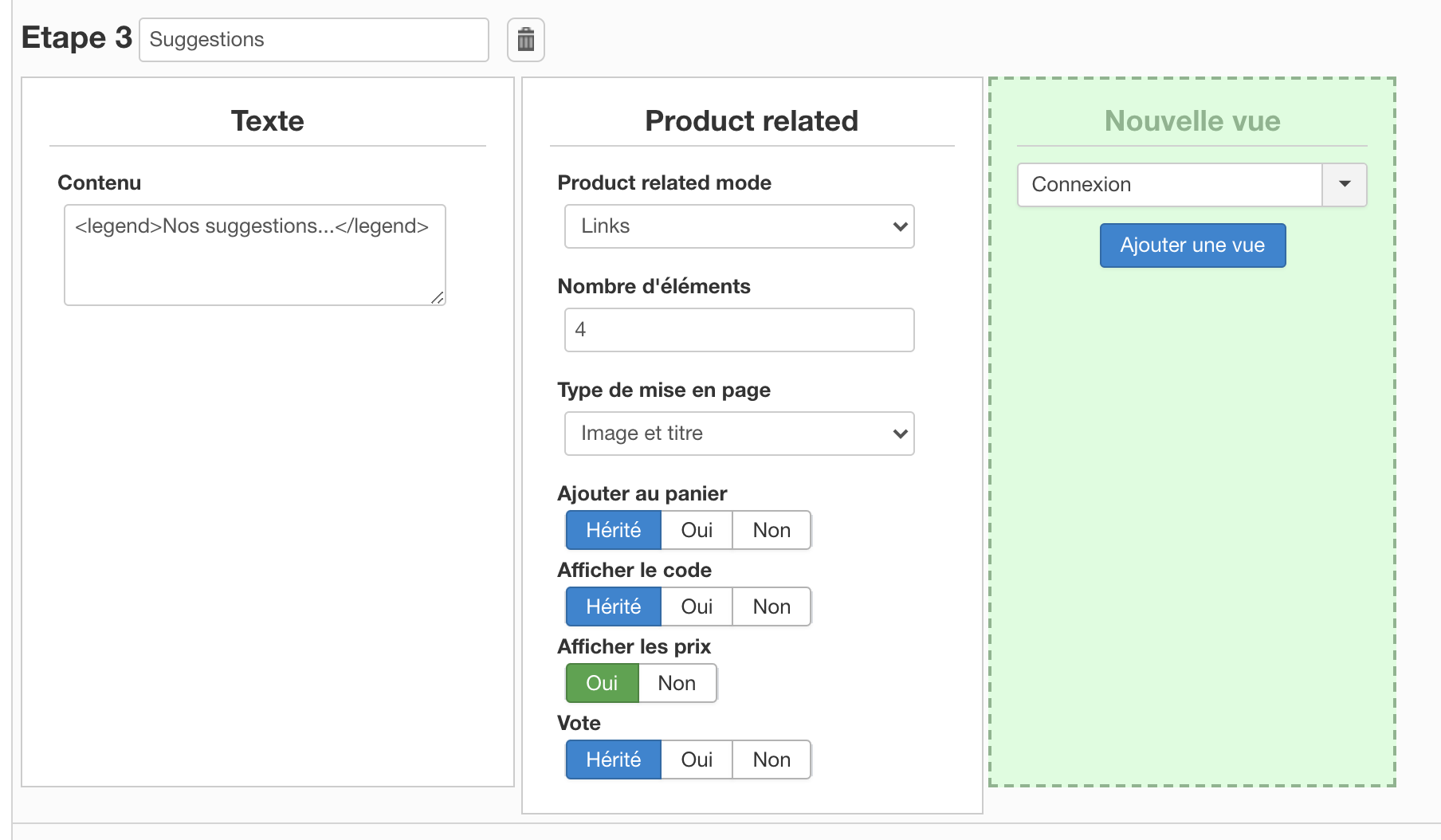

- S'il y a lieu, la screenshot de la page de configuration du plugin.

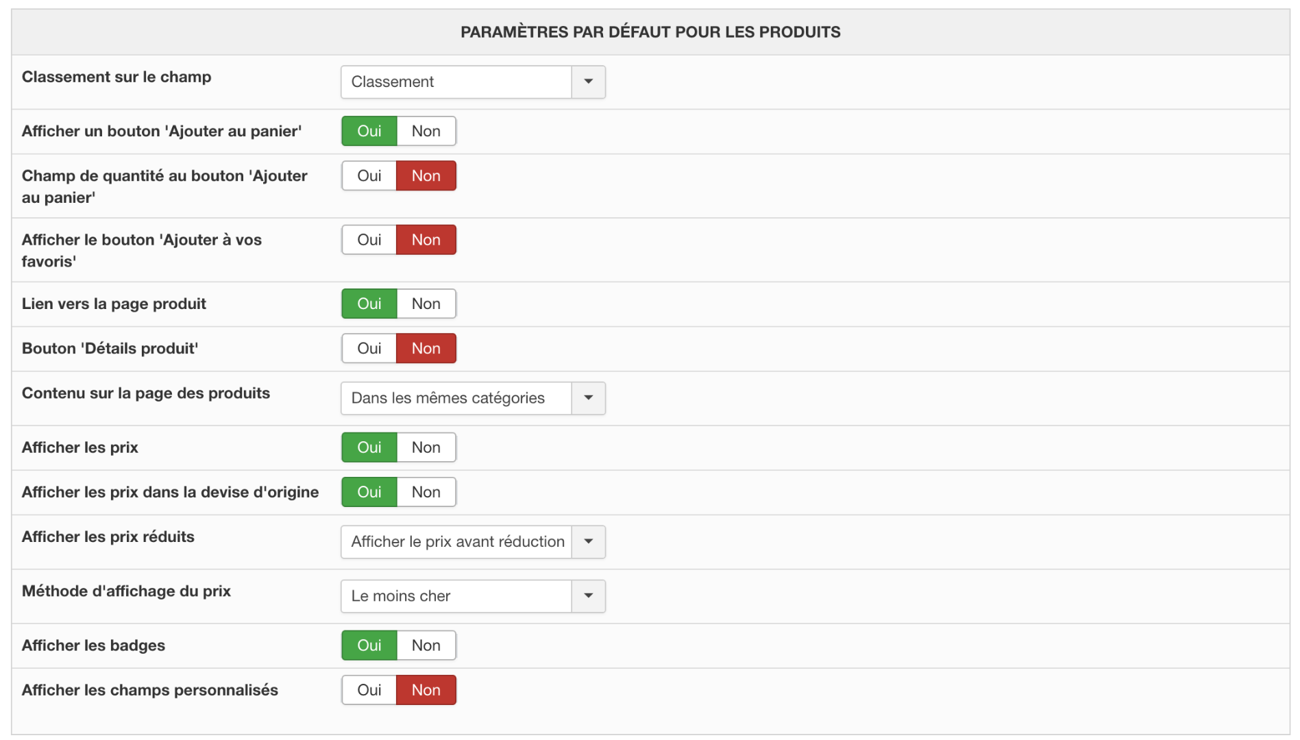

- Même idée pour la page de configuration de votre partie "DEFAULT PARAMETERS FOR PRODUCTS", à partir de votre page principale de Configuration d'HikaShop, dans l'onglet Display, puis donc la partie citée plus tôt.
> Vous trouverez en pièce jointe la capture d'écran de la configuration du plugin dans le passage en caisse.
>Vous trouverez en pièce jointe les captures d'écran
Merci de votre aide.

Pour corriger rapidement le soucis, je vous invite à spécifier un prix sur le produit "parent".
Dans le cas ou le produit principal ne possède pas de prix, le module HikaShop va aller chercher tous les prix de toutes ses variantes, ce qui a pour effet l'affichage que vous avez.
Nous avons pu reproduire le soucis sur un site local, ce qui va nous permettre de travailler sur un correctif du plugin.
