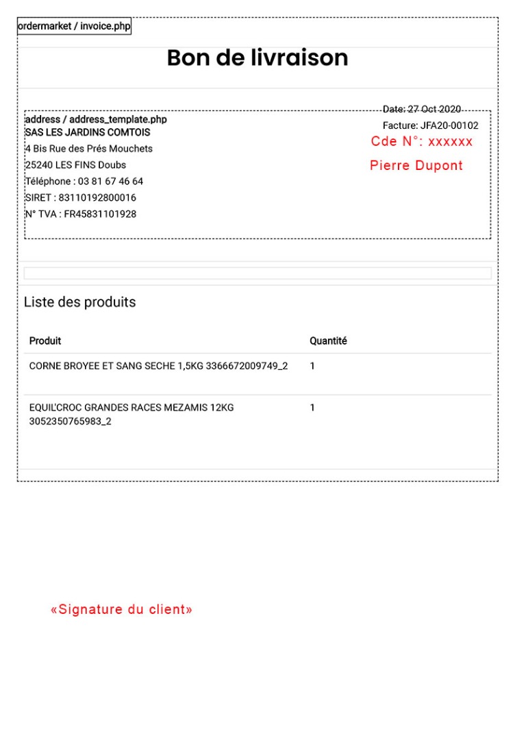

Il s'agit juste de rajouter au Bon de Livraison :
. le N° de commande
. les coordonnes du client (au moins son nom)
. l'expression "Signature du client"
Je joins une image.

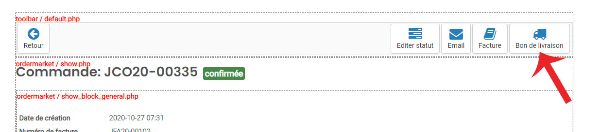

Le document est imprimé à partir d'une commande dans le tableau de bord du vendeur (cf image jointe).
1- ces informations peuvent-elles être ajoutées en standard dans Hikashop/Hikamarket
2- le BL sous cette forme ou sous une autre pourra-il être joint (sous quels délais, conditions) à l'email de notification du vendeur d'une commande confirmée.

Il n'y a pas d'options dans HikaShop (ou HikaMarket) pour afficher ou masquer plus d'informations dans la facture.
Il n'est pas non plus prévu d'ajouter des options dans HikaShop (ou HikaMarket) pour cela.
Par contre, vous pouvez utiliser une surcharge de vue (ordermarket / invoice) afin de changer la façon dont votre facture est affichée.
Le choix d'HikaShop a été axé sur la flexibilité et la surcharge de vue est le meilleur moyen pour permettre la création d'une facture réellement personnalisée et adapté à votre besoin ; aussi bien dans les informations affichées que le rendu final (le style).
Ajouter une facture à un email peut se faire avec le plugin "pdf invoice" mais il va être très compliqué de le faire sans plugin car si vous souhaitez ajouter une pièce jointe à un email, il faut générer cette pièce jointe. Même si la vue "ordermarket / invoice" génère du HTML, il faut compiler ce HTML dans une pièce jointe pour l'ajouter à votre email.
Il s'agit d'une chose proposé par le plugin "pdf invoice" qui va générer un PDF.
