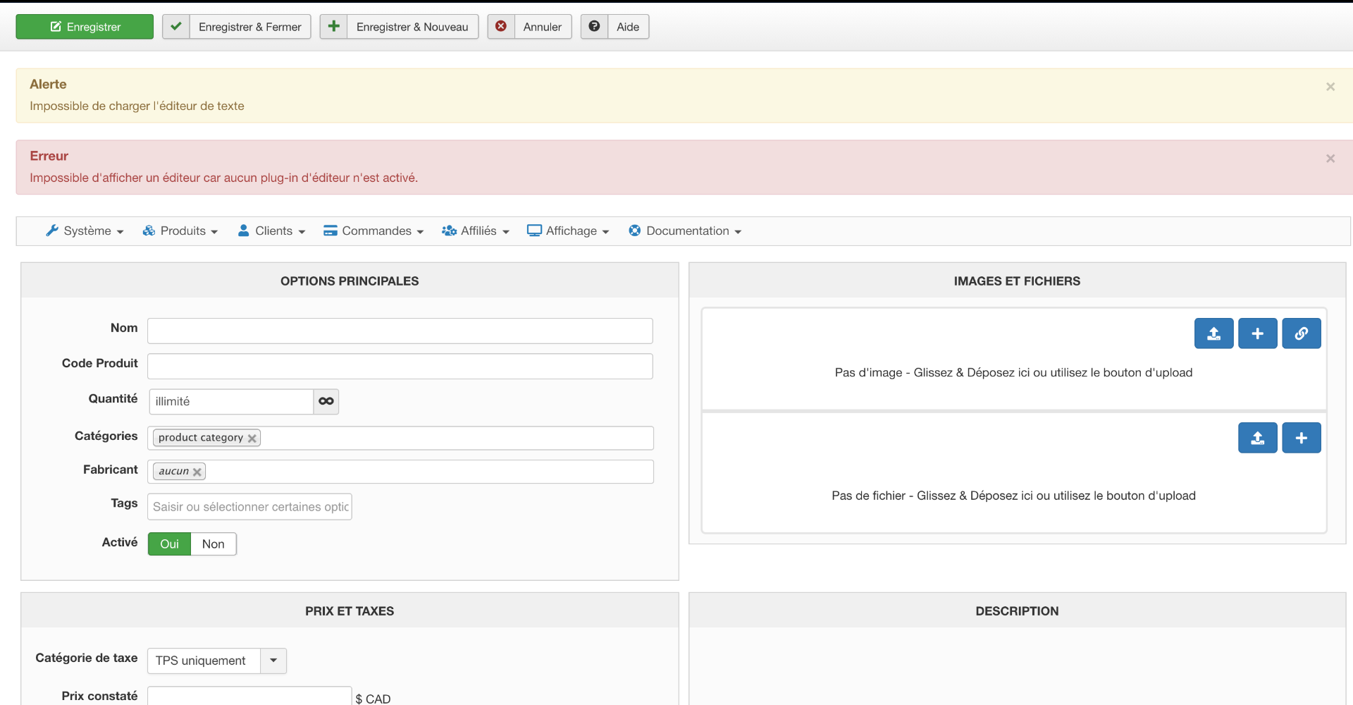

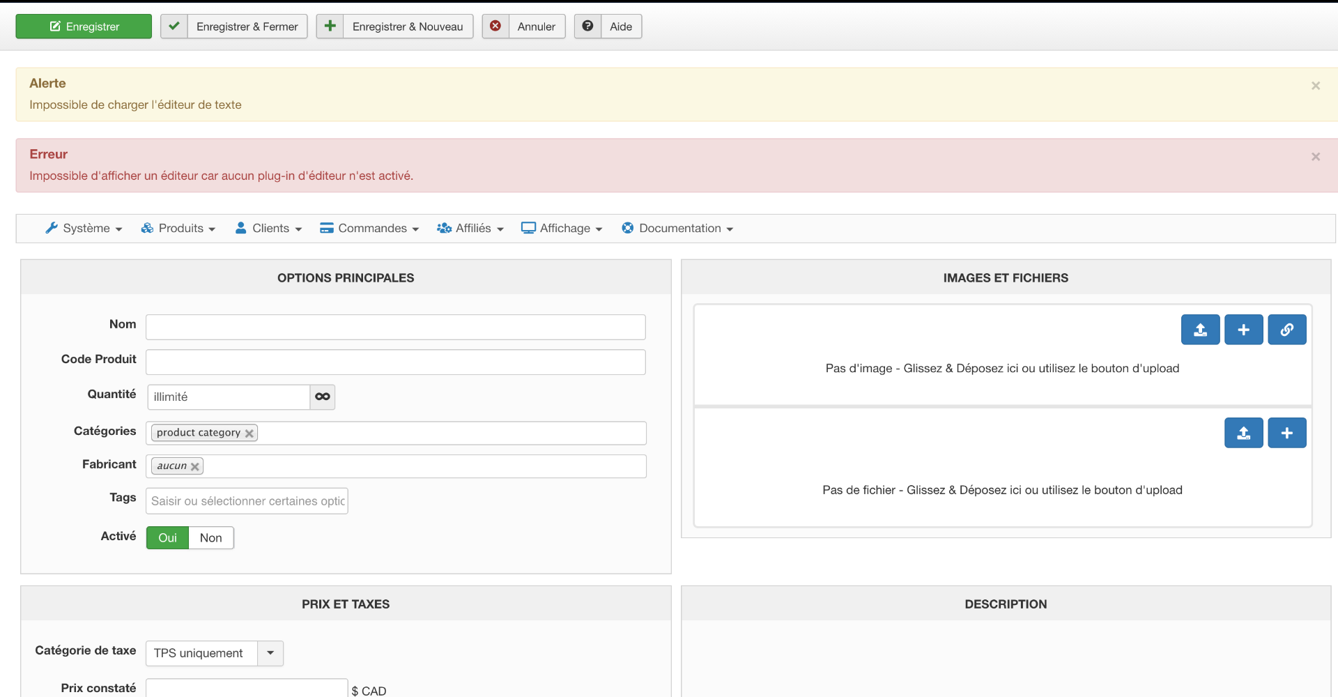

Bonjour à vous,
je viens de mettre à jour Hikashop pour la dernière version et j'ai un bogue avec l'éditeur de texte. J'ai ce message d'erreur lorsque j'essaie de créer ou éditer un produit ou une catégorie.
Avez vous une idée de la cause et de la solution? Merci,

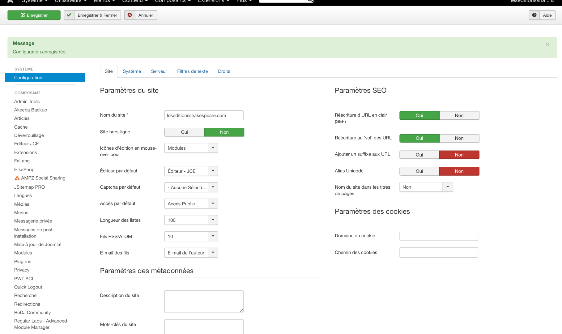

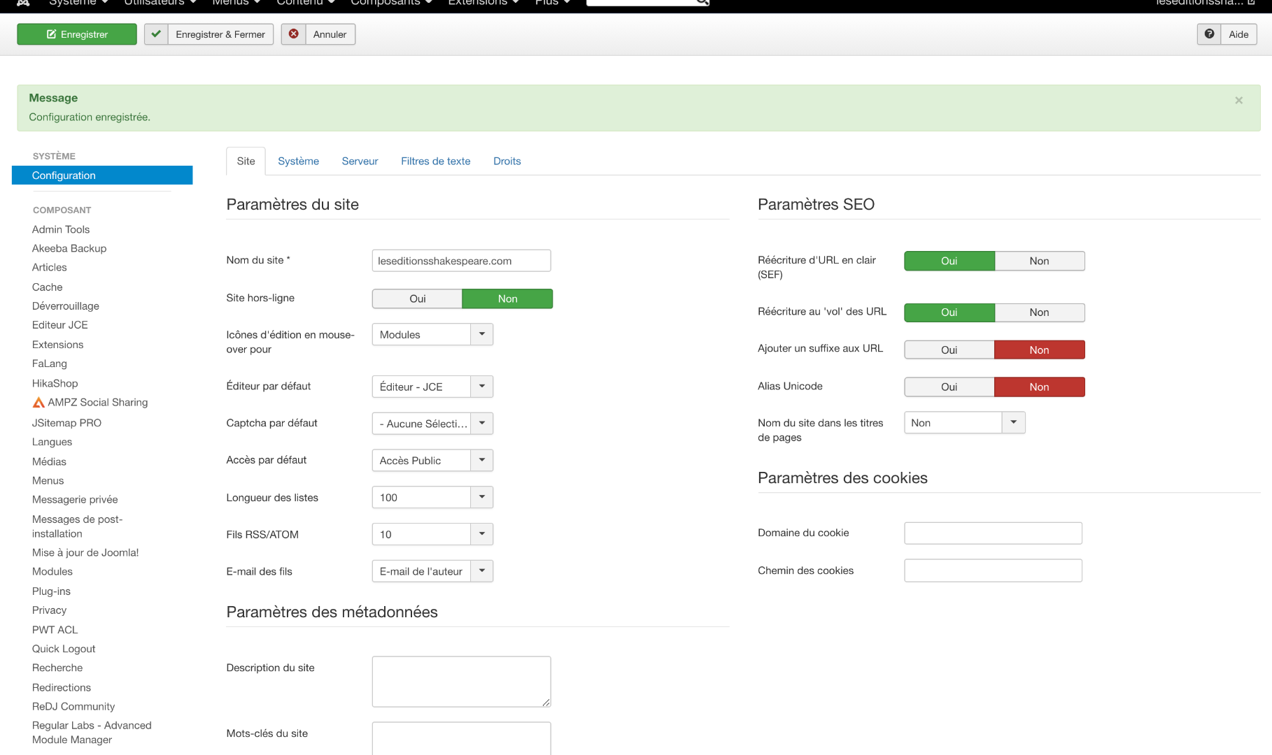

Je postule que vous avez bien vérifier que votre editeur de texte est toujours publié ? Car sachez que parfois certaines updates peuvent pour une raison ou une autre "faire bouger les paramètres", donc si ce n'est déjà fait, faites cette vérification rapide.
Autrement, pouvez vous activer votre Joomla Debug, dans System => Global Configuration
Et refaire vos screenshot pour avoir potentiellement plus d'information sur votre problémes actuels.

5 years 10 months ago #325828
Oui, l'éditeur texte par défaut de Joomla est bien sélectionné. Il fonctionne bien avec l'édition d'articles de Joomla.
J'ai essayé en changeant JCE pour Tiny et même problème. J'Ai activé les rapports d'erreurs mais il y a beaucoup d'informations et je ne sais pas laquelle chercher. Je vous ai donc créé un compte super-admin temporaire pour que obteniez votre réponse.

5 years 10 months ago #325860
Merci pour votre trouvaille !! C'est motivant. Ce qui est troublant c'est que mon utilisateur est le super admin principal et je devrais avoir accès à tout.
J'ai vérifier les autorisation et ça semble 100% ouvert. De plus j'ai accès aux éditeurs texte via les articles Joomla. Seulement dans Hikashop que ça bloque.
Avez-vous une idées de ce qui aurait pu causer ça? Je peux aussi me créer un nouvel accès et je pourrai continuer de travailler, mais j'aimerais mieux trouver le bogue.

5 years 10 months ago #325911
Le plus simple, c'est de changer l'option "editeur" de l'onglet "Avancé" de la configuration HikaShop pour utiliser un autre éditeur.
A part cela, il faudrait contacter le support de l'éditeur de texte.
HikaShop ne fait rien de particulier pour afficher l'éditeur au niveau des droits d'accès et le message d'erreur de votre capture d'écran ne vient pas non plus d'HikaShop. Donc c'est que le soucis est ailleurs, mais je ne sauraid dire où.
