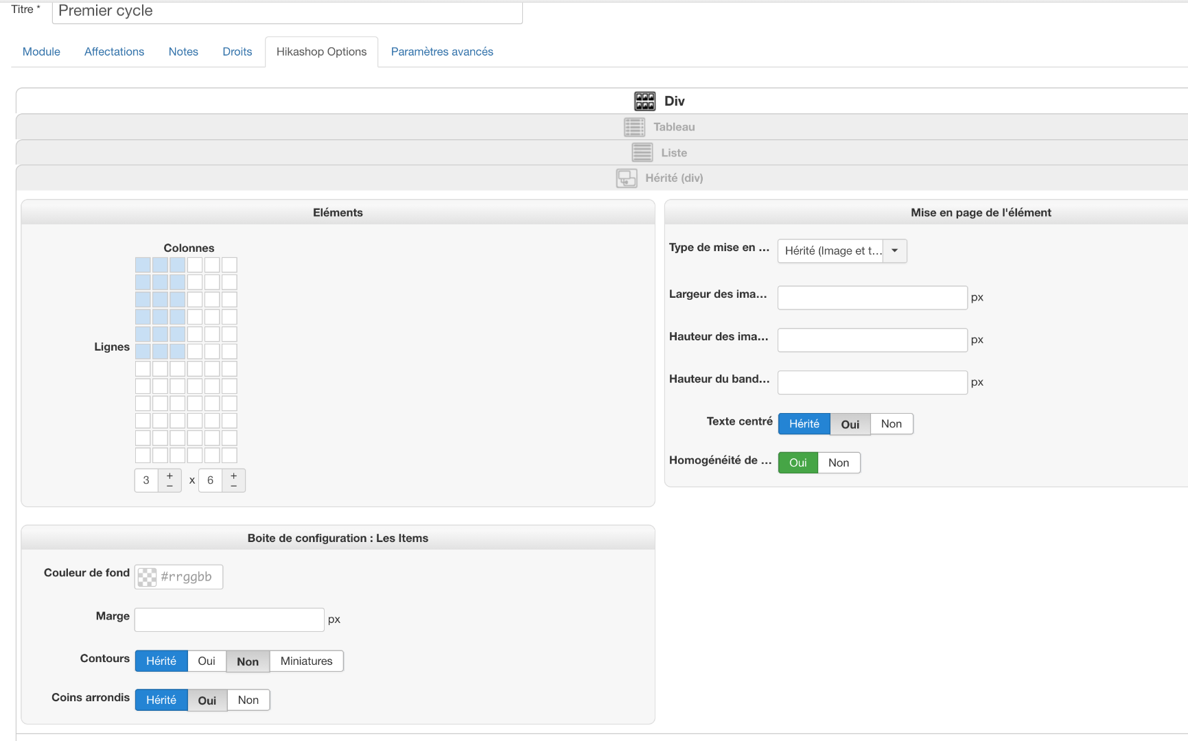

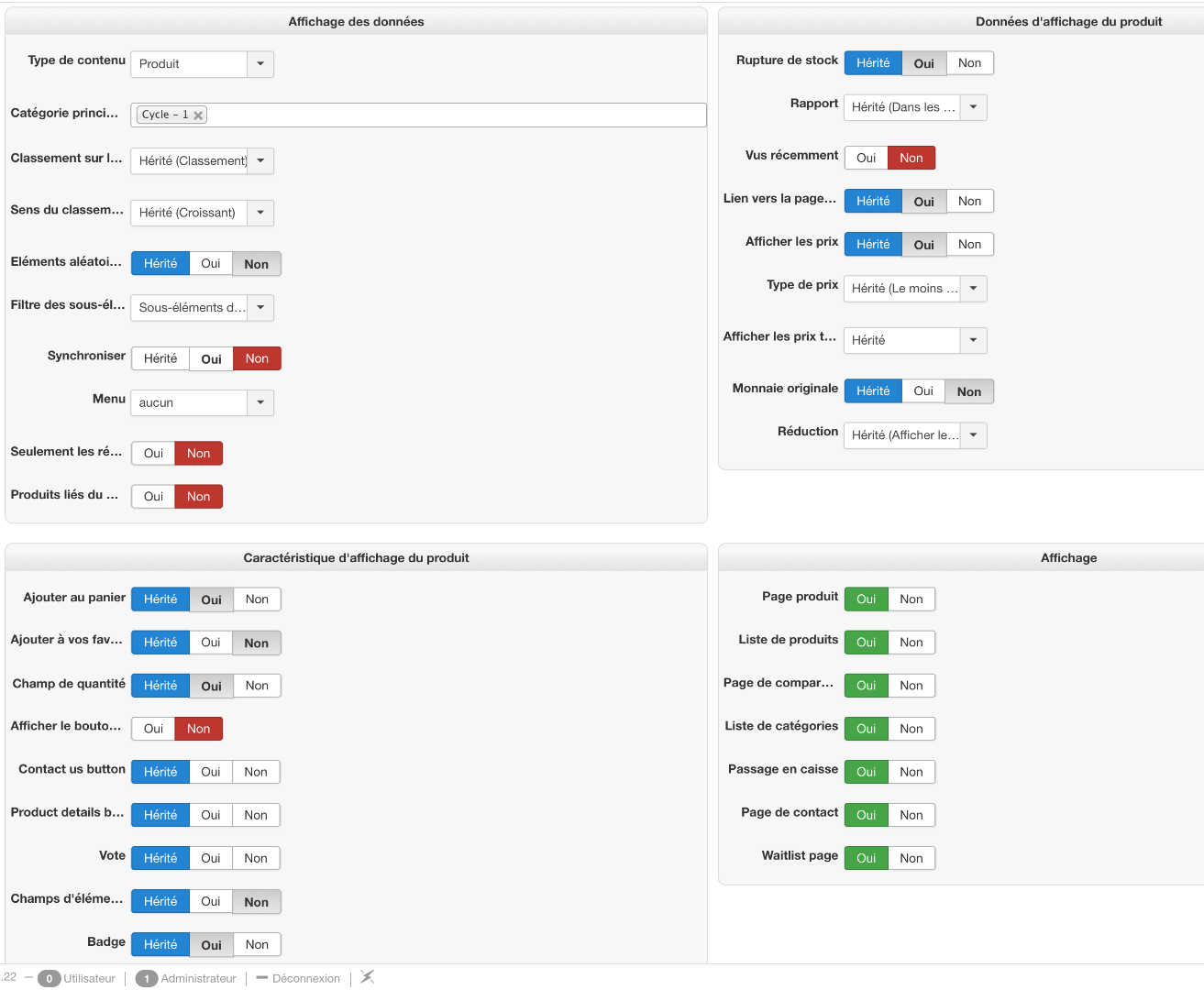

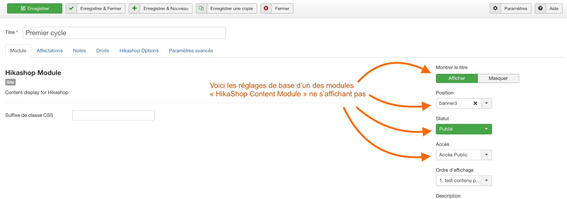

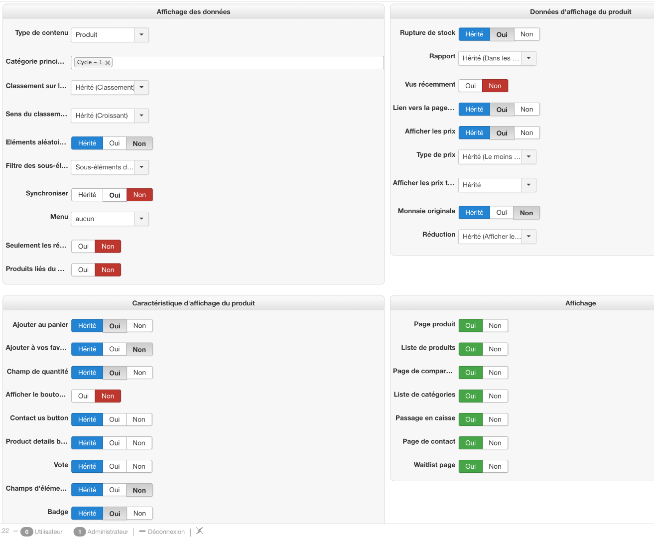

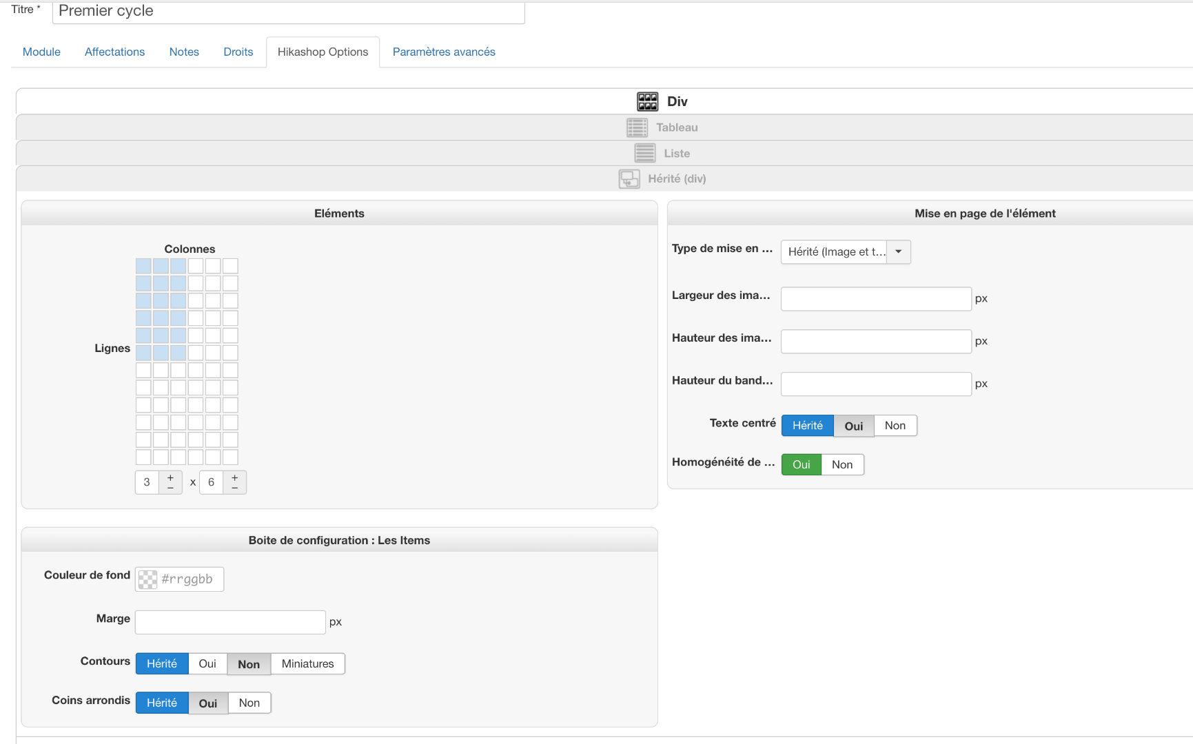

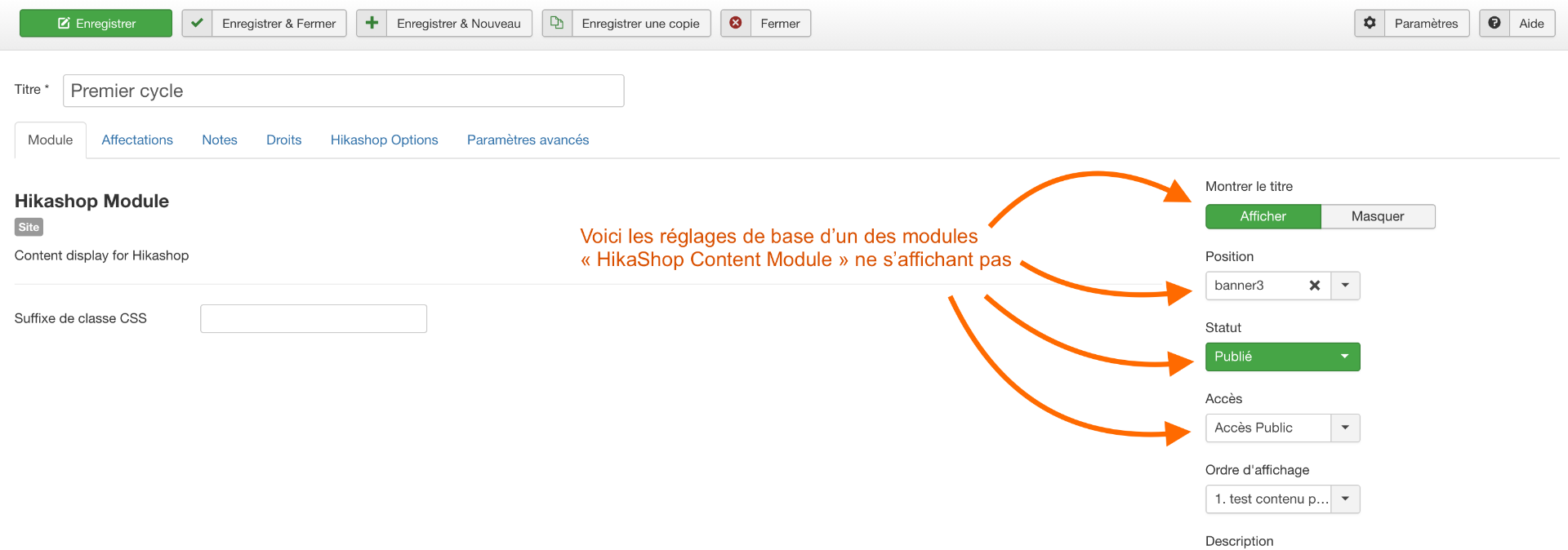

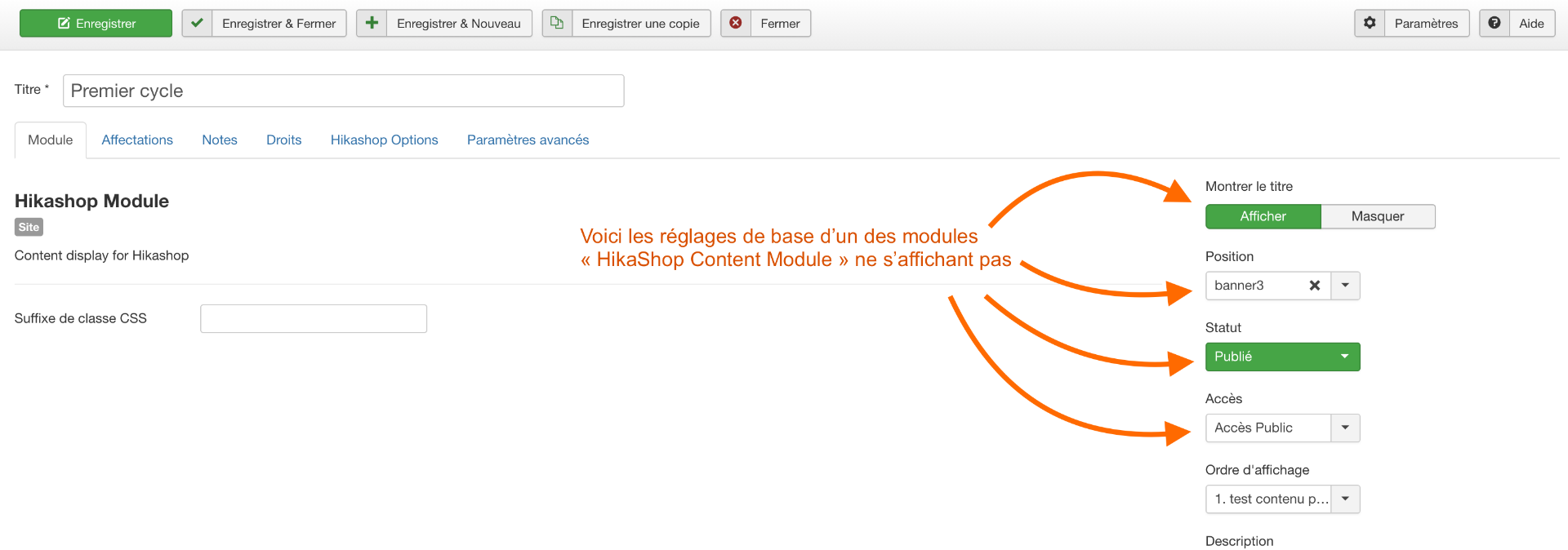

Nous sommes à configurer une seconde boutique en ligne pour un client et bien que nous ayons fait les même réglages que dans la première boutique, les modules de type "HikaShop Content Module" nous permettant d'afficher le contenu hikashop selon les catégories de produits, ne s'affichent pas (ni son contenu, ni son titre).
Voici les paramètres de l'un des "HikaShop Content Module" refusant de s'afficher.
Merci de me dire ce qui m'échappe.
Merci mille fois!

Bonjour
je me souviens avoir eu ce genre de problème et l'avoir résolu en vérifiant :
1 - l'assignation du module au menu concerné
2 - la désignation de la catégorie des produits.
Mais ce ne sont que des pistes

Vous n'avez aucun produit à afficher, donc le module ne s'affiche pas.
Je vois que le seul produit de la catégorie "cycle 1" est dépublié. Activez-l et vous verrez le module.

Je me sens un peu stupide car c'est un peu ridicule mais, je suis tr;ès heureux de votre réponse.
