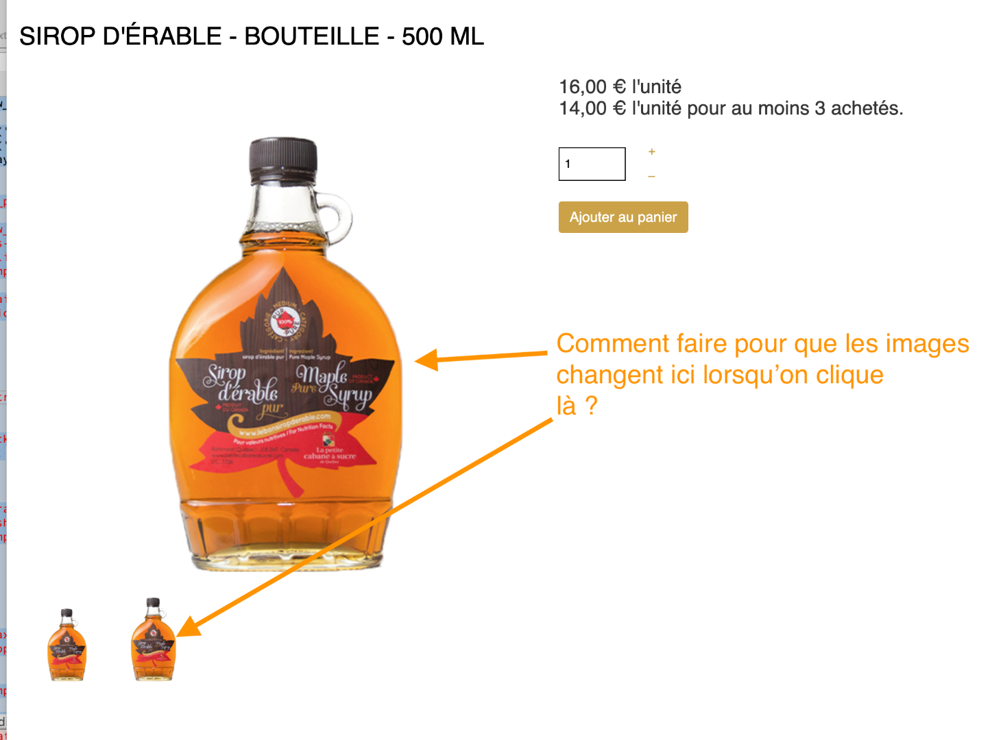

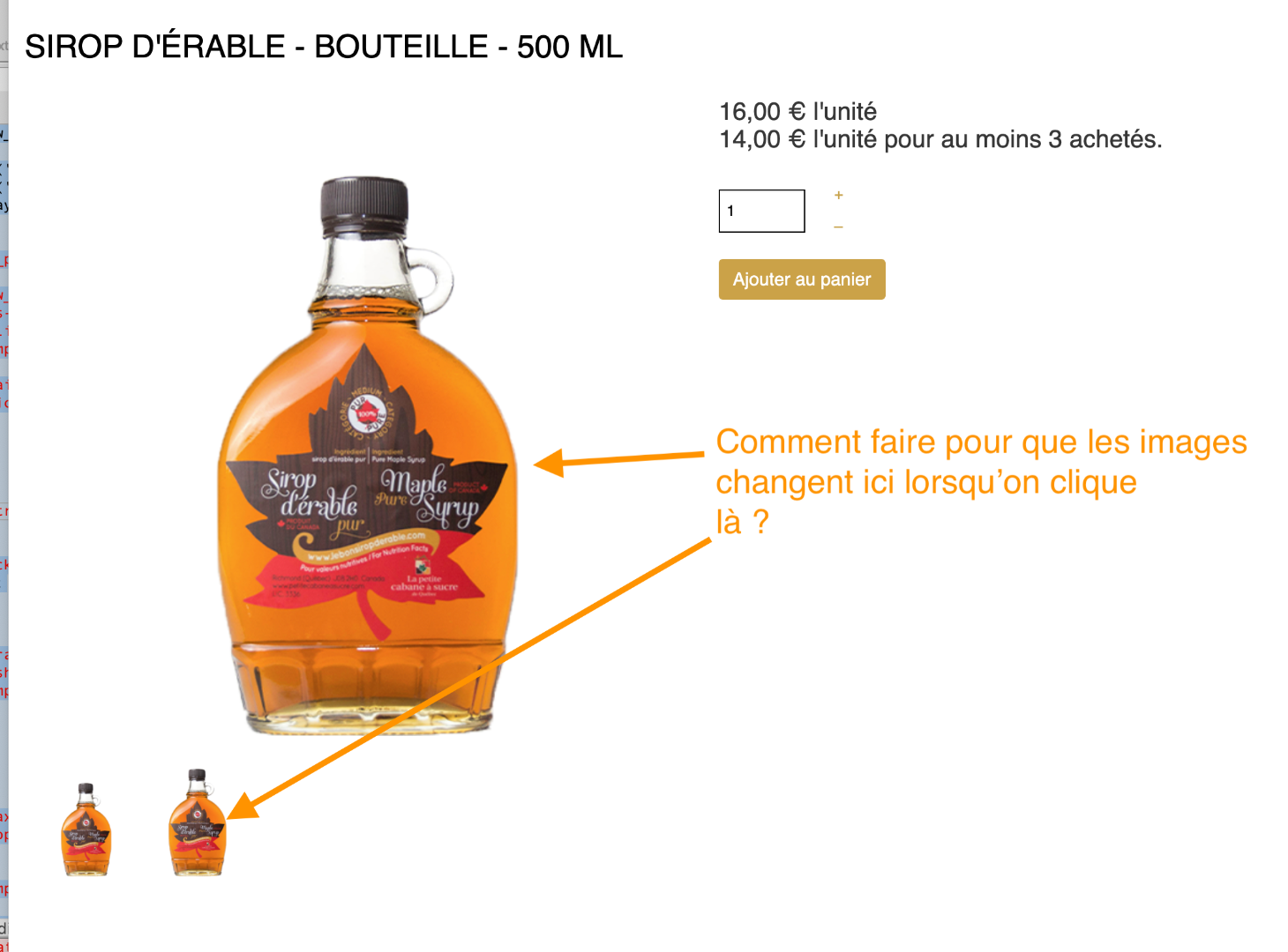

nous avons ajouter des images à la page de produit mais, lorsque nous cliquons sur les thumbnail, lImage ne change pas. Quelle est l'option à activer pour pouvoir cliquer et changer les images dans la grosse fenêtre?
Merci,
www.lestresorsdelerable.lesoufflard.com/...e-petite-anse-500-ml
  • Posts: 86214
  • Thank you received: 14221
5 years 10 months ago #326031
Il semblerait que vous ayez désactivé l'option "miniature" de la configuration dans la section "image". Réactivez la et cela devrait fonctionner normalement.

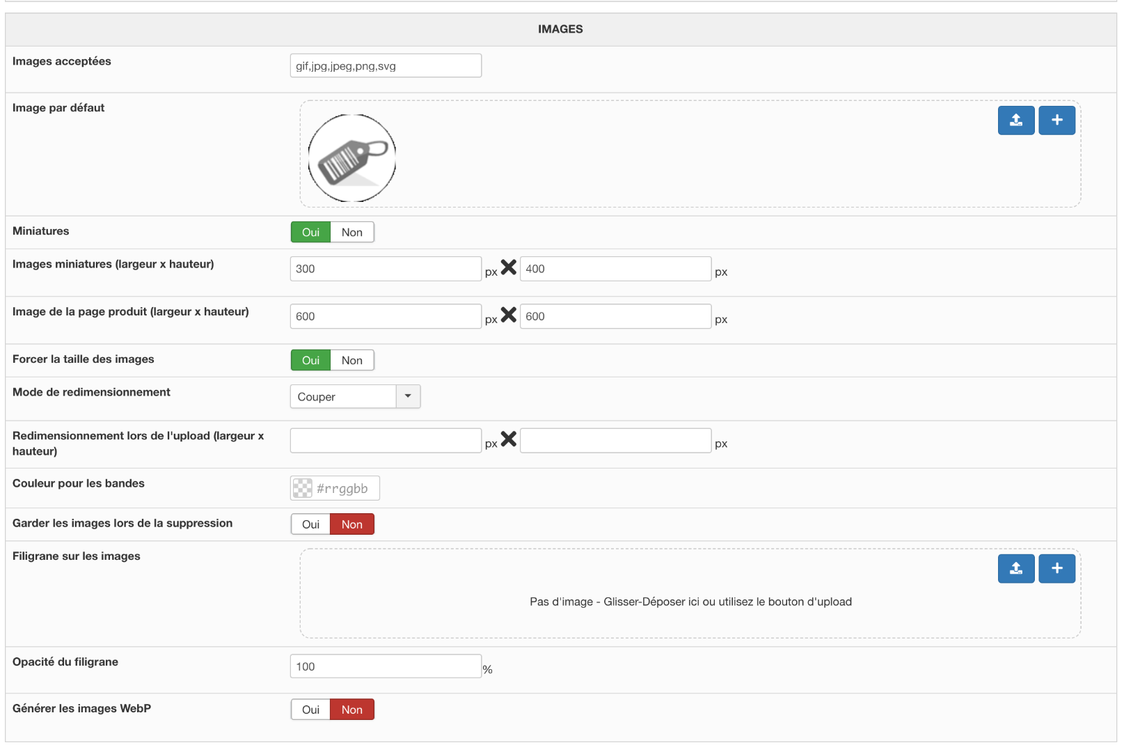

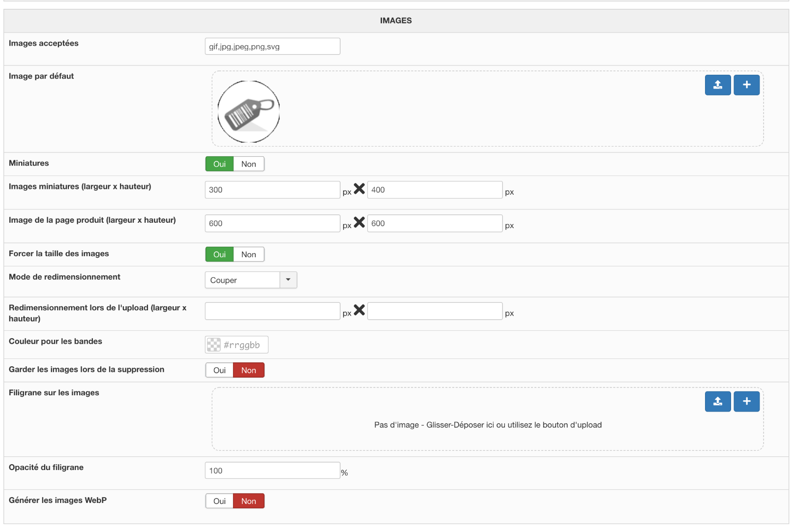

Merci pour votre réponse. L'Option est déjà activée. Un autre idée?
Voici mon setup Image
5 years 10 months ago #326049
Etrange, peut être que vous avez un conflit de javascript, pouvez vous essayer avec un template par défaut comme ProtoStar, sinon cela peut être aussi un autre plugin qui empéche le javascript d'HikaShop de changer votre image produit.

5 years 9 months ago #326459
Alors peut être que c'est par ce que vous avez désactivé l'option "image popup mode" dans l'onglet "Affichage" de la configuration ?
  • Posts: 628
  • Thank you received: 18
5 years 9 months ago #326477
Tu es un champion !!!
Merci beaucoup
