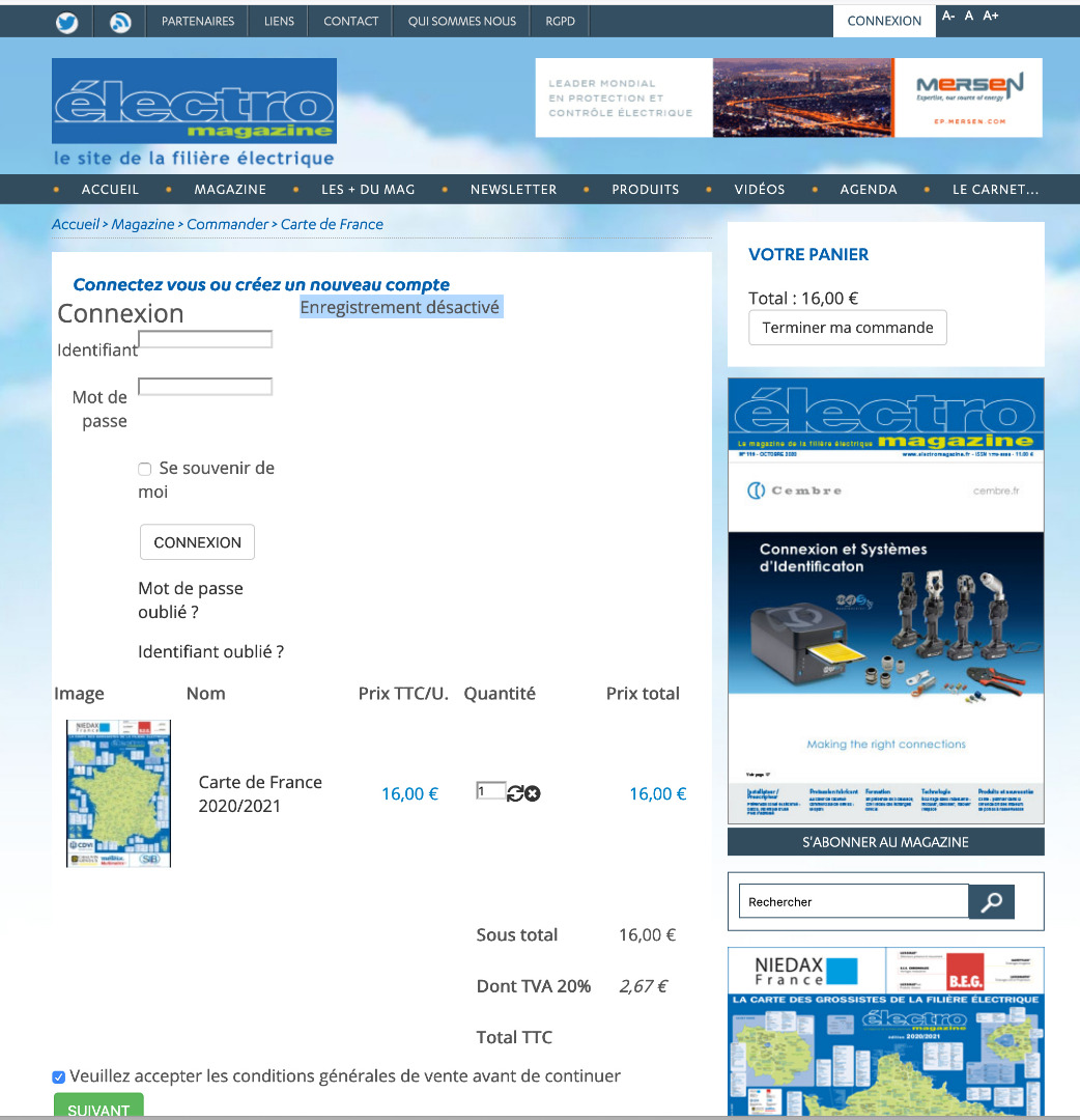

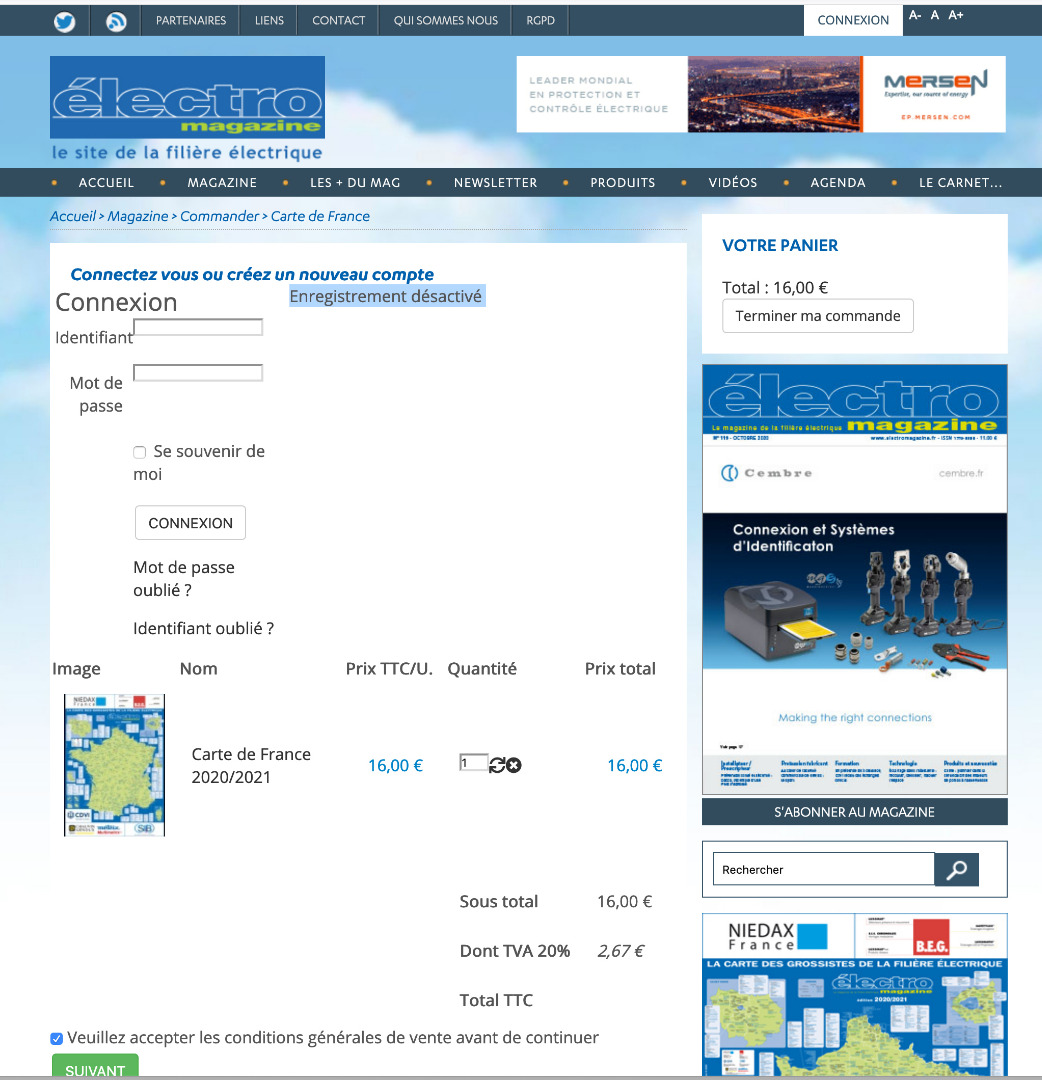

Bonjour, depuis le début de la semaine, nous n'avons plus accès pour terminer la commande.
Nous étions paramettré en "invité". C'est un client qui nous en a fait la remarque. J'ai tout essayé, mais impossible de remettre uniquement l'adresse de livraison pour accéder au paiement. Je précise que l'inscription au niveau de Joomla est désactivé et ce depuis très longtemps et je n'ai jamais de problème avec ça. J'ai testé sur Firefox 82.3 et Safari 14.0
Autre problème, le panier reste affiché en permanence... avant il ne s'affichait qu'une fois un produit sélectionné.

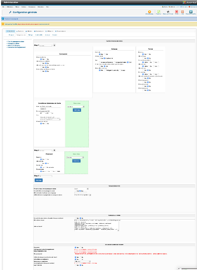

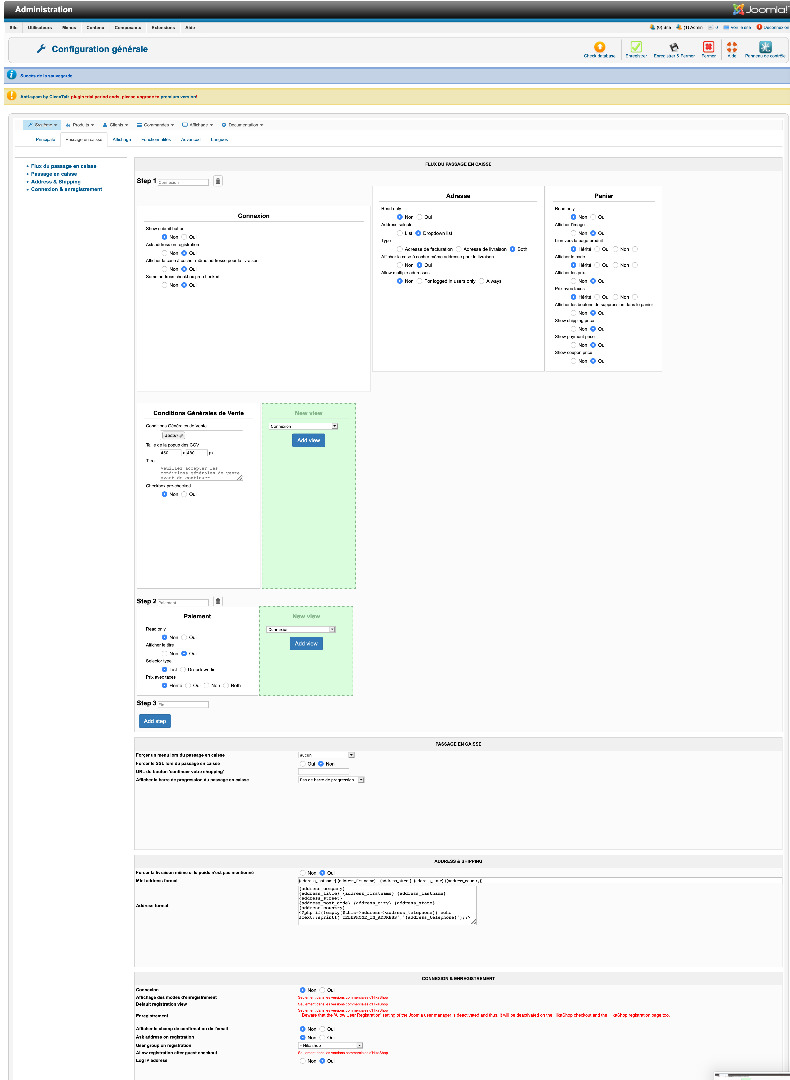

Je met 2 copies d'écran. Une concernant le panier et l'autre la partie Admin "passage en caisse".
Je ne comprend plus rien. Merci de votre aide

5 years 10 months ago #326042
Je vois que vous utilisez HikaShop Starter 4.4.0. Le mode "invité" est une option uniquement disponible avec HikaShop Essential et Business. Je vois aussi que vous aviez acheté auparavant HikaShop Essential mais que vous n'avez pas renouvelé l'accès aux mises à jour.
Du coup, j'imagine que la semaine dernière vous avez installé le paquet d'installation de la dernière version d'HikaShop Starter qui a mis à jour la version d'HikaShop et downgrade HikaShop en Starter et donc sans mode invité.
Donc soit vous activez l'enregistrement dans la configuration Joomla, soit il vous faut renouveler votre accès aux mises à jour d'HikaShop Essential via le menu My account>My subscriptions sur notre site puis télécharger le paquet de la 4.4.0 Essential pour l'installer sur votre site.
Concernant le module panier: Par défaut le module panier s'affiche avec le message "Le panier est vide" losqu'il est vide. Donc ce que vous observez est le fonctionnement normal même avec les anciennes versions.
Il est possible de changer cela dans les options du module panier ou avec un override de traduction de ce texte (et c'était déjà le cas avant). Donc j'imagine que vous aviez fait l'un ou l'autre dans le passé et pour une raison ou une autre le changement a été perdu.

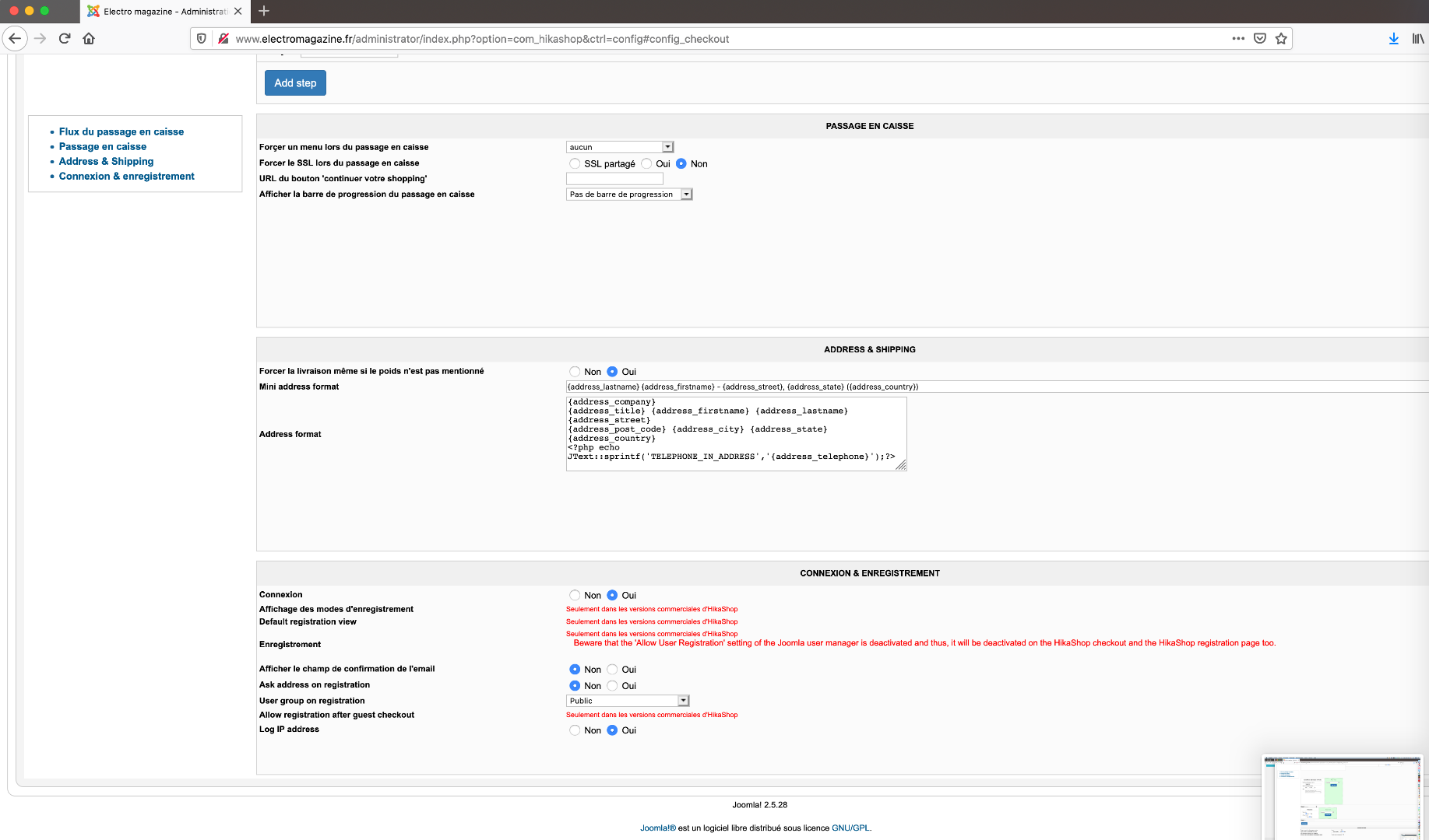

Dans ce cas là, qu'entendez vous par "mode invité" ? Pourriez vous nous fournir des captures d'écran de la manière dont vous avez configuré votre passage en caisse ("Hikashop->System->Configuration->Checkout") et du problème en question ?
Sans nous fournir plus d'information, nous ne pourrons vous aider d'avantage qu'en vous disant que le mode invité n'est pas compris dans la version starter d'HikaShop et donc il est normal que vous n'y ayez pas accès.

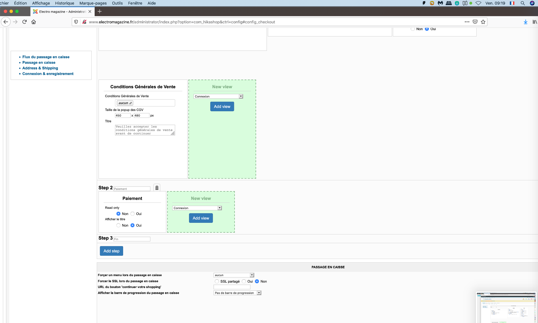

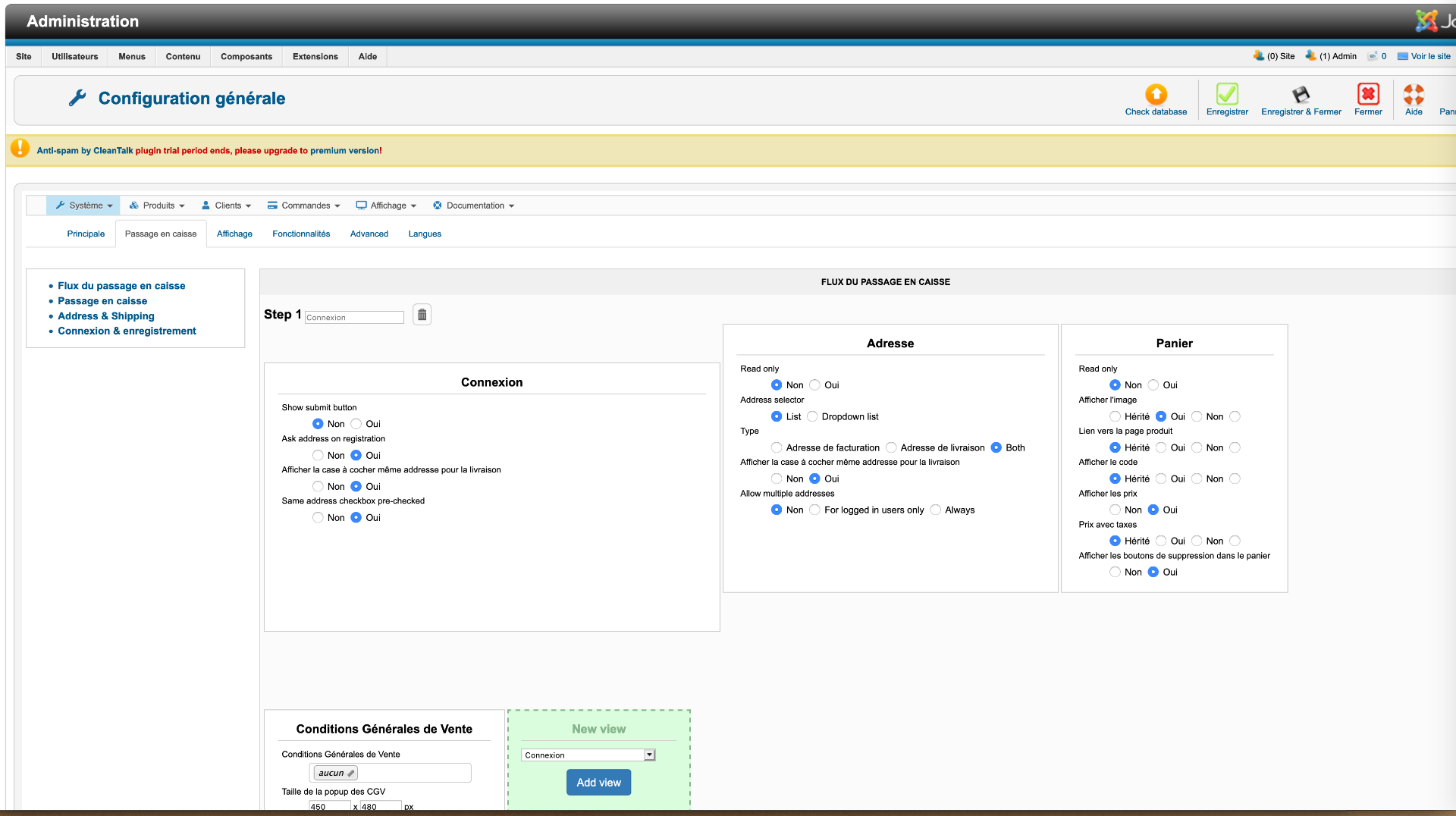

5 years 10 months ago #326174
Bonjour Mohamed,

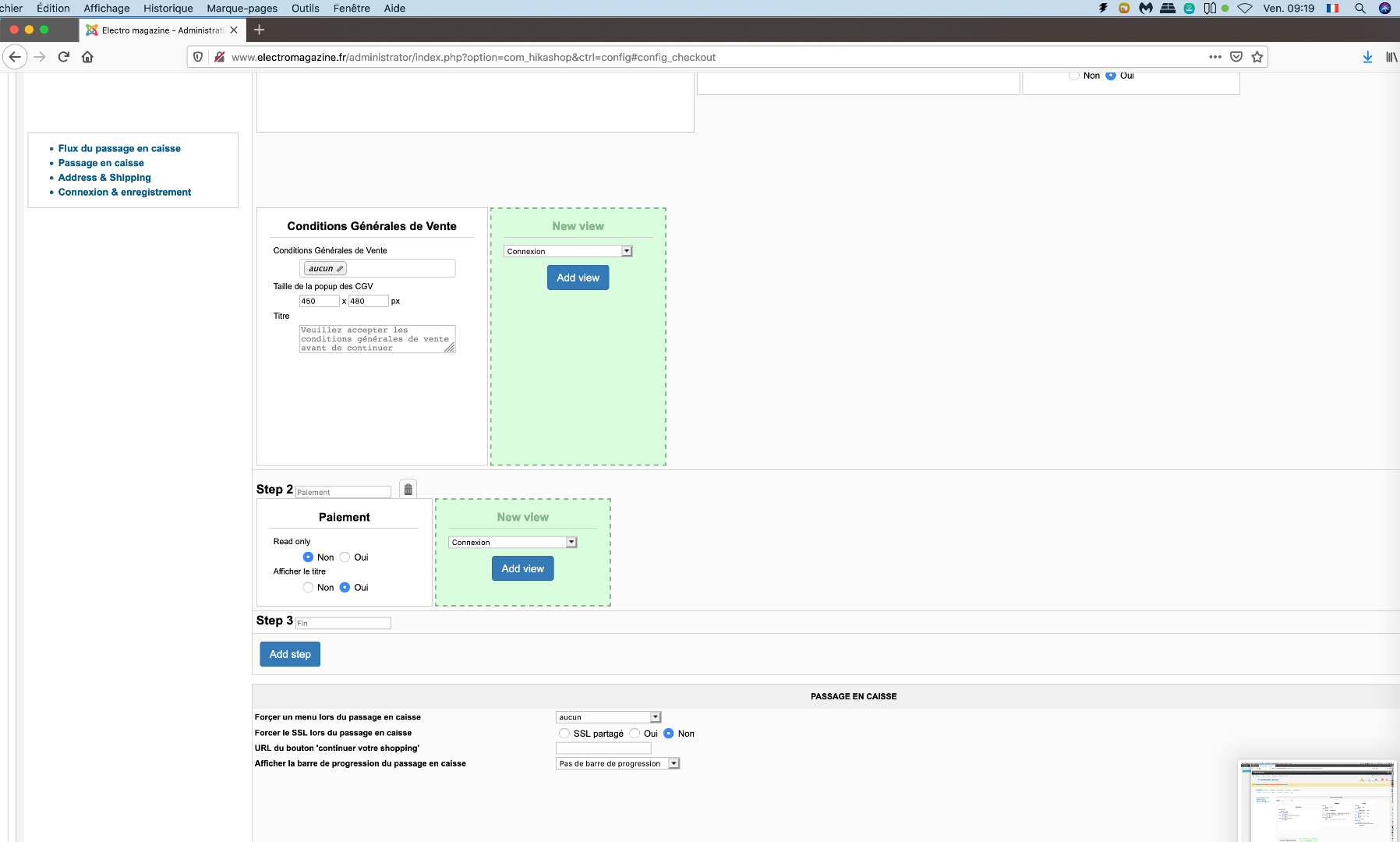

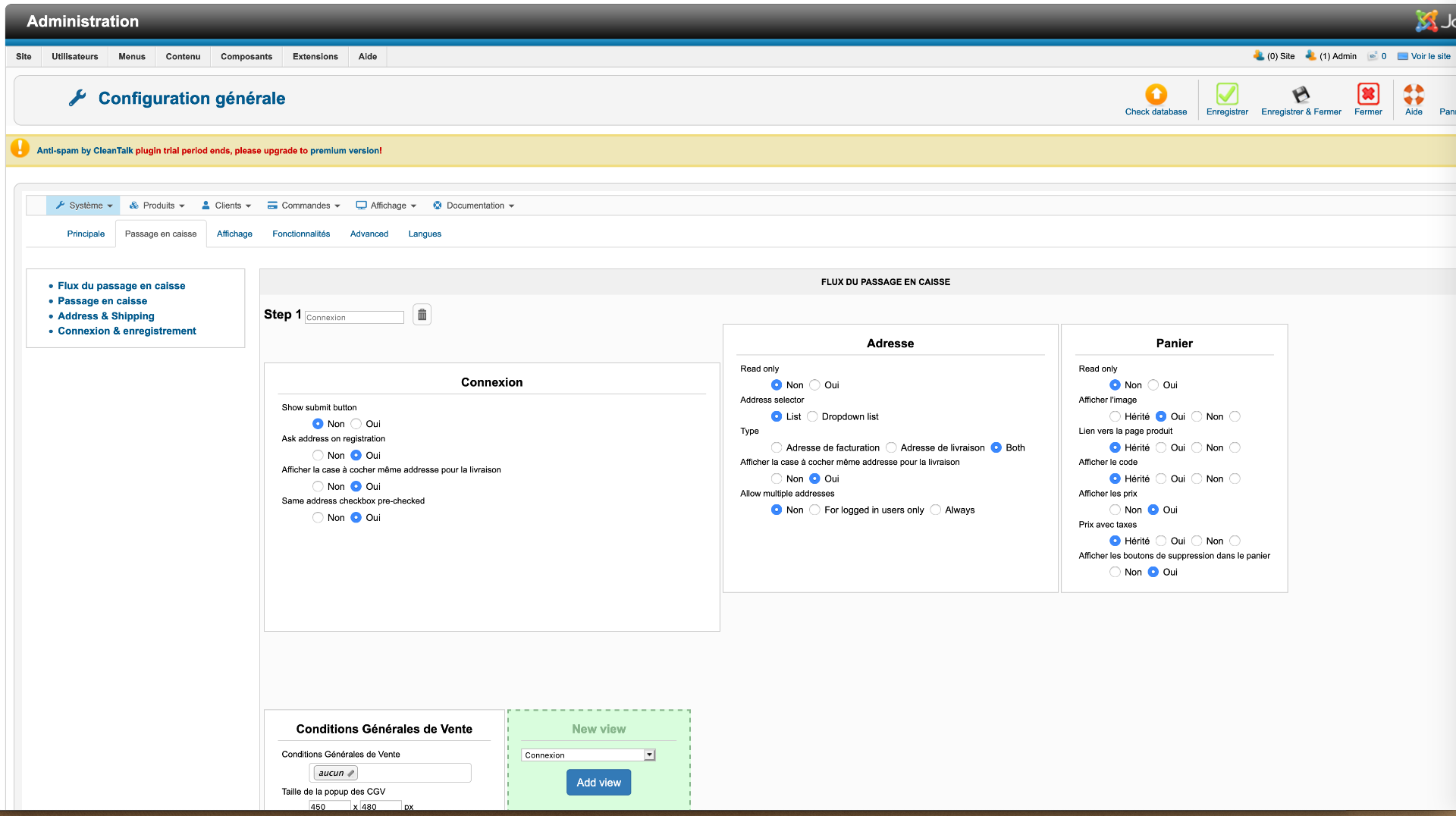

J'avais mis des copies d'écran au debut, mais elles semblent d'être de mauvaise qualité.
Voici donc les 3 copies d'écrans.
J'ai essayé plein de méthode et j'arrive toujours au même résultat. Quand j'autorise l'enregistrement des utilisateurs (Joomla), il envoie un mail pour la confirmation du compte (jamais eu ça avant) et après, impossible d'accéder à la finalisation et paiement de la commande...
Une véritable usine à gaz.
  • Posts: 86216
  • Thank you received: 14222
5 years 10 months ago #326176
Dans les options du gestionnaire des utilisateurs de Joomla, en plus de l'option pour autorisé l'enregistrement, vous avez une autre option permettant de désactiver la validation des nouveaux comptes utilisateurs. Si vous la désactivez, alors suite au remplissage du formulaire d'enregistrement, l'utilisateur sera automatiquement connecté à son compte et restera sur le passage en caisse d'où il pourra finaliser sa commande.
