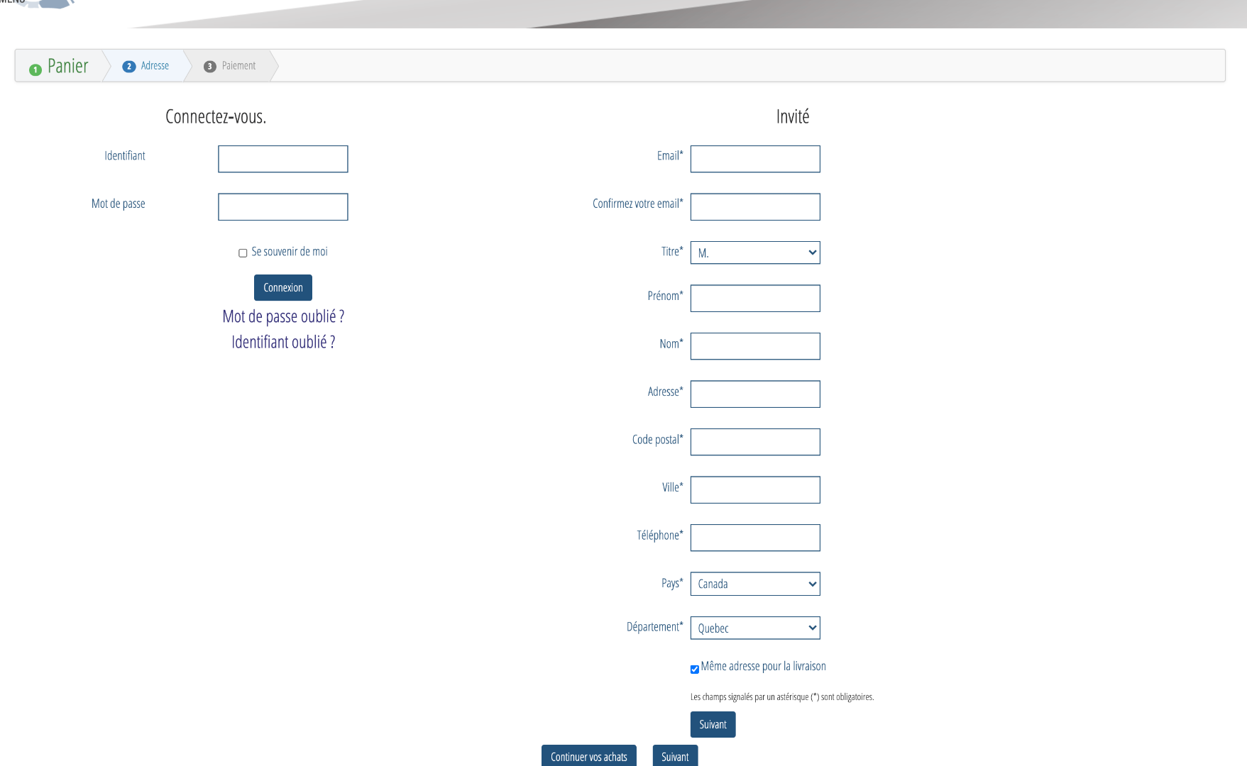

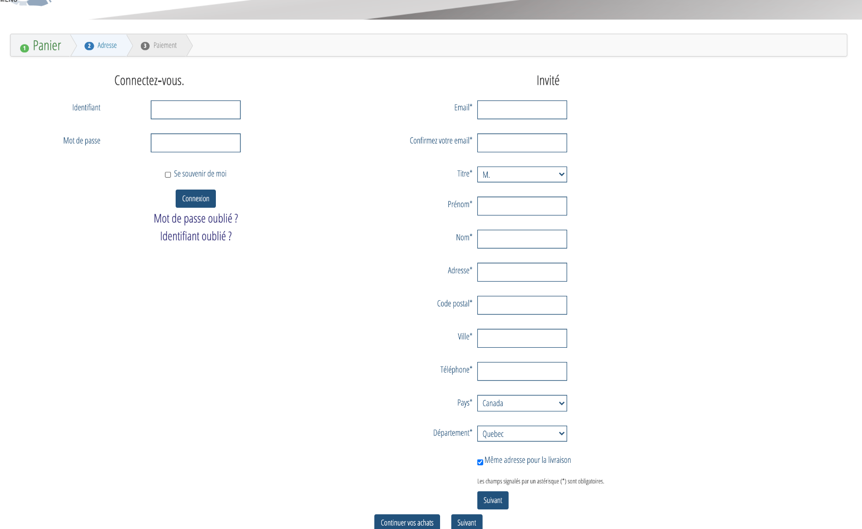

Bonjour à vous,
Je viens d'activer l'option "Invité" dans les options "CONNEXION & ENREGISTREMENT"
Nous voulons que les visiteurs puissent acheter comme invité mais, aussi de créer un compte s'il le désir.
J'ai beau fouillé et je ne trouve pas comment faire. Actuellement, ls peuvent se connecter s'il ont un compte mais, il n'ont pas l'option de créer un compte
Comment procède-t-on ?Avez-vous des suggestions?
Merci,
  • Posts: 86216
  • Thank you received: 14222
5 years 10 months ago #326143
Il faut changer l'option "Display method for registration" en "selector" dans la configuration HikaShop et ensuite dans l'option "registration" en dessous, vous pouvez sélectionner et l'enregistrement et le mode invité.
