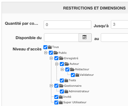

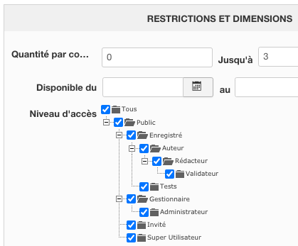

Je n'ai pas la possibilité de restreindre l'accès à certains groupes pour mes plugins de paiement ou de livraison. La zone de restriction des accès est bien là, mais il n'est pas possible de sélectionner un groupe. Même problème avec les catégories de produits. (capture d'écran 1)

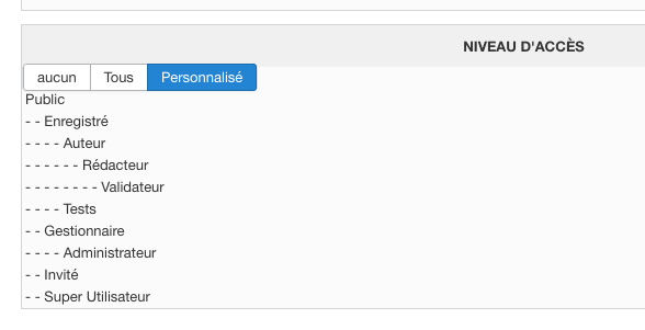

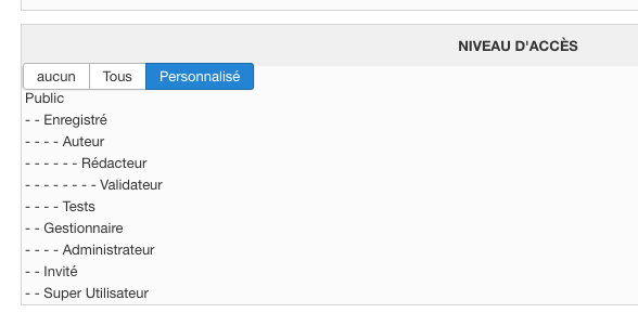

En revanche, cela fonctionne bien pour les produits eux-mêmes (capture d'écran 2).
