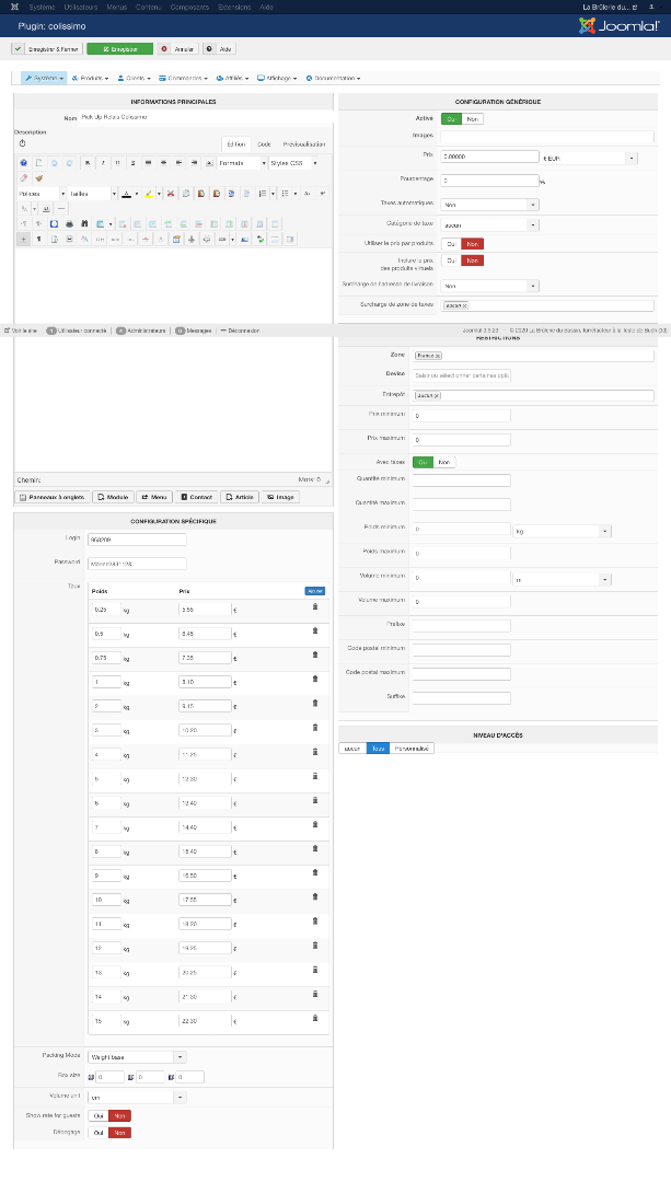

Je ne comprends absolument pas ce que vous voulez dire par "vous utilisez encore une fois une instance du plugin "Colissimo" et vous configurez sa table de prix pour qu'elle soit vide. Le plugin proposera toujours le choix du point relais mais il n'y aura plus de prix pour la livraison puisque rien de configuré."
L'image jointe vous montre que ce plugin se base sur le poids pour définir un prix.
Comment donc "configurer sa table de prix" pour que l'on puisse : Pour les livraisons en National : Franco de port pour 39,00 € ou plus. Si le montant de votre commande est supérieur à 39,00 € TTC, aucune participation aux frais de port n'est demandée.
D'avance, merci.
