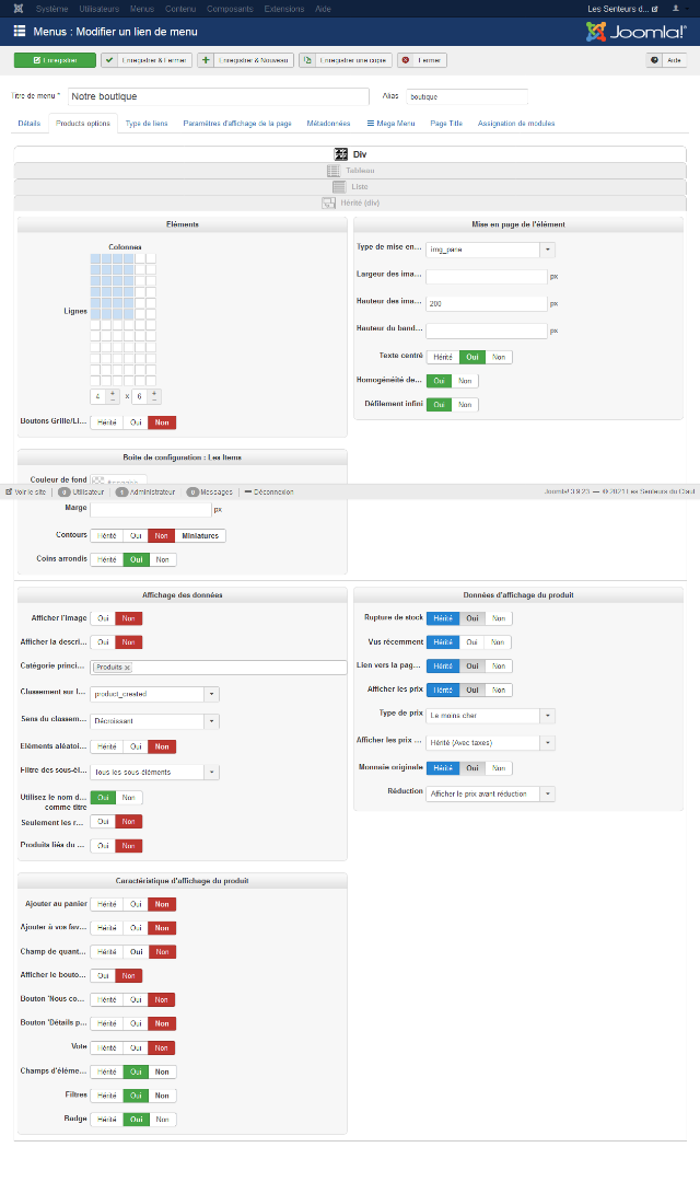

-- Joomla version -- : 3.9.23
je ne parviens pas à faire en sorte que mes listings produits (DIV) s'affichent sur 2 colonnes en version mobile : ils s'entêtent à rester automatiquement sur une colonne unique. Quel paramétrage aurais-je pu louper svp ?
Merci
Pierre

Il n'y a pas d'option dans HikaShop pour cela. Cela passe automatiquement de plusieurs colonnes à 1 colonne.
Si vous voulez changer cela, alors il faudra rajouter du CSS dans l'option "styles pour le frontend" de la configuration pour override le CSS par défaut dans le fichier media/com_hikashop/css/hikashop.css
Le plus simple serait de modifier directement ce fichier en changeant le code:
.hkc-xs-12, .hkc-xs-11, .hkc-xs-10, .hkc-xs-9, .hkc-xs-8, .hkc-xs-7, .hkc-xs-6, .hkc-xs-5, .hkc-xs-4, .hkc-xs-3, .hkc-xs-2, .hkc-xs-1,
.hkc-sm-12, .hkc-sm-11, .hkc-sm-10, .hkc-sm-9, .hkc-sm-8, .hkc-sm-7, .hkc-sm-6, .hkc-sm-5, .hkc-sm-4, .hkc-sm-3, .hkc-sm-2, .hkc-sm-1,
.hkc-md-12, .hkc-md-11, .hkc-md-10, .hkc-md-9, .hkc-md-8, .hkc-md-7, .hkc-md-6, .hkc-md-5, .hkc-md-4, .hkc-md-3, .hkc-md-2, .hkc-md-1,
.hkc-lg-12, .hkc-lg-11, .hkc-lg-10, .hkc-lg-9, .hkc-lg-8, .hkc-lg-7, .hkc-lg-6, .hkc-lg-5, .hkc-lg-4, .hkc-lg-3, .hkc-lg-2, .hkc-lg-1,
.hkc-xl-12, .hkc-xl-11, .hkc-xl-10, .hkc-xl-9, .hkc-xl-8, .hkc-xl-7, .hkc-xl-6, .hkc-xl-5, .hkc-xl-4, .hkc-xl-3, .hkc-xl-2, .hkc-xl-1{
	width: 100%;
en:
	width: 50%;
Cependant, vous perdrez la modification à chaque mise à jour donc il vaut mieux passer par du CSS override, plus complexe, pour vous simplifier la vie sur le long terme.
