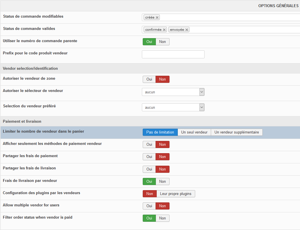

Pouvez-vous nous fournir des détails sur votre configuration globale afin que nous reproduisons votre environnement en vue d'améliorations du plugins ?
Avez-vous la gestion du "shipping per vendor" ? Utilisez-vous des "warehouses" ?

Ci-dessous les options du market :
Nous n'utilisons pas de warehouses car chaque warehouse est utilisable par tous les vendeurs, ce qui ne convient pas puisque ce sont nos vendeurs qui expédient directement leurs commandes. Pour notre utilisation, les warehouses seraient utiles si elles pouvaient être dédiées à un vendeur.
