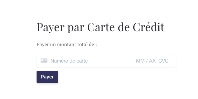

Merci pour l'astuce debug langue je ne connaissais pas et c'est plus pratique. En revanche si je change la chaine STRIPE_PAY_X avec une valeur "payer le montant de:" => je n'ai plus que "payer le montant de:" sans le montant d'affiché.
J'ai beau cherché où sont cachés les fichiers de langue Stripe je ne trouve rien dans language ou plugins/hikashoppayment/stripeconnect ?

Au sujet des langues du plugin Stripe. Voici ce que ça donne si je change la chaine STRIPE_PAY_X
Je ne connais pas la différence, quand j'affiche le débug langue la plupart des chaines sont avec des ** et d'autres avec des ??

Pour votre traduction, le problème, c'est que vous avez enlevé le %s de la traduction. C'est cela qui est remplacé par le montant lors de l'affichage.
Donc au lieu de "payer le montant de:", mettez "payer le montant de:%s" et cela devrait fonctionner.
