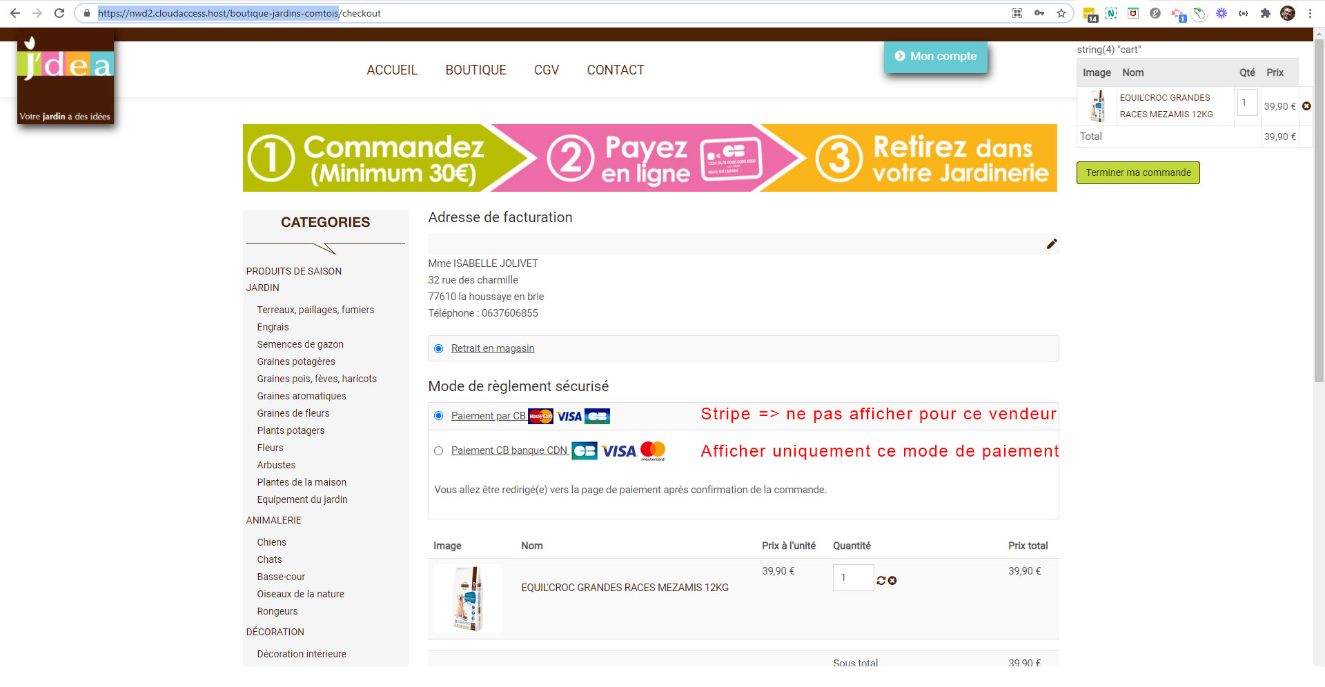

Nous avons 3 magasins sur 15 qui ne veulent pas de paiement avec Stripe Connect, mais un mode de paiement bancaire, mis en place avec le plugin "Clic&Pay By groupe Crédit du Nord payment plugin".
Or le mode de paiement par Stripe apparait pour TOUS les vendeurs, comment ne pas afficher ce mode de paiement pour les 3 magasins qui ont un mode de paiement bancaire ?
Je joins une image, merci d'avance.
Salutations.

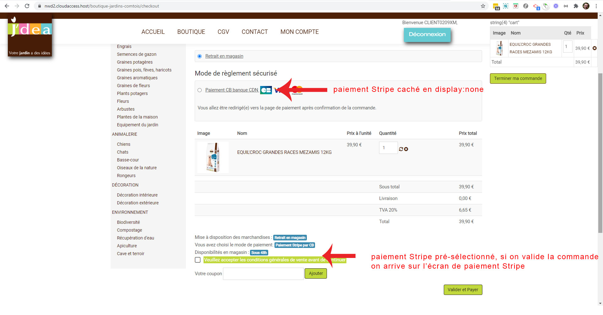

Le souci est que le mode de paiement Stripe est sélectionné par défaut pour tous les vendeurs. Même si on cache en css le mode de paiement Stripe sur les itemid des vendeurs non concernés par Stripe, la validation du checkout oriente vers Stripe. (cf image jointe)
Nous somme bloqués et ne pouvons pas mettre en place les boutiques concernées, sauf si vous avez une idée pour pallier à ce pb dans l'attente du développement.
