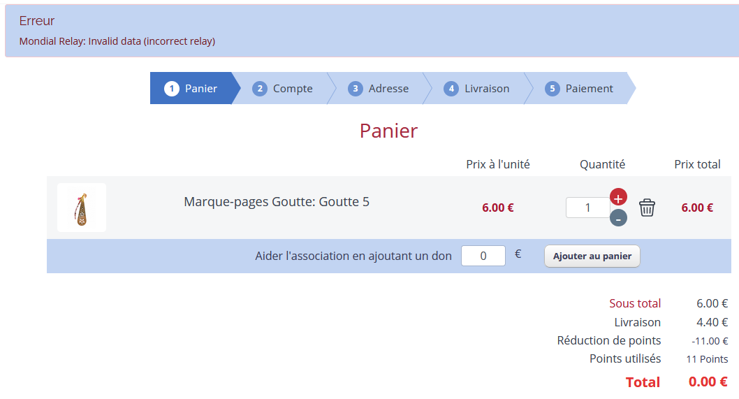

nous rencontrons un souci lorsqu'un client veut payer avec des user points une commande à livrer par Mondial Relay, il n'est pas possible de valider la commande et un message d'erreur apparaît :
Ce message indique un point relais invalide alors que le point relais a bien été sélectionné et validé. Sélectionner un autre point relais ne change rien, la même erreur est présente.

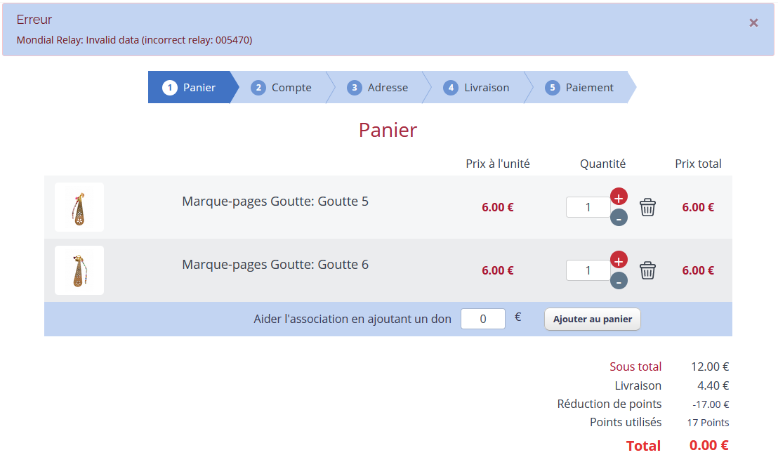

5 years 5 months ago #331352
j'ai modifié les 2 lignes du plugin (555 et 623) et en repassant une commande j'ai bien un id de point-relais sur le message d'erreur à la validation du mode de paiement :
Après vérification sur le site Mondial Relay, l'id correspond bien au point-relais que j'avais choisi lors de la commande.
Si je passe la même commande sans user points, la validation du mode de paiement se passe bien et j'arrive sur la page de paiement CB (Stripe en l'occurrence). Je ne suis pas allé au-delà mais pas de message d'erreur à ce stade.

4 years 8 months ago #338491
le problème d'utilisation de User Points pour une livraison avec Mondial Relay est partiellement réglé, reste cependant un cas qui pose problème :
Lorsqu'une commande avec mode de livraison Mondial Relay est entièrement payée avec des points (comme ci-dessus une commande de 16,40€ payée avec 17 points), il y a toujours l'erreur Invalid data (incorrect relay).
Si la même commande n'est que partiellement payée avec des points et qu'il reste un solde à payer avec un autre moyen de paiement, tout se passe bien.
Merci pour votre aide pour régler ce petit bug.
Cordialement
