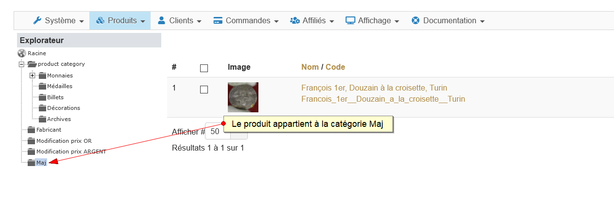

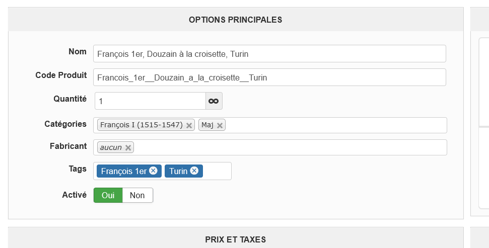

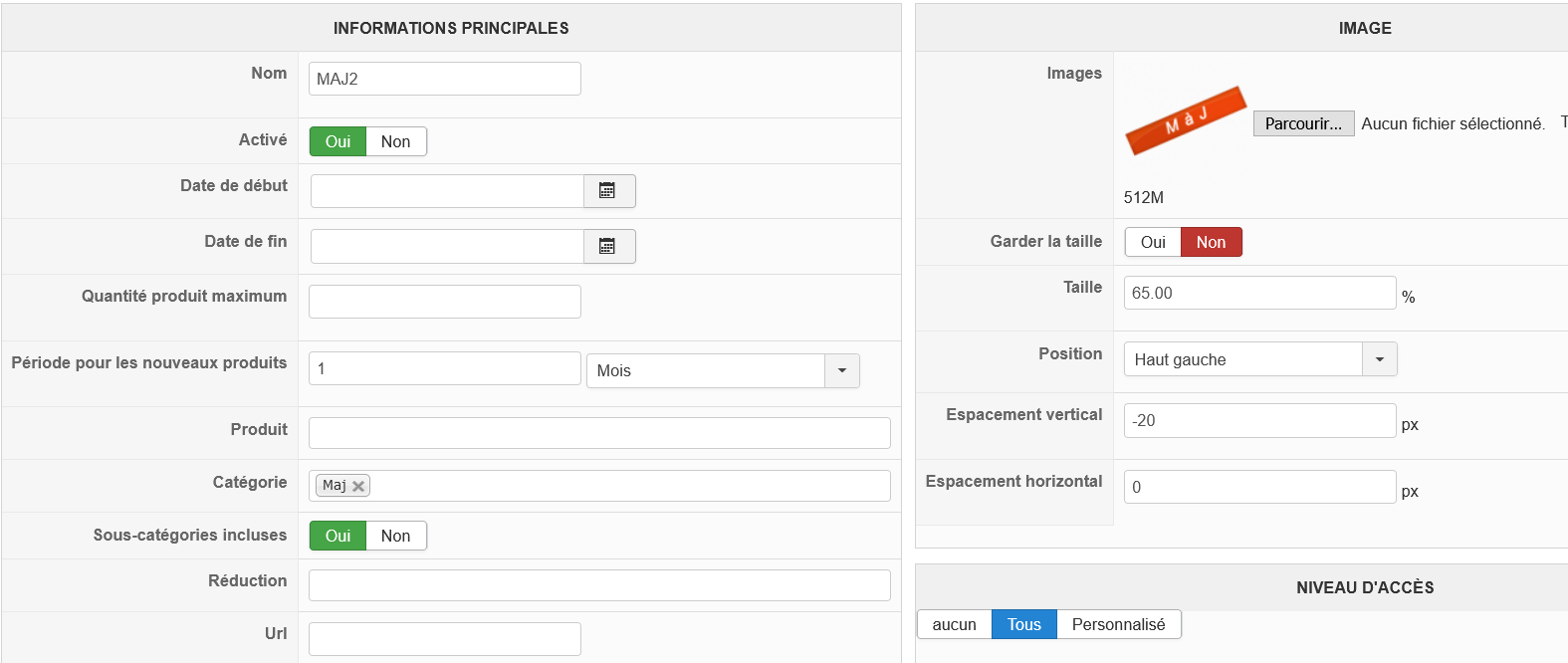

J'ai créé un badge pour les produits qui sont classés dans la catégorie "Maj"
Hier, lorsque j'ai testé ma mass action, j'ai mis une monnaie dans cette catégorie --> le badge s'est affiché normalement.-->OK
J'ai testé la mass action --> le produit a été retiré de la catégorie et le badge a été supprimé --> OK
Maintenant, lorsque je remets le produit dans la catégorie "Maj" , le badge ne se remet pas en place --> ???
Dans cette catégorie, www.aurigines.com/categories/categorie/francois-i-1515-1547 , la monnaie François 1er (1515-1547)
Douzain à la croisette, Turin devrait avoir un badge "Maj" ....

Problème résolu ....
1 erreur de ma part --> utilisation du champ "période pour les nouveaux produits" alors que mes produits ne sont pas nouveaux
+ 1 coup de "pas de chance" ... le produit que le client a modifié pour créer cette fonction avait été créé ... 29 jours plus tôt !:unsure:
Donc malgré mon erreur, tout à bien fonctionner ... le premier jour . :whistle:
