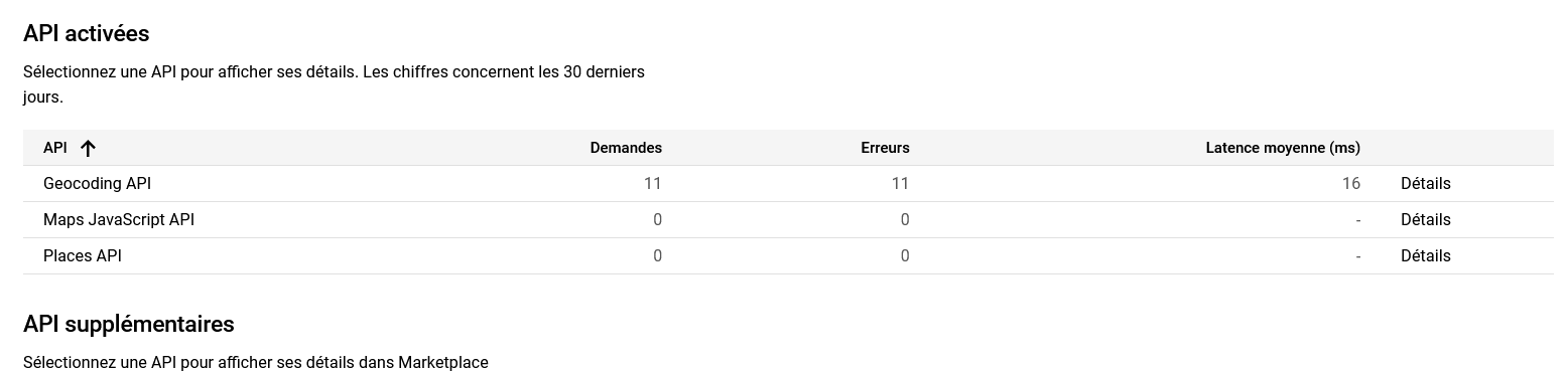

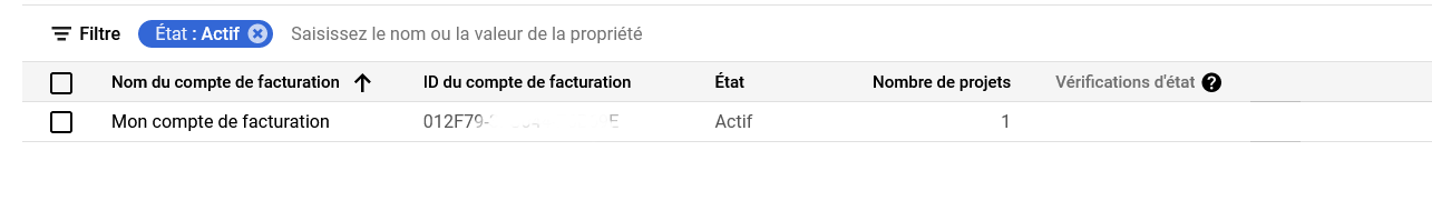

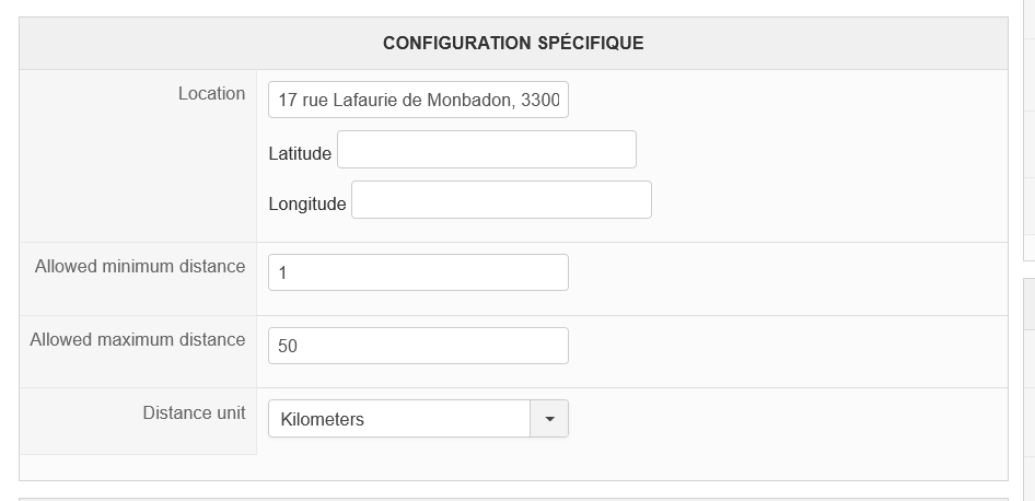

Mon client a créé son compte pour Google maps , inscrit une carte de crédit et activé les 3 APIs .
Les 2 plugin sont activés et je n'ai pas de message d’erreur en backend.

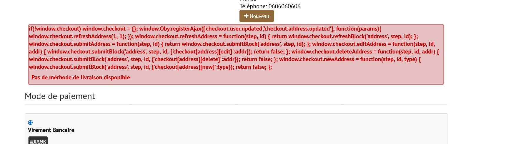

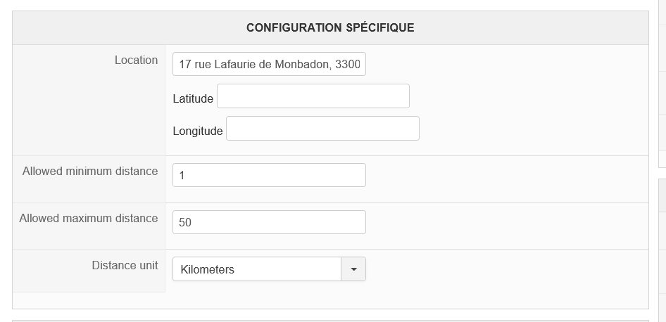

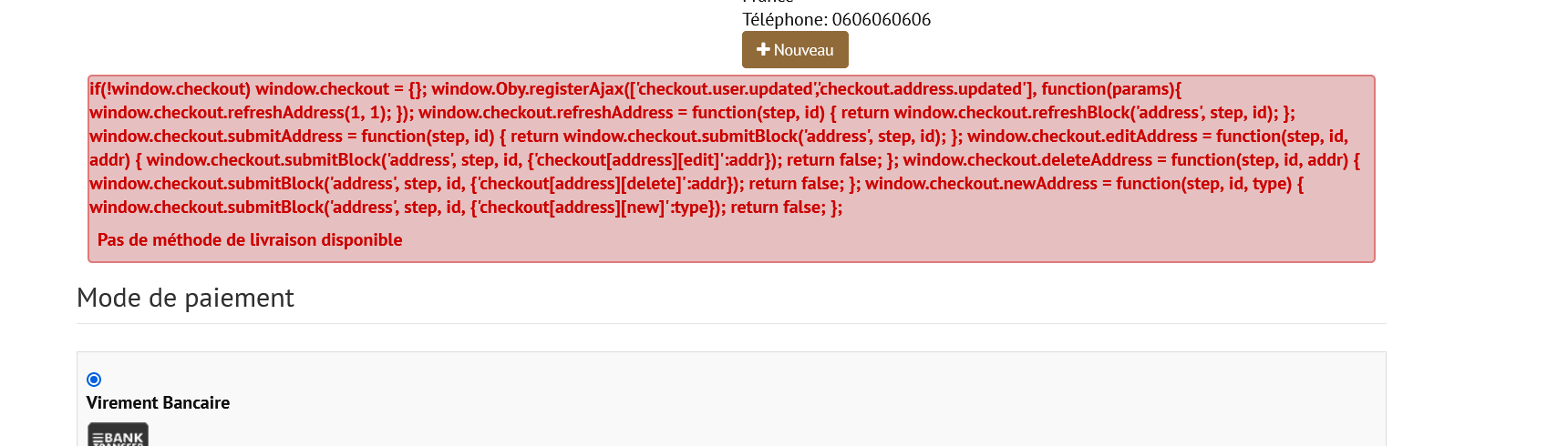

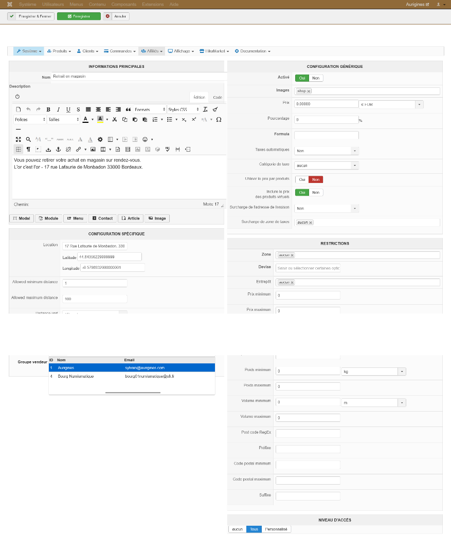

Par contre, lorsque je veux créer une méthode de livraison, l'adresse postale ne génère pas les coordonnées de géolocalisation. (adresse.png) et lorsque je fais un test, j'obtiens un message d'erreur "pas de méthode de livraison disponible" (geoloc.png)
Le compte Google est configuré en *.aurigines.com/* mais j'obtiens la même chose si je fais le test sur le site en prod.

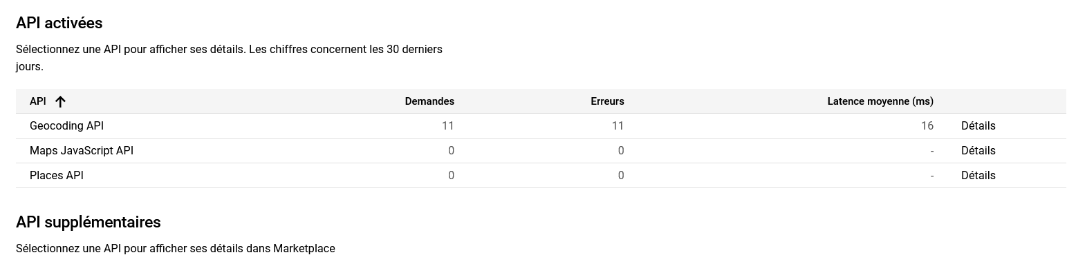

Je viens d'accéder à la console Google maps.
Geocoding API est en erreur à chaque appel.(geoloc.png)
J'ai vérifié la clé : c'est bon ...

Normalement, lorsque vous entrez votre adresse dans l'adresse de livraison, le plugin va automatiquement remplir la longitude et la latitude correspondante.
Vu que ce n'est pas le cas d'après votre capture, il doit manqué quelque chose. Soit une des API nécessaires n'est pas activée, soit le plugin de geolocation n'est pas activé, soit le compte de facturation n'est pas configuré dans votre compte Google Maps.

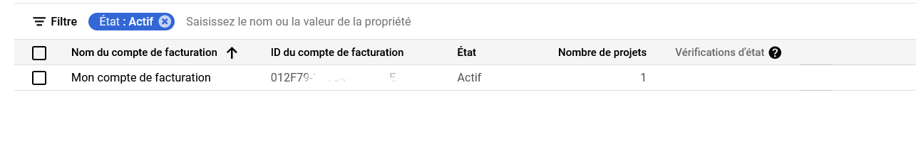

Je vous confirme que :
Les 3 API sont activées sur le compte Google maps
Les 2 plugin sont activés sue le site
Le compte de facturation est créé et valide.

Merci pour les accès. J'ai pu accéder à votre backend et trouvé l'erreur javascript sur la page de création de la méthode de livraison.
C'était du à un souci avec l'URL pour charger le javascript de Google Maps qui était refusée par le navigateur faute de https.
J'ai fait la modification dans le plugin pour que cela fonctionne normalement et maintenant j'ai bien la latitude et longitude remplis automatiquement.
Je vous invite à configurer vos méthodes de livraison avec le plugin geocoding et cela devrait maintenant fonctionner correctement.

Effectivement, j'arrive maintenant à configurer l'adresse sans problème.

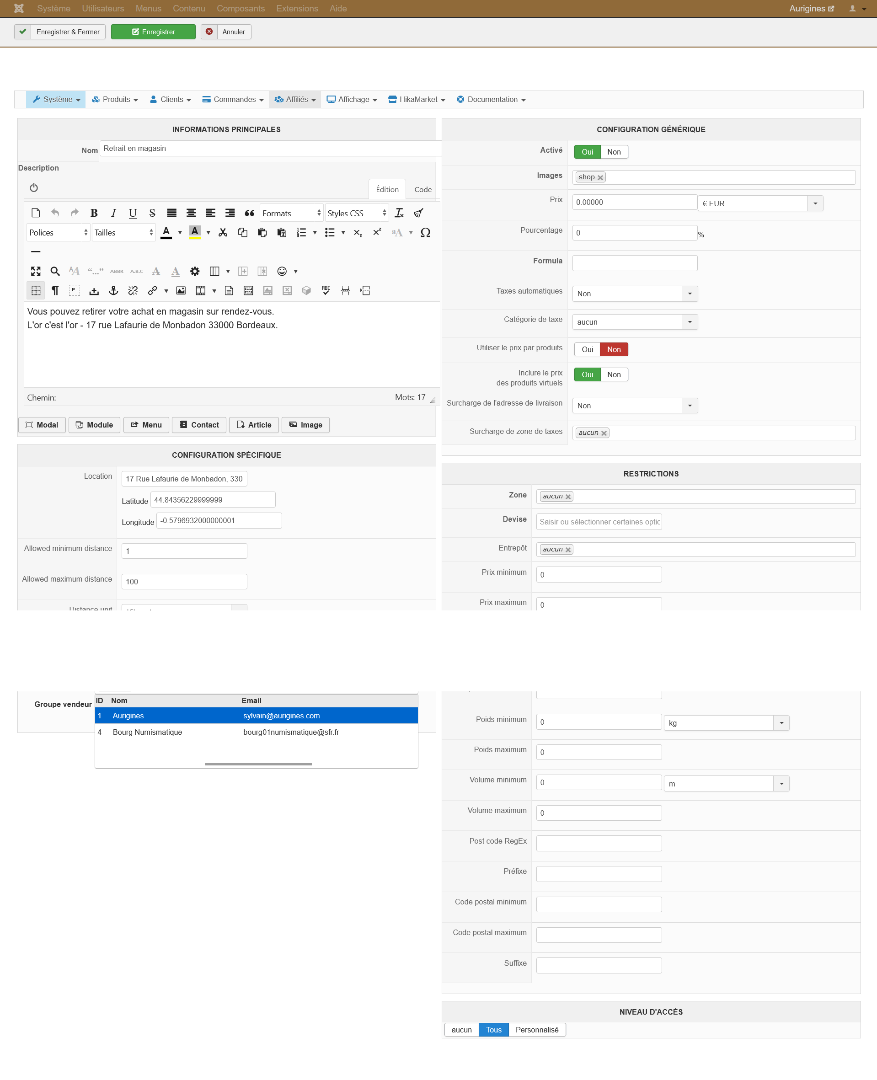

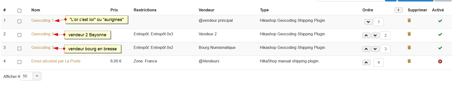

Dans la configuration du plugin de livraison, dans la liste déroulante des vendeurs, aurigines est bien présent (geocoding.png)
Vous pouvez vous connecter à l'admin avec les codes que je vous ai envoyé ce matin.
Je viens de faire des essais sur v2.aurigines.com dont je me suis servi pour "apprendre à configurer" hikamarket. (même codes que pour le site en prod)
Le phénomène est le même.
Si j'utilise un "groupe de vendeur" pour configurer la méthode de livraison geolocalisée, ça marche,
Si je choisis un "vendeur", le retrait en magasin n’apparait pas....
Faut-il créer un groupe spécifique pour chaque vendeur ? Ce serait pénible, mais pas dramatique....si il n'y a pas d'autre solution.
Si vous avez besoin, créer vous un compte client par le backend de la V2 pour faire des tests (groupe : client niveau1)

Bien sûr, lorsque je teste, le produit dans le panier est lié au vendeur.
Le plus simple est de passer par la v2 pour constater le soucis. (vous avez les codes admin pour y accéder)
Les produits sont marqués avec "vendu par..."
Allez dans la catégorie "latest"
Vendeur2 est basé à Bayonne
Bourg Numismatique à Bourg en Bresse
L'or c'est l'or à Bordeaux. (c'est l'enseigne commerciale de aurigines)

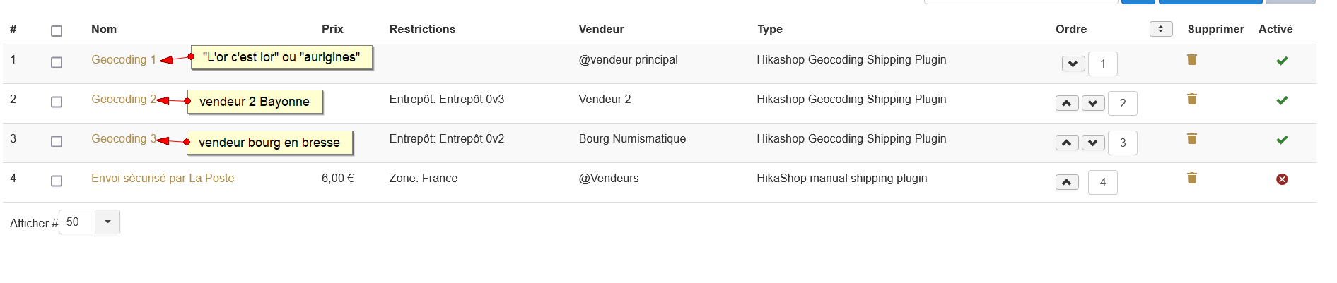

Pour les 3, le radius est de 100km
Le calcul par rapport à l'adresse de livraison est OK pour l'or c'est l'or.
Pour les 2 autres, j'ai fait des tests avec des adresses à environ 10 km mais le retrait en magasin n'apparait pas .

i.imgur.com/ghetv9q.png
Et pourtant sur le frontend, j'ai l'erreur "Pas de méthode de livraison disponible" :
i.imgur.com/yZZ9xRM.png

Avant d'aller dans une investigation FTP ; pourriez-vous activer la "livraison par vendeur" et re-tester votre configuration ?
pasteboard.co/K92LvRa.png
Sachant que vous n'avez pas de limitation du nombre de vendeurs dans le panier, le filtrage des méthodes de livraison par vendeur n'est pas possible si vous n'activez pas la gestion de la livraison par vendeur.

Effectivement, la "livraison par vendeur" a réglé le problème de la géolocalisation des livraisons.
Chaque vendeur ( y compris le vendeur principal) a sa méthode de livraison .
