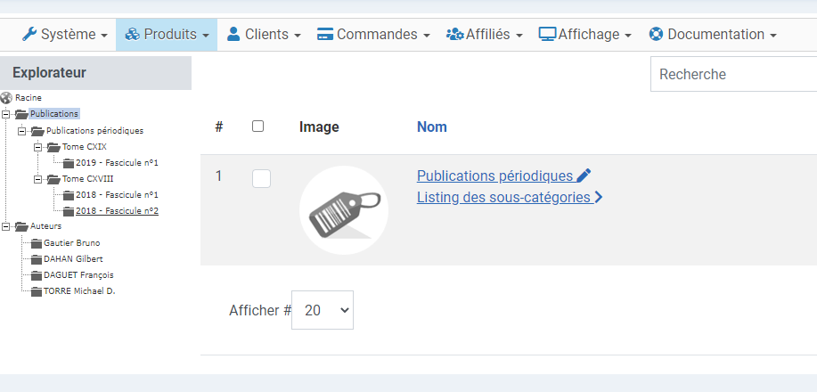

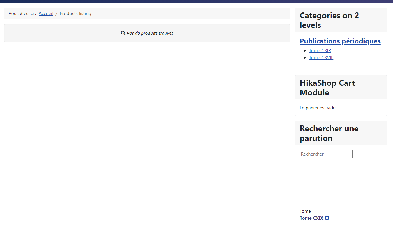

- j'ai créer un filtrage par catégorie mais je n'arrive pas lister tout les produits (cat1 -> subcat1 -> produits) j'ai fais un filtre sur les cat de niveau 1 mais quand je filtre il me dis pas de produits, j'ai pourtant activer la fonction all sub-items dans l'affichage

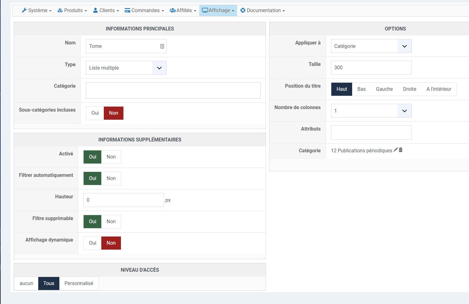

5 pour le moteur de recherche
le réglage du filtre
la structure des catégories

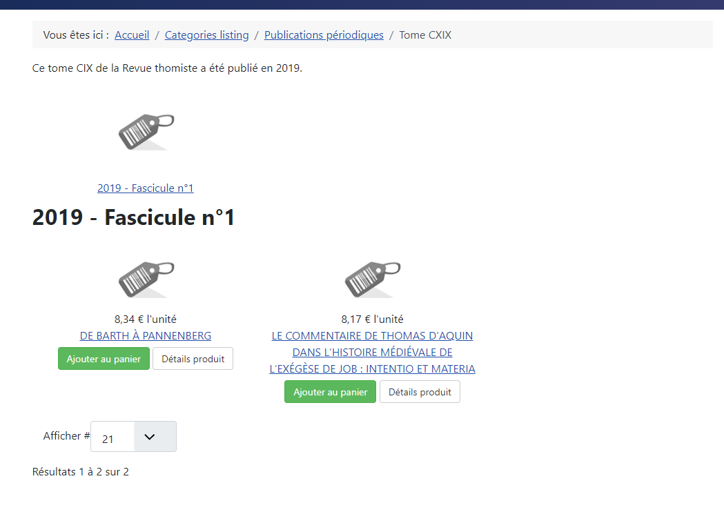

Si je filtre par category

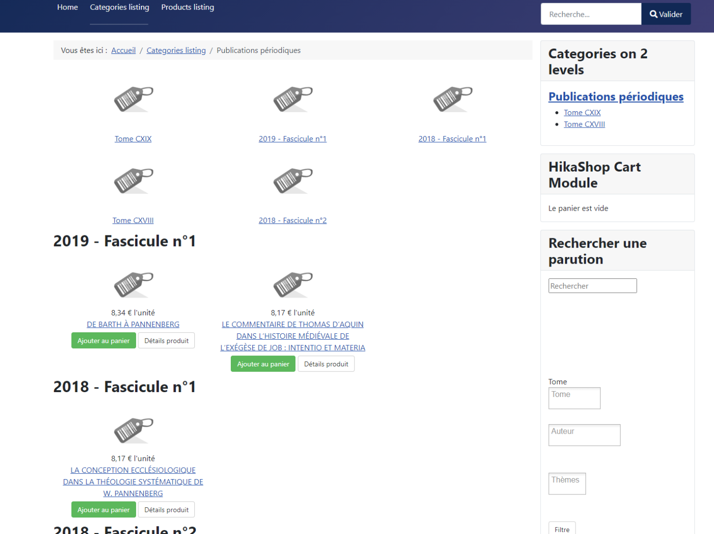

Si j'utilise le lien on voit bien l'affichage

  • Posts: 86216
  • Thank you received: 14221
5 years 2 months ago #334154
Le filtrage par catégorie requiert que les produits soient directement liés à la catégorie sélectionnée.
Dans vos captures, je vois que vous avez sélectionné la catégorie "Tome CXIX" mais que vos produits sont uniquement liés aux sous catégories de la catégorie "Tome CXIX".
Donc pour que cela fonctionne comme cela, il faudrait rajouter la catégorie "Tome CXIX" dans le champ "catégories" des produits.
