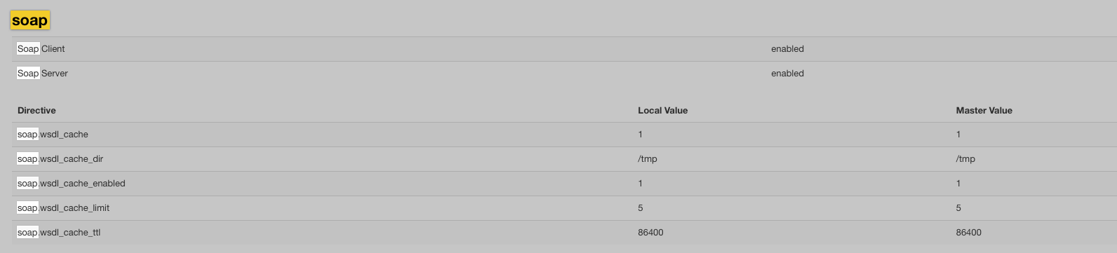

soap est bien enabled sur tous mes sites (localhost ou distant)
capture d'ecran du php info
Last edit: 5 years 2 months ago by erickb.

Je vous invite à modifier le fichier "colissimo_class.php" (du plugin colissimo) et de replacer
		try {
			$client = new SoapClient($url, array('trace' => false, 'exceptions ' => true));
		} catch(Exception $e) {
			return false;
Par
		try {
			hikashop_writeToLog(''.$e, 'Colissimo Error');
			return false;
Ainsi, vous aurez l'erreur ajoutée dans votre fichier de log HikaShop.
De plus, vous pouvez remplacer
	$client = $this->getSoapClient();
Par
	if($client === false)
		return false;
Et ainsi éviter d'avoir un appel de la fonction __soapCall sur un "bool" (false, renvoyé par la fonction getSoapClient).
Du fait de votre message d'erreur, la seul explication est que votre site n'arrive pas a instancier SoapClient pour l'URL de colissimo.
Si vous avez bien le module d'activé, la trace ajoutée par le premier patch va vous permettre d'en apprendre d'avantage.
Cordialement,
