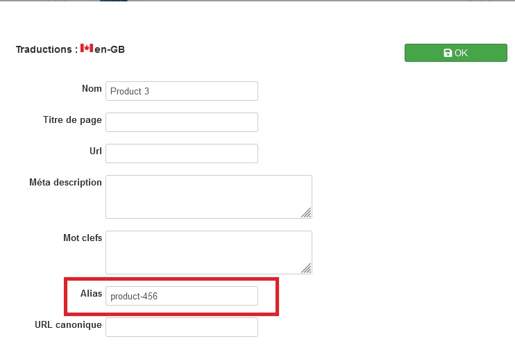

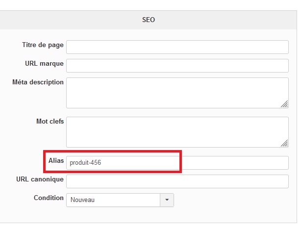

Notre boutique utilise la traduction recommandée par Hikashop : Activer l`édition de contenu en plusieurs langues
Le problème est que la boutique ne tient pas compte de la traduction de l'alias pour un produit.
L'alias original du produit : produit-456
Traduction de l'alias : product-456
La boutique utilise toujours la version originale : produit-456
La traduction a bien été mis dans le fichier de substitutions de Joomla! : PRODUIT456 a été traduit pour product-456
merci

5 years 2 months ago #334593
Nous sommes aller voir votre backend et j'avoue avoir du mal à suivre car aucunes des configurations que Nicolas vous a inviter à faire n'est présentes, suivez moi en image :
1. Dans la configuration principale d'HikaShop, vous devez définir soit sur "Use canonical URL and generate it if missing" soit "Use canonical URL and generate it if specified" :
2.
Et dans vos produits, aucune canoncial url n'est définie, ni sur la page principale, ni sur les popup de traduction :
En espérant que cela vous aide sur votre sujet.
Cordialement
Last edit: 5 years 2 months ago by Philip.
  • Posts: 55
5 years 2 months ago #334597
Ma compréhension était que Nicolas voulait simplement des précisions sur notre configuration. C'est donc pour cela que je lui ai mentionné que l'option "Forcer les URLs canoniques sur les listings" était "Non générer les URLs"
Nous ne voulons pas avoir à définir les liens canoniques pour nos produits, nous voulons que l'alias soit utilisé. Mon problème est que même si nous traduisons l'alias, la traduction n'est pas prise en compte lors de la génération des URLs
Si vous regardé dans le backend le produit 3, l'alias est défini avec "produit-456"
Nous avons fait la traduction pour cet alias : "product-456"
Voici les liens générés dans la boutique pour ce produit
En francaist : www.beberoyale.ca/fr/produits/product/produit-456
En anglais : www.beberoyale.ca/en/products/product/produit-456.html
merci,
